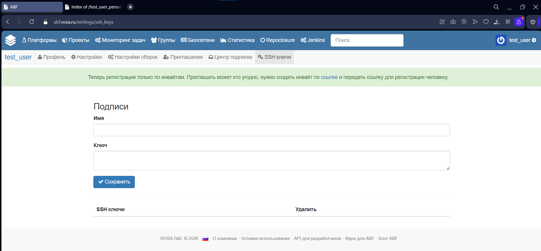

Для настройки доступа через SSH-протокол необходимо выполнить следующие действия:
  1. создать ключевую пару с помощью команды:
ssh-keygen
  1. добавить открытый ключ в разделе "Настройки → SSH-ключи" в меню Системы (рисунок 8);
Рисунок 8 – Добавление открытого ключа
  1. после добавления ключа работать с репозиторием через команду:
git clone ssh://<адрес_репозитория>

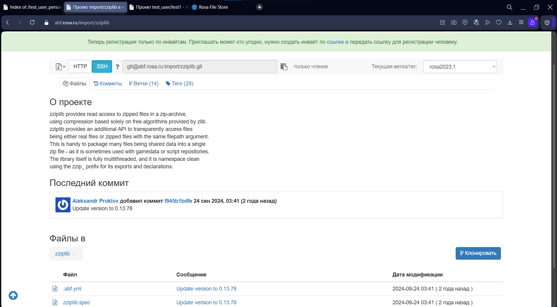

Для локального клонирования репозитория проекта с использованием git-клиента нужно использовать команду:
git clone https://abf.rosalinux.ru/<пользователь или группа>/<имя-проекта>.git
После клонирования разработчик может вносить изменения в проект, создавать коммиты и отправлять их в репозиторий. Только после этого можно запускать сборку с использованием актуального состояния проекта.
Важно — Клонирование не требуется только в случае повторной сборки проекта без внесения изменений, однако при любой модификации файлов оно обязательно.
Пример клонирования публичного проекта:
git clone https://abf.rosalinux.ru/rosa/hello.git
После выполнения команды локально создается директория с копией проекта, в которой можно производить все необходимые изменения перед сборкой.

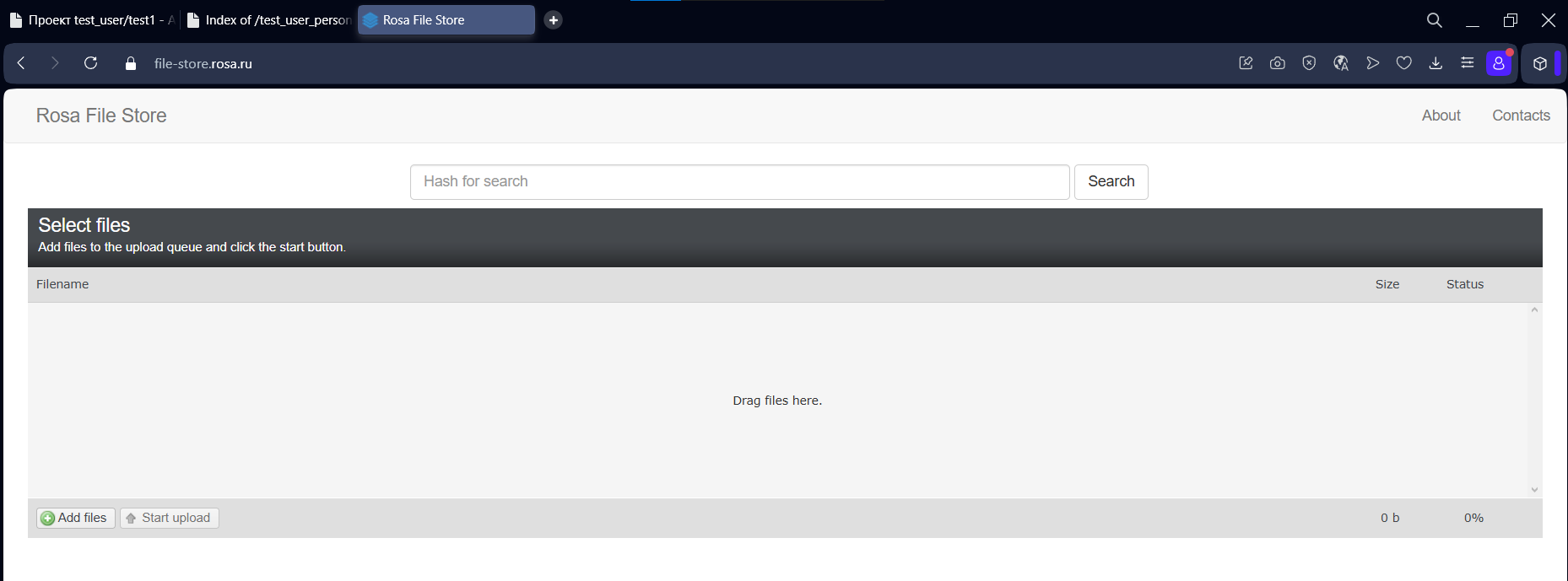

Служба File Store является неотъемлемой частью ABF и используется для хранения сторонних исходных файлов, которые не включаются в git-репозиторий. Загрузка файлов осуществляется:
  • через веб-интерфейс службы по адресу https://file-store.rosa.ru по кнопке Add file (авторизация по логину и паролю от ABF) (рисунок 9);
  • с помощью командной утилиты abf-put.
Рисунок 9 ‒ Веб-интерфейс службы File Store

Для поиска и выгрузки исходного файла из службы File Store необходимо скопировать хеш-сумму файла SHA1 и вставить в соответствующее поле "Hash to search" службы File Store. После нажатия на кнопку Search будет сформирована ссылка на скачивание файла.

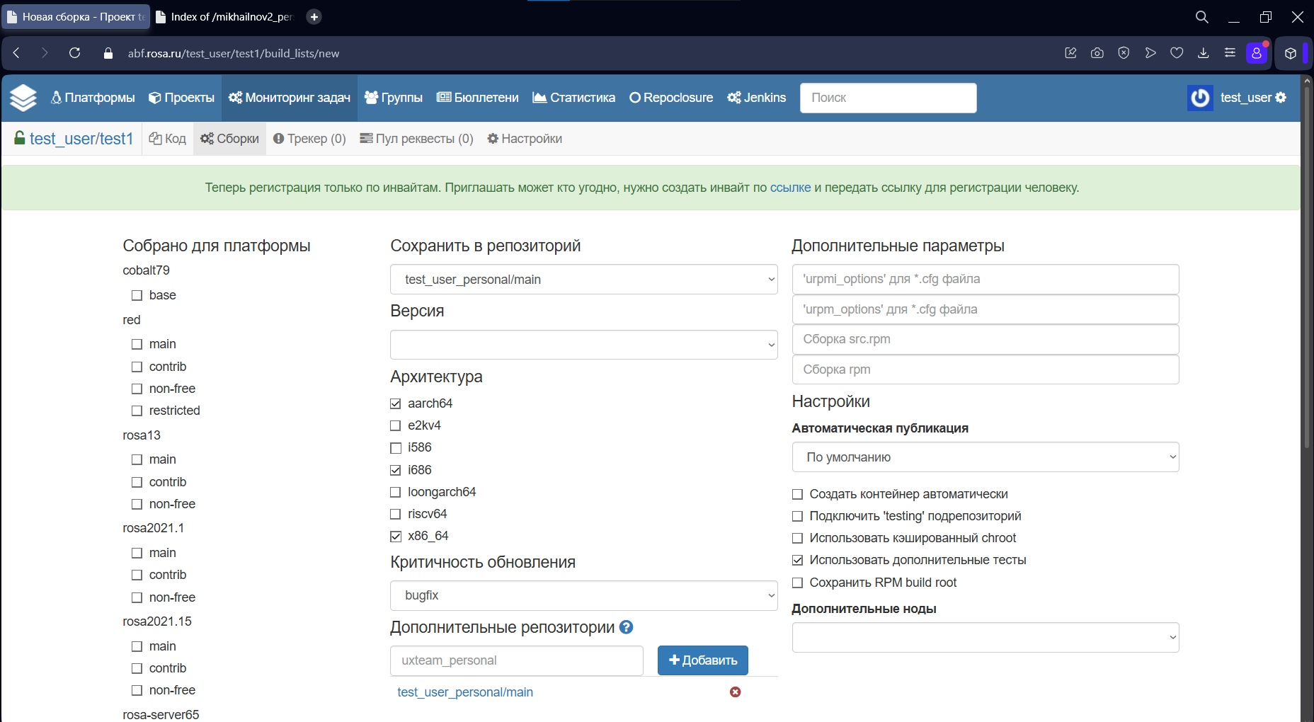

После подготовки файлов необходимо инициировать сборку. Для этого нужно:
  1. нажать кнопку Новая сборка в рабочем интерфейсе проекта ABF, после чего откроется меню сборки, где нужно выбрать необходимые параметры (рисунок 11);
  2. в выпадающем списке "Сохранить в репозиторий" выбрать проект, в который будет осуществляться сборка пакетов;
  3. в поле "Версия" выбрать ветку для сборки пакетов;
  4. в секции "Архитектура" отметить аппаратную архитектуру, под которую будет осуществляться сборка;
Рисунок 11 ‒ Меню сборки пакетов
Важно ‒ при первой сборке пакетов необходимо отключить какие-либо дополнительные репозитории в соответствующем блоке;
  1. в секции "Собрано для платформы" выбрать платформы, под которые будет осуществляться сборка.
Примечание — При необходимости в секции "Настройки" можно установить флажок "Создать контейнер автоматически" — это создаст мини-репозиторий только с результатом данной сборки. Также данная опция будет дополнительно предложена после окончания сборки пакетов.

Для дополнительного тестирования собранных пакетов в секции "Настройки" при сборке пакетов нужно установить флажок "Использовать дополнительные тесты".
Дополнительные тесты выполняются путем установки всех собранных пакетов, после чего Система проверяет, успешно ли прошла установка. Если какие-либо зависимости отсутствуют, тесты завершатся с ошибкой. В этом случае появится кнопка Перезапустить тесты.
Для инициации процесса сборки пакетов следует нажать на кнопку Начать сборку.

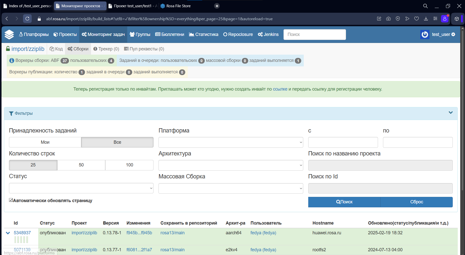

Просмотр сборочных листов
Для того чтобы в рабочем поле отобразились все сборочные листы проекта, нужно обновить рабочий интерфейс ABF (рисунок 12).
Рисунок 12 ‒ Список сборочных листов проекта
Для перехода на сборочную страницу нужно нажать на ID пакета. Адрес страницы сборочного листа имеет формат:
abf.io/buildlists/<номер_сборочного_листа>
На открывшейся странице отображаются основные данные и другая информация по собираемому пакету, указываются ожидаемое и текущее время сборки.

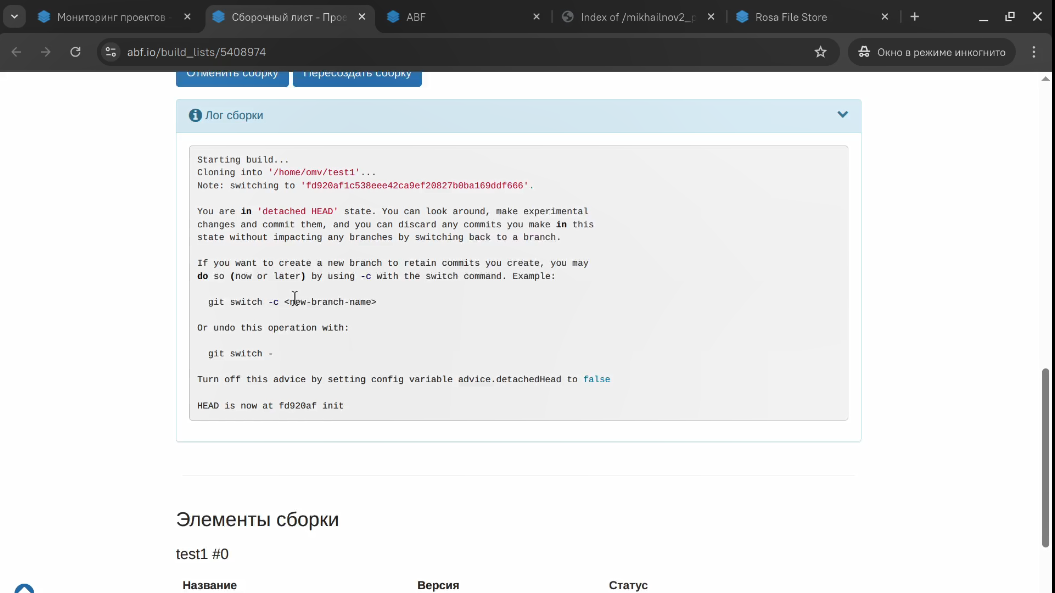

Также на данной странице в режиме реального времени можно просматривать лог сборки (рисунок 13).
Рисунок 13 ‒ Просмотр лога сборки пакетов в реальном времени
После завершения сборки пакета полный лог сборки будет доступен в виде текстового файла.

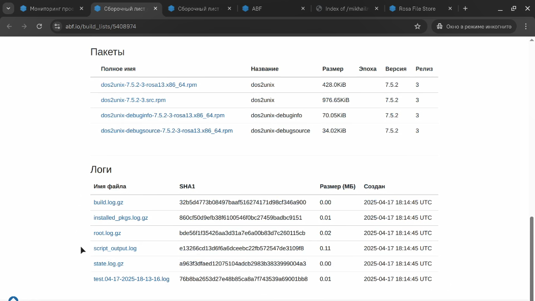

Когда все пакеты успешно собраны и опубликованы в сборочном листе, в секции "Пакеты" отображается список всех собранных пакетов, в секции "Логи" — все логи сборки (рисунок 14).
Рисунок 14 ‒ Собранные пакеты и логи по текущему проекту
Файл script_output.log является основным логом сборки.
Все собранные пакеты будут опубликованы по адресу, который указывался ранее в п. Публикация собранных пакетов:
abf-downloads.rosa.ru/(или иной адрес данной копии abf)/<название_платформы>
