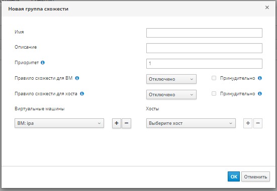

Создание групп схожести
Действия по созданию группы схожести:
  2. Нажмите на имя ВМ, чтобы перейти к подробному просмотру.
  3. Перейдите на вкладку "Группы схожести".
  4. Нажмите Добавить.
  5. Введите "Имя" и "Описание" группы схожести (рисунок 40).
  6. Из выпадающего списка "Правило схожести для ВМ" выберите "Положительная" для правила положительной схожести, или "Отрицательная" ‒ для правила отрицательной схожести, а для отключения правила схожести выберите "Отключено".
  7. Для жёсткого принудительного выполнения выбранного правила схожести установите флажок "Принудительно".
  8. Из выпадающего списка выберите ВМ для добавления в группу схожести.
  9. Для добавления или удаления ВМ из группы схожести используйте соответственно кнопки + (плюс) или (минус).
  10. Нажмите OK.
Рисунок 40 ‒ Создание группы схожести
