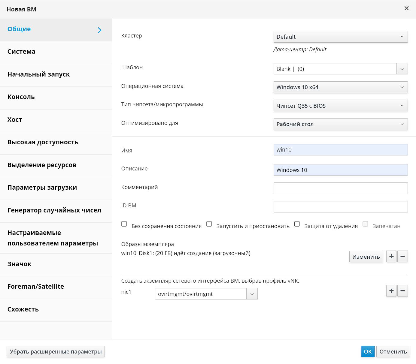

Создание виртуальной машины
Для создания ВМ в портале администрирования:
- В главном меню Портала администрирования выберите пункт "Ресурсы → Виртуальные машины".
- Нажмите Добавить, чтобы открыть окно "Новая ВМ" (рисунок 6).
Рисунок 6‒ Общие параметры новой ВМ для ОС Windows
- Выберите "Операционную систему" из соответствующего выпадающего списка.
- В выпадающем списке "Тип чипсета/микропрограммы" выберите необходимый чипсет (I440FSX c BIOS, Q35 c BIOS, Q34 c UEFI, Q35UEFI c SecureBoot)
- Введите "Имя" ВМ.
- Добавьте виртуальный диск (устройство хранения для ВМ) в секции "Образы экземпляра" одним из следующих способов:
- Нажмите Присоединить, после чего выберите существующий виртуальный диск.
- Нажмите Создать, после чего укажите "Размер (Гбайт)" и "Псевдоним" для нового виртуального диска. Значения параметров в других полях можно принять по умолчанию или изменить при необходимости (см. п. Параметры в окнах "Новый виртуальный диск" и "Параметры виртуального диска").
- Подключите ВМ к сети, после чего добавьте сетевой интерфейс. Для этого выберите профиль vNIC из выпадающего списка nic1 в нижней части вкладки "Общие" (секция "Создать экземпляр сетевого интерфейса ВМ, выбрав профиль vNIC"). Значение ovrirtmgmt соответствует сетевому интерфейсу по умолчанию. При выборе <Пусто> к этому интерфейсу виртуальной сети не будет привязан никакой профиль.

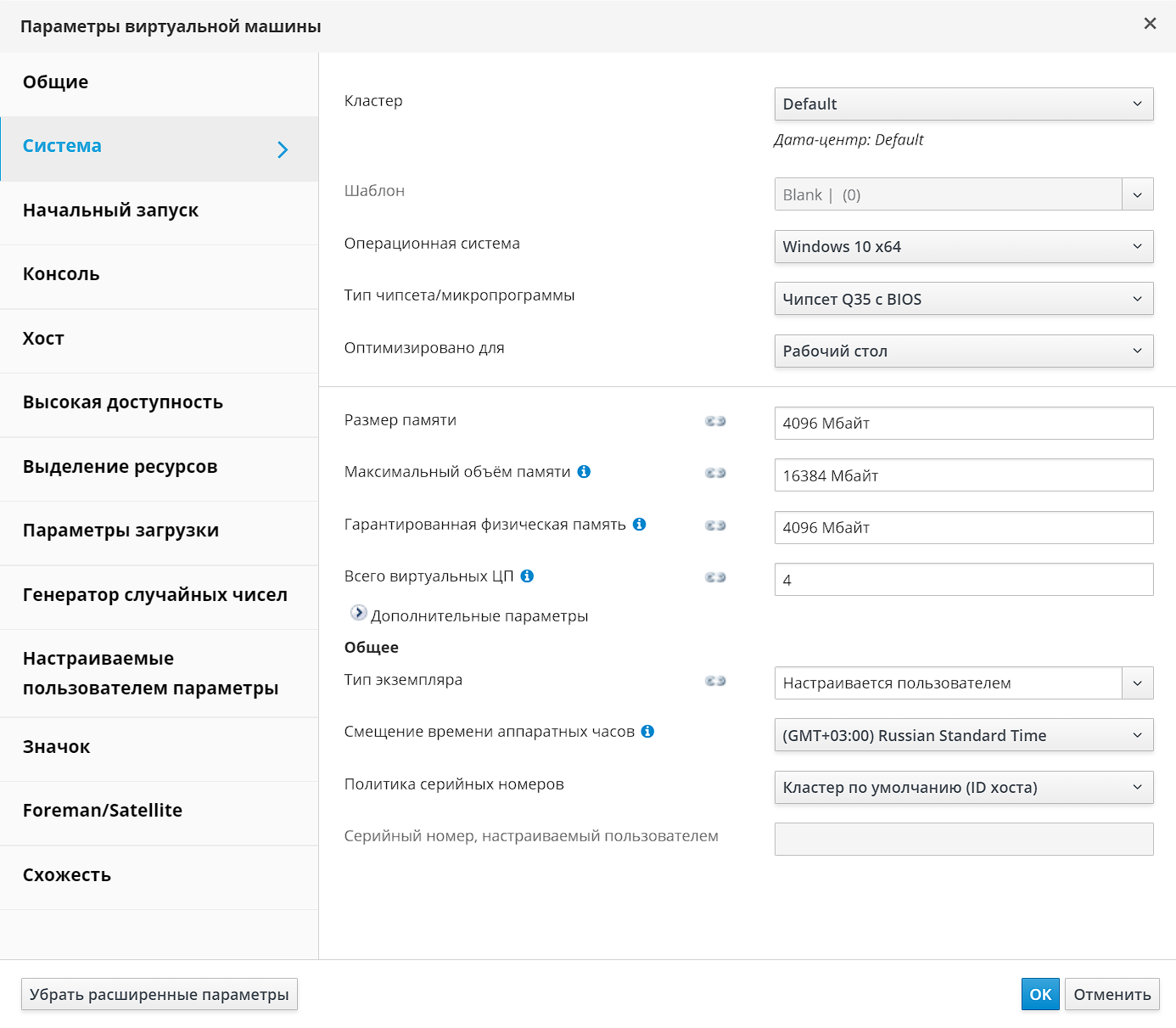

- Перейдите на вкладку "Система", где укажите "Размер памяти" для ВМ (рисунок 7).
Рисунок 7 — Системные параметры новой ВМ для ОС Windows

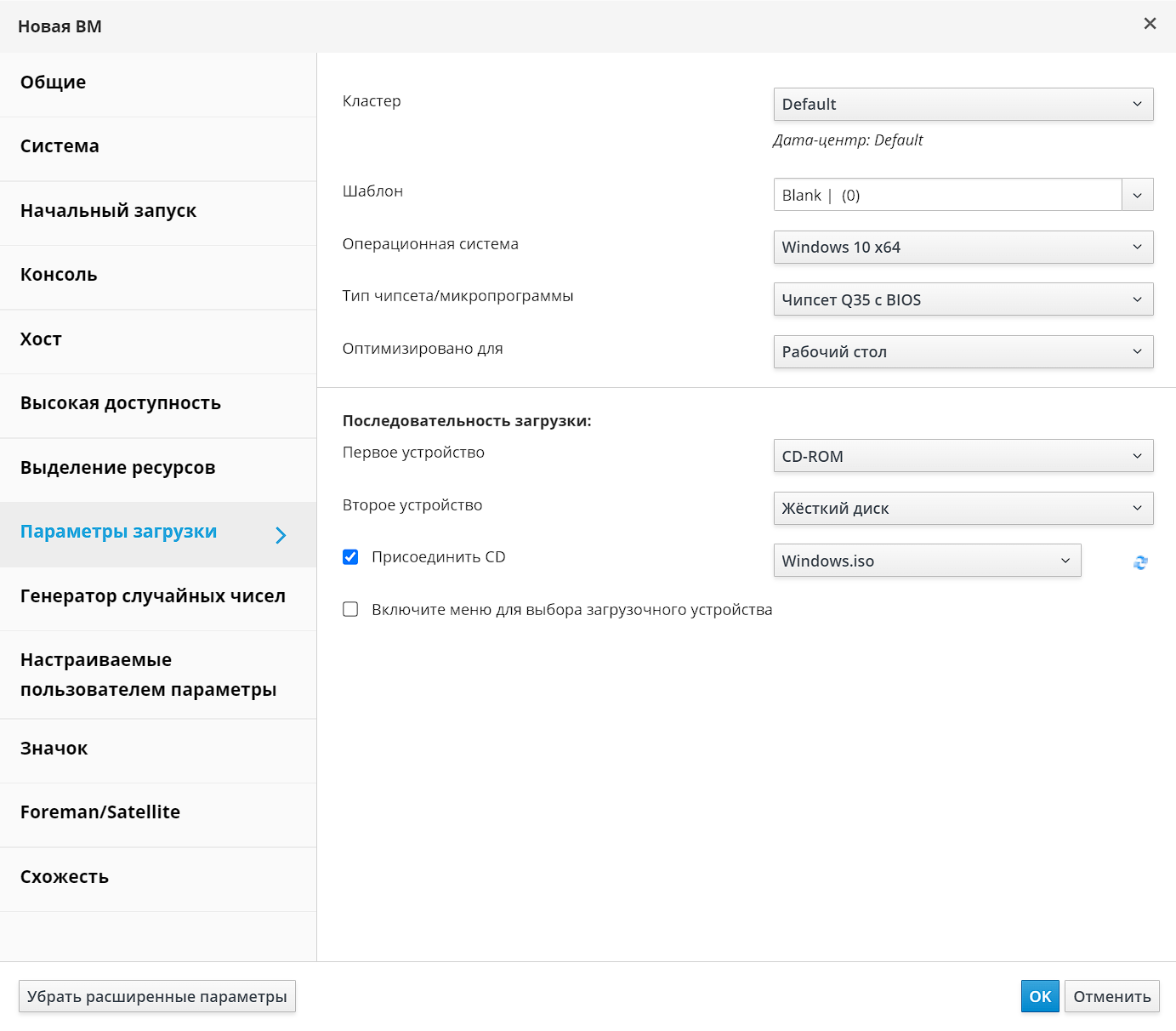

- Перейдите на вкладку "Параметры загрузки", где из соответствующего выпадающего списка выберите "Первое устройство", с которого будет выполняться загрузка ВМ (рисунок 9). Доступные значения — "Жёсткий диск", "CD-ROM" или "Сеть (PXE)".
Для начальной установки операционной системы из образа ISO необходимо в поле "Первое устройство" указать "CD-ROM", а в поле "Второе устройство" – "Жёсткий диск".

Рисунок 9‒ Параметры загрузки для новой ВМ для ОС Windows
