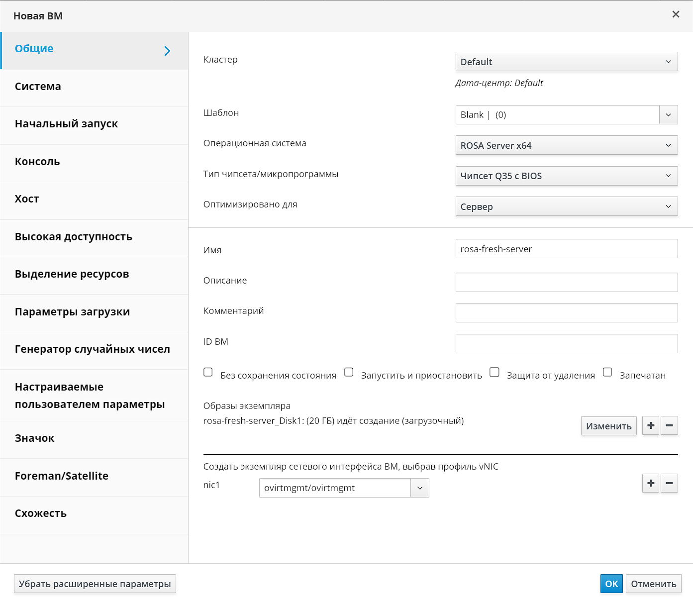

  2. Нажмите Добавить, чтобы открыть окно "Новая ВМ" (рисунок 1).
  3. Выберите ОС из соответствующего выпадающего списка "Операционная система".
  4. Для установки серверной версии выберите "ROSA Server X64", для установки версии для рабочего стола ‒ "ROSA Desktop x64". Если требуемый тип операционной системы отсутствует в списке, то выберите "Other OS".
  5. В выпадающем списке "Тип чипсета/микропрограммы" выберите необходимый чипсет (I440FSX c BIOS, Q35 c BIOS, Q34 c UEFI, Q35UEFI c SecureBoot)
  6. В поле "Оптимизировано для" выберите "Сервер" для установки сервера, "Рабочий стол" ‒ для установки версии для рабочего стола.
  7. Введите "Имя" ВМ.
  8. Добавьте виртуальный диск (устройство хранения для ВМ) в секции "Образы экземпляра" одним из следующих способов:
  • Нажмите Присоединить, после чего выберите существующий виртуальный диск.
  • Нажмите Создать, после чего укажите "Размер (Гбайт)" и "Псевдоним" для нового виртуального диска. Значения параметров в других полях можно принять по умолчанию или изменить при необходимости.
  1. Подключите ВМ к сети, после чего добавьте сетевой интерфейс. Для этого выберите профиль vNIC из выпадающего списка nic1 в нижней части вкладки "Общие" (секция "Создать экземпляр сетевого интерфейса ВМ, выбрав профиль vNIC"). Значение ovrirtmgmt соответствует сетевому интерфейсу по умолчанию. При выборе <Пусто> к этому интерфейсу виртуальной сети не будет привязан никакой профиль (рисунок 1).
Рисунок 1‒ Общие параметры новой ВМ

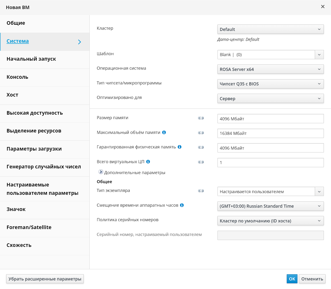

  1. Перейдите на вкладку "Система", где укажите "Размер памяти" для ВМ (рисунок 2).
Рисунок 2‒ Системные параметры новой ВМ

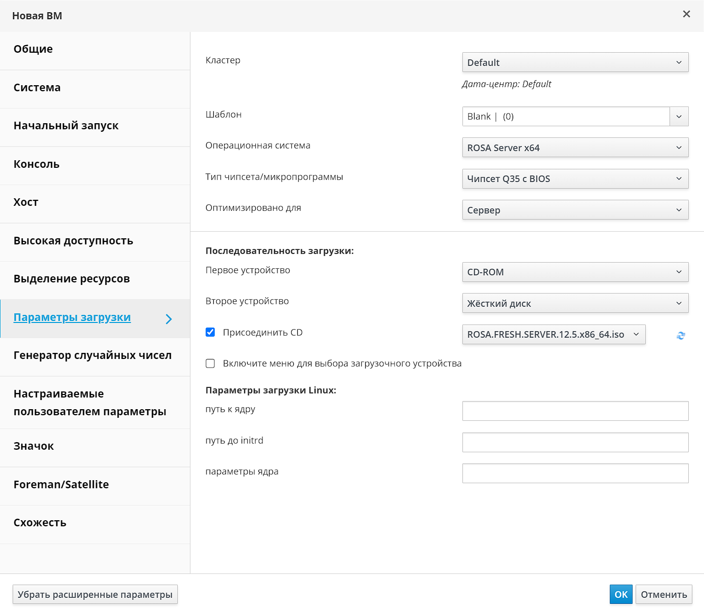

  1. Перейдите на вкладку "Параметры загрузки", где из соответствующего выпадающего списка выберите "Первое устройство", с которого будет выполняться загрузка ВМ (рисунок 4). Доступные значения — "Жёсткий диск", "CD-ROM" или "Сеть  (PXE)".
Для начальной установки операционной системы из образа ISO необходимо в поле "Первое устройство" указать "CD-ROM", а в поле "Второе устройство" — "Жёсткий диск". Напротив поля "Присоединить CD" необходимо поставить флажок, а в самом поле указать название диска ISO, загруженного в хранилище.
Примечание — Значения параметров в других вкладках и полях можно принять по умолчанию или изменить при необходимости.
Рисунок 4‒ Параметры загрузки новой ВМ
