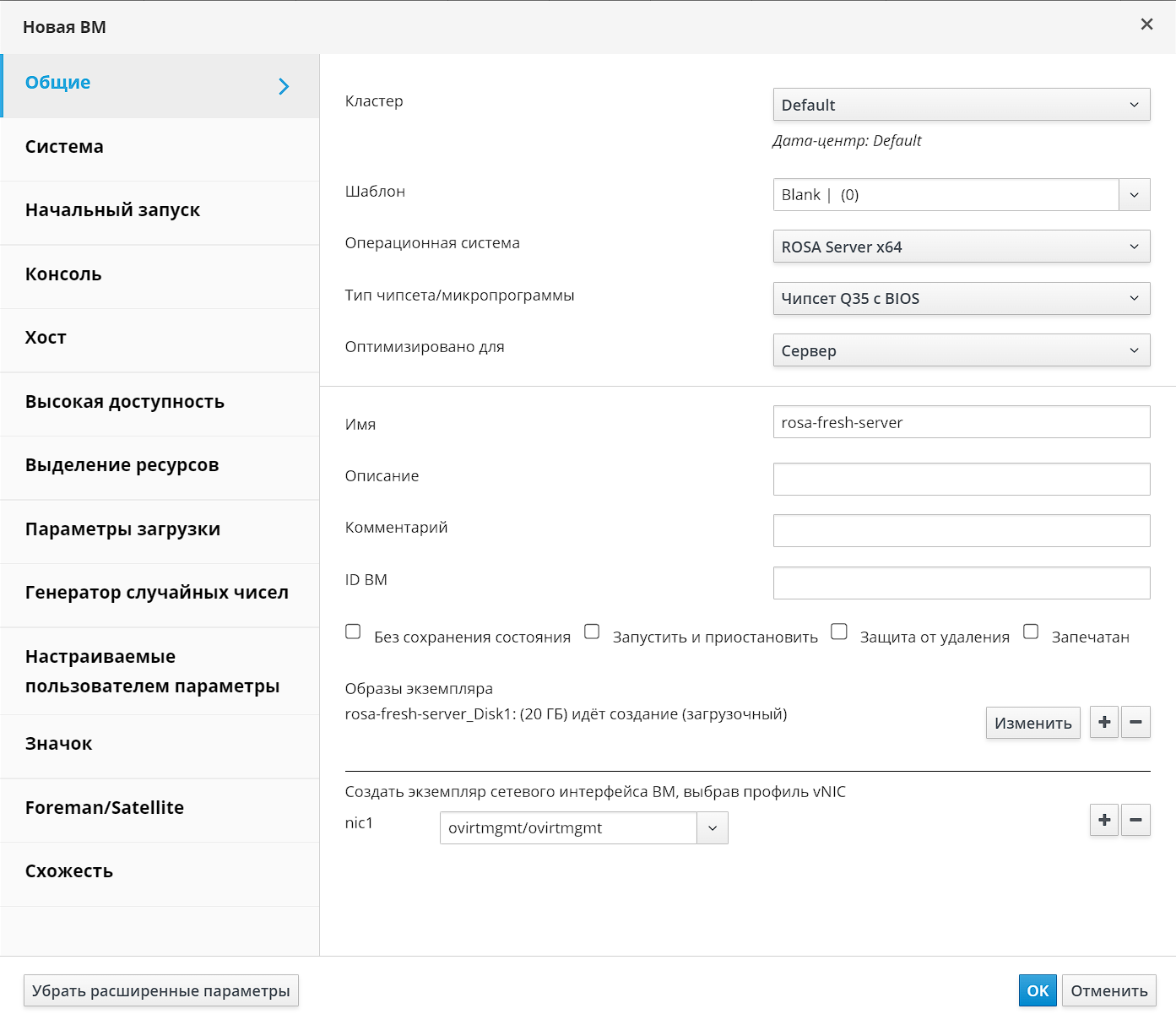

  2. Нажмите Добавить, чтобы открыть окно "Новая ВМ" (рисунок 1).
  3. Выберите "Операционную систему" из соответствующего выпадающего списка.
  4. Для установки серверной версии выберите "ROSA Server X64", для установки версии для рабочего стола ‒ "ROSA Desktop x64". Если требуемый тип операционной системы отсутствует в списке, то выберите "Other OS".
  5. В выпадающем списке "Тип чипсета/микропрограммы" выберите необходимый чипсет (I440FSX c BIOS, Q35 c BIOS, Q35 c UEFI, Q35UEFI c SecureBoot).
  6. В поле "Оптимизировано для" выберите "Сервер" для установки сервера, "Рабочий стол" ‒ для установки версии для рабочего стола.
  7. Введите "Имя" ВМ.
  8. Добавьте виртуальный диск (устройство хранения для ВМ) в секции "Образы экземпляра" одним из следующих способов:
  • Нажмите Присоединить, после чего выберите существующий виртуальный диск.
  • Нажмите Создать, после чего укажите "Размер (Гбайт)" и "Псевдоним" для нового виртуального диска. Значения параметров в других полях можно принять по умолчанию или изменить при необходимости.
Важно – Объем диска должен составлять не менее 50 ГБ.
  1. Подключите ВМ к сети, после чего добавьте сетевой интерфейс. Для этого выберите профиль vNIC из выпадающего списка "nic1" в нижней части вкладки "Общие" (секция "Создать экземпляр сетевого интерфейса ВМ, выбрав профиль vNIC"). Значение ovrirtmgmt соответствует сетевому интерфейсу по умолчанию. При выборе <Пусто> к этому интерфейсу виртуальной сети не будет привязан никакой профиль.
Рисунок 1 ‒ Общие параметры новой ВМ. Операционная система: ROSA Server x64, тип чипсета: Q35 c BIOS, оптимизировано для: серверРисунок 1 ‒ Общие параметры новой ВМ. Операционная система: ROSA Server x64, тип чипсета: Q35 c BIOS, оптимизировано для: сервер

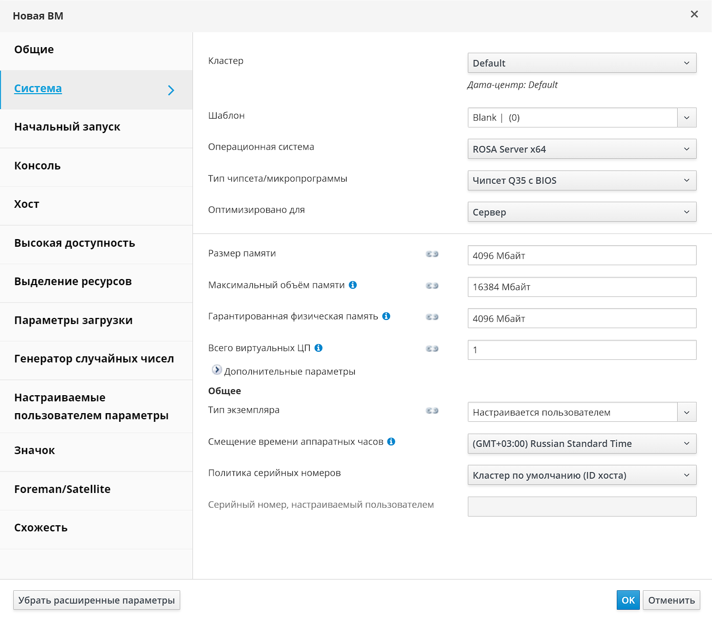

  1. Перейдите на вкладку "Система", где укажите "Размер памяти" для ВМ (рисунок 2).
Важно – Объем оперативной памяти должен составлять не менее 2 ГБ.
