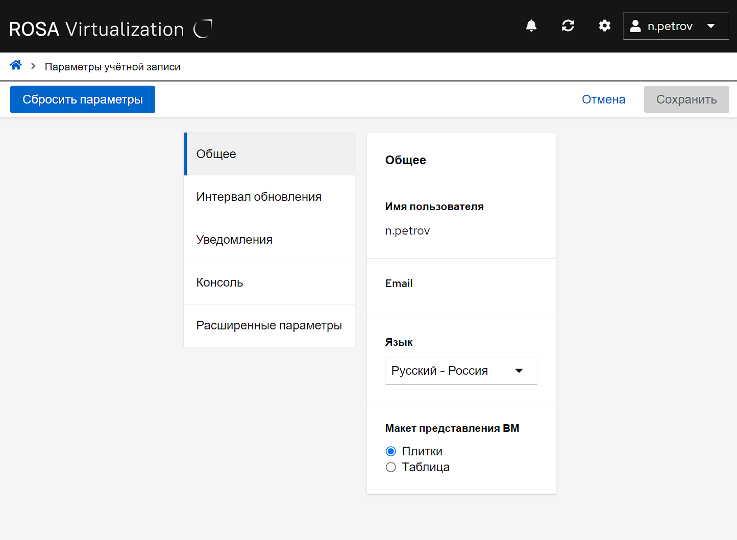

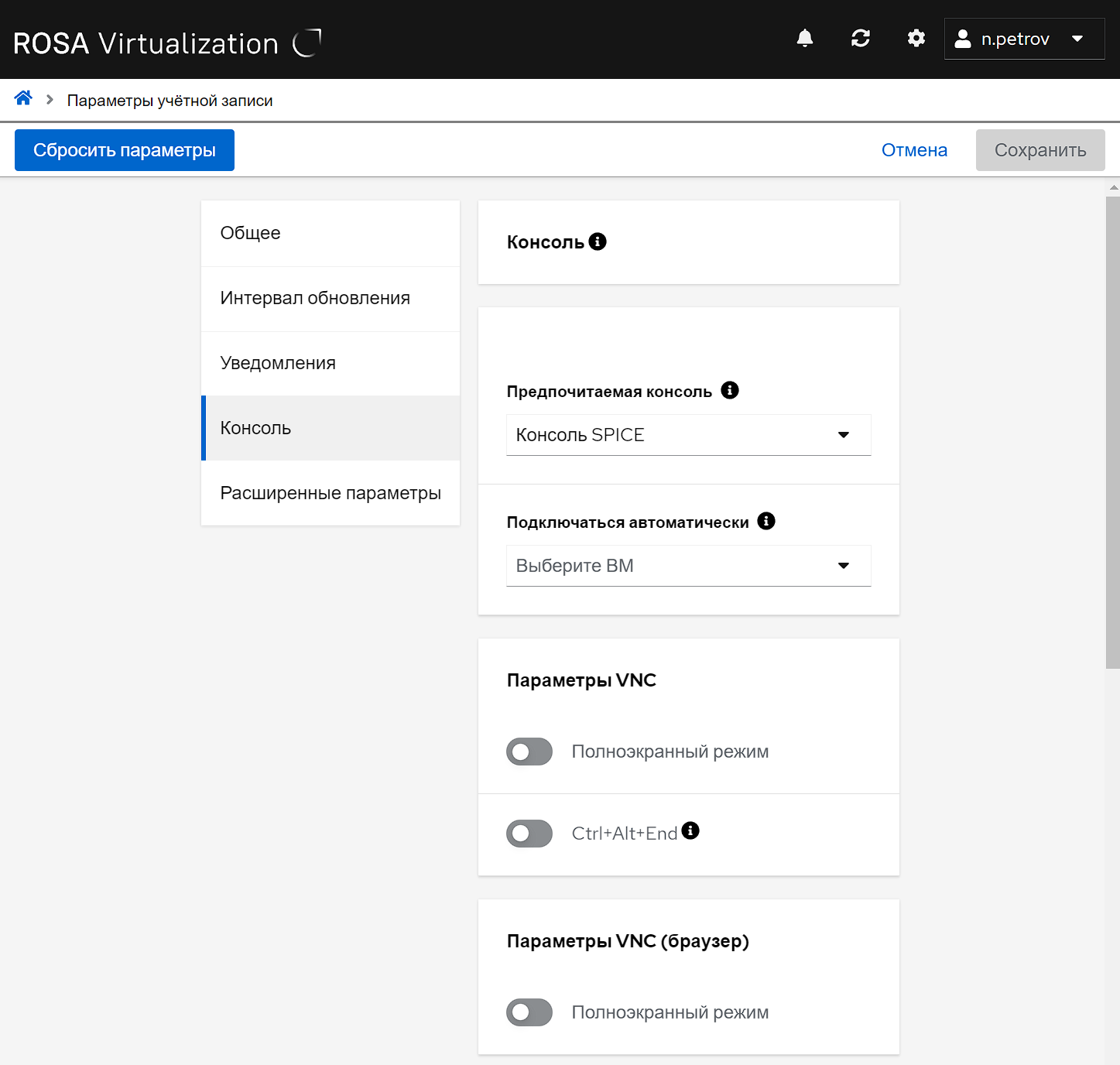

При нажатии на кнопку Параметры открывается форма с настройкой системных параметров для данного пользователя (рисунок 18).
Рисунок 18 ‒ Настройка параметров — Общие настройки
В секции формы "Общее" отображаются общие настройки, связанные с учетной записью пользователя.
  • Имя пользователя;
  • Email пользователя;
  • Язык интерфейса;
  • Макет представления ВМ: Плитки или Таблица.

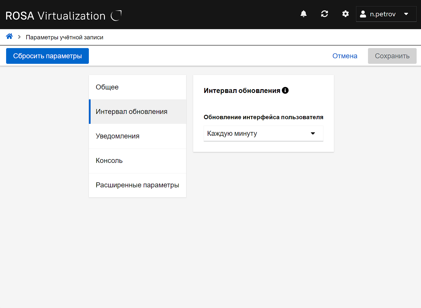

В секции "Интервал обновления" отображаются настройки интервала обновления интерфейса пользователя. По умолчанию интервал установлен на 1 мин (каждую минуту) (рисунок 19).
Рисунок 19 ‒ Настройка параметров — Интервал обновления

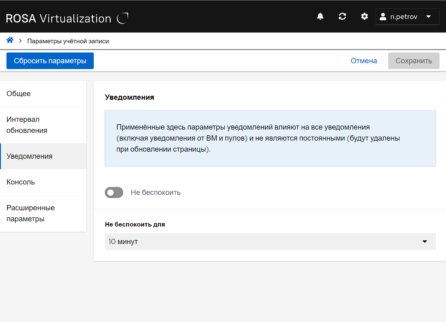

В секции "Уведомления" отображаются настройки уведомлений. Для отключения уведомлений активируйте опцию "Не беспокоить" (рисунок 20).
Рисунок 20 ‒ Настройка параметров — Уведомления
В секции "Консоль" настраиваются параметры консоли (рисунок 21).
  • Предпочитаемая консоль ‒ Консоль SPICE;
  • Подключаться автоматически — Выберите ВМ;
  • Параметры VNC:
    • Полноэкранный режим (Вкл/Выкл);
    • Cltrl+Alt+End (Вкл/Выкл);
  • Параметры VNC (браузер):
    • Параметры SPICE;
  • Полноэкранный режим (Вкл/Выкл):
    • Ctrl+Alt+End (Вкл/Выкл);
    • Смарт-карта;
  • Параметры последовательной консоли:
    • Ключ SSH.
Рисунок 21 ‒ Настройка параметров —Консоль

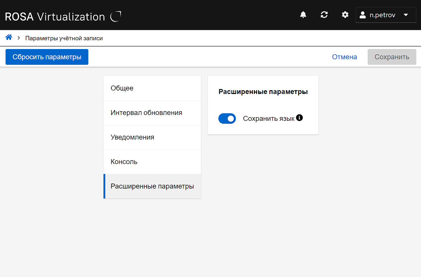

В секции формы "Расширенные настройки" отображаются расширенные параметры настройки (рисунок 22).
Опция "Сохранить язык" ‒ при включённом параметре выбранное значение языка будет сохранено на сервере.
Рисунок 22 ‒ Настройка параметров —Расширенные настройки

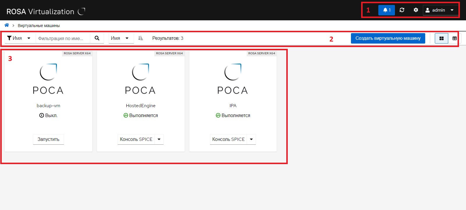

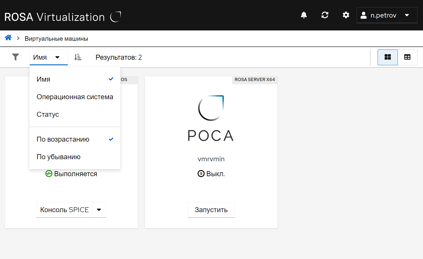

Панель инструментов
На панели инструментов располагаются опции дополнительных действий (рисунок 23):
  • Поиск ВМ по названию;
  • Фильтрация ВМ;
  • Создать виртуальную машину.
Рисунок 23 ‒ Панель инструментов — настройка отображения и сортировки ВМ

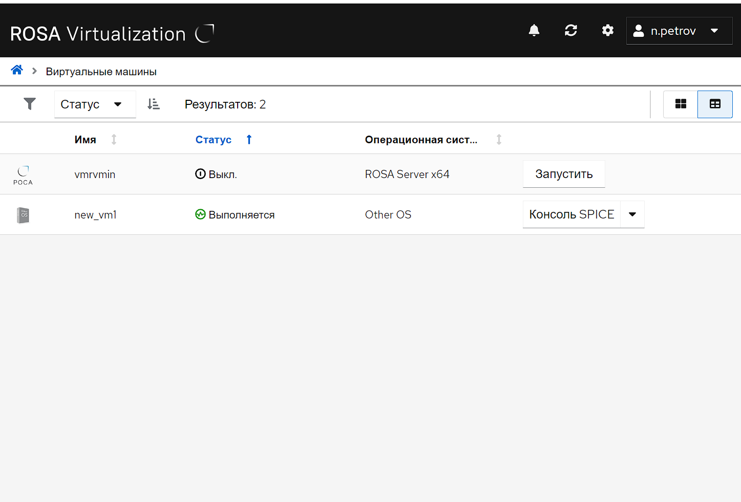

Можно настроить отображение доступных ВМ в виде плитки или в виде списка (рисунок 24).
Рисунок 24 ‒ Панель ВМ — отображение ВМ в виде списка

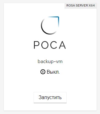

Панель ВМ
На панели ВМ отображается значок ВМ, название ОС, название ВМ, статус и значки управления для каждой из ВМ и для каждой ВМ в пуле (рисунок 25).
Рисунок 25 ‒ Панель ВМ
