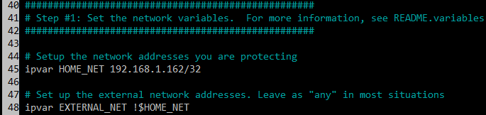

Файл /etc/sysconfig/snort содержит параметры запуска snort, а /etc/snort/snort.conf является основным конфигурационным файлом. Перед запуском snort требуется самостоятельно выполнить необходимые настройки либо воспользоваться утилитой install-snort-extra, которая запускается без каких-либо параметров и настраивает SELinux, копирует в директорию /etc/snort базовые правила для анализа трафика и устанавливает основной конфигурационный файл /etc/snort/snort.conf. Далее в файле /etc/snort/snort.conf потребуется указать адрес сетевого интерфейса или же адрес внутренней сети и все остальные адреса, которые будут считаться внешними (рисунок 13).
Рисунок 13 ‒ Редактирование файла /etc/snort/snort.conf
ipvar HOME_NET 192.168.1.162/32
ipvar EXTERNAL_NET !$HOME_NET

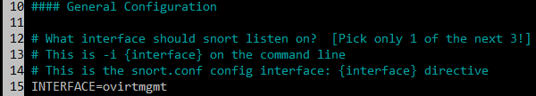

В файле /etc/sysconfig/snort в качестве сетевого интерфейса прописать ovirtmgmt (рисунок 14):
Рисунок 14 ‒ Редактирование файла /etc/sysconfig/snort
INTERFACE=ovirtmgmt

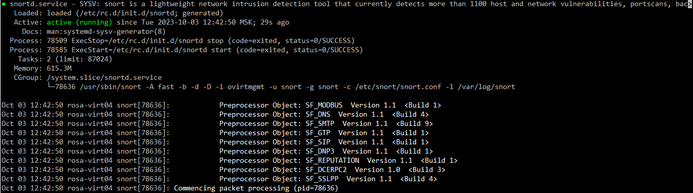

Запустите snortd и проверьте его статус:
systemctl restart snortd.service
systemctl status snortd.service
На рисунке 15 показан результат успешного запуска системы Snort.

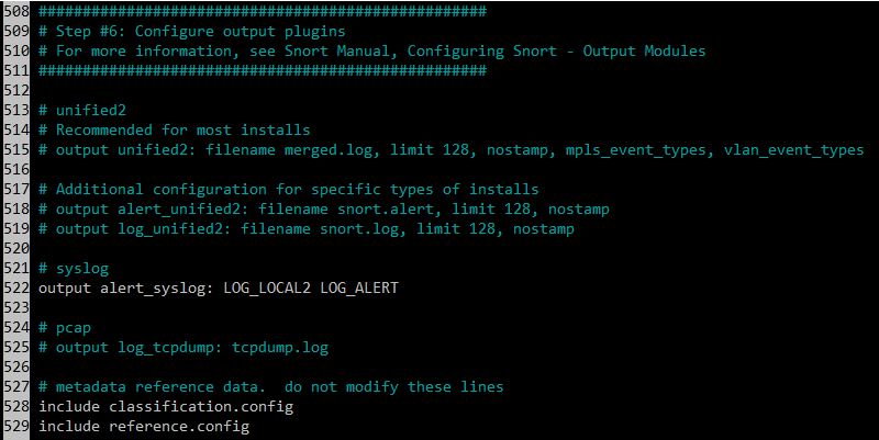

В файле /etc/snort/snort.conf замените строку:
"# output alert_syslog: LOG_AUTH LOG_ALERT# output alert_syslog: LOG_AUTH LOG_ALERT
на строку (рисунок 15):
output alert_syslog: LOG_LOCAL2 LOG_ALERT".
Рисунок 16 ‒ Редактирование файла /etc/snort/snort.conf

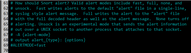

В файле /etc/sysconfig/snort закомментируйте строку "ALERTMODE=fast" (рисунок 17).
Рисунок 17 ‒ Редактирование файла /etc/sysconfig/snort

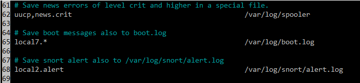

В файл /etc/rsyslog.conf добавьте строки (рисунок 18):
Save snort alert also to /var/log/snort/alert.log
local2.alert               /var/log/snort/alert.log
Рисунок 18 ‒ Редактирование файла /etc/rsyslog.conf
