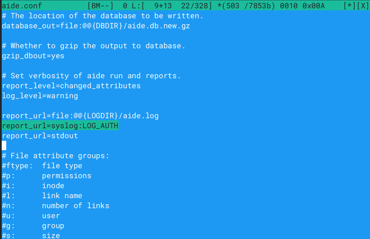

Для настройки регистрации событий на хосте необходимо в конфигурационный файл /etc/aide.conf добавить строку report_url=syslog:LOG_AUTH, как показано на рисунке 1.
Рисунок 1 ‒ Редактирование файла /etc/aide.conf

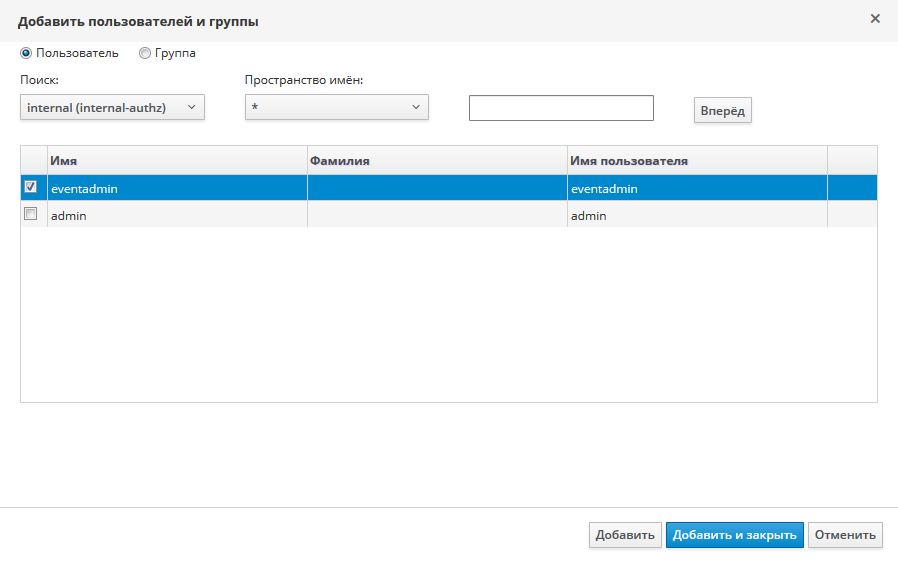

Зайдите на Портал администрирования ROSA Virtualization с правами администратора (под учётной записью admin) и в меню "Администрирование → Пользователи" нажмите кнопку Добавить.
В открывшемся окне, ничего не меняя, нажмите кнопку Вперёд. Из списка найденных пользователей выберите ранее созданного пользователя eventadmin и нажмите кнопку Добавить и закрыть (рисунок 2).
Рисунок 2 ‒ Добавление пользователя eventadmin

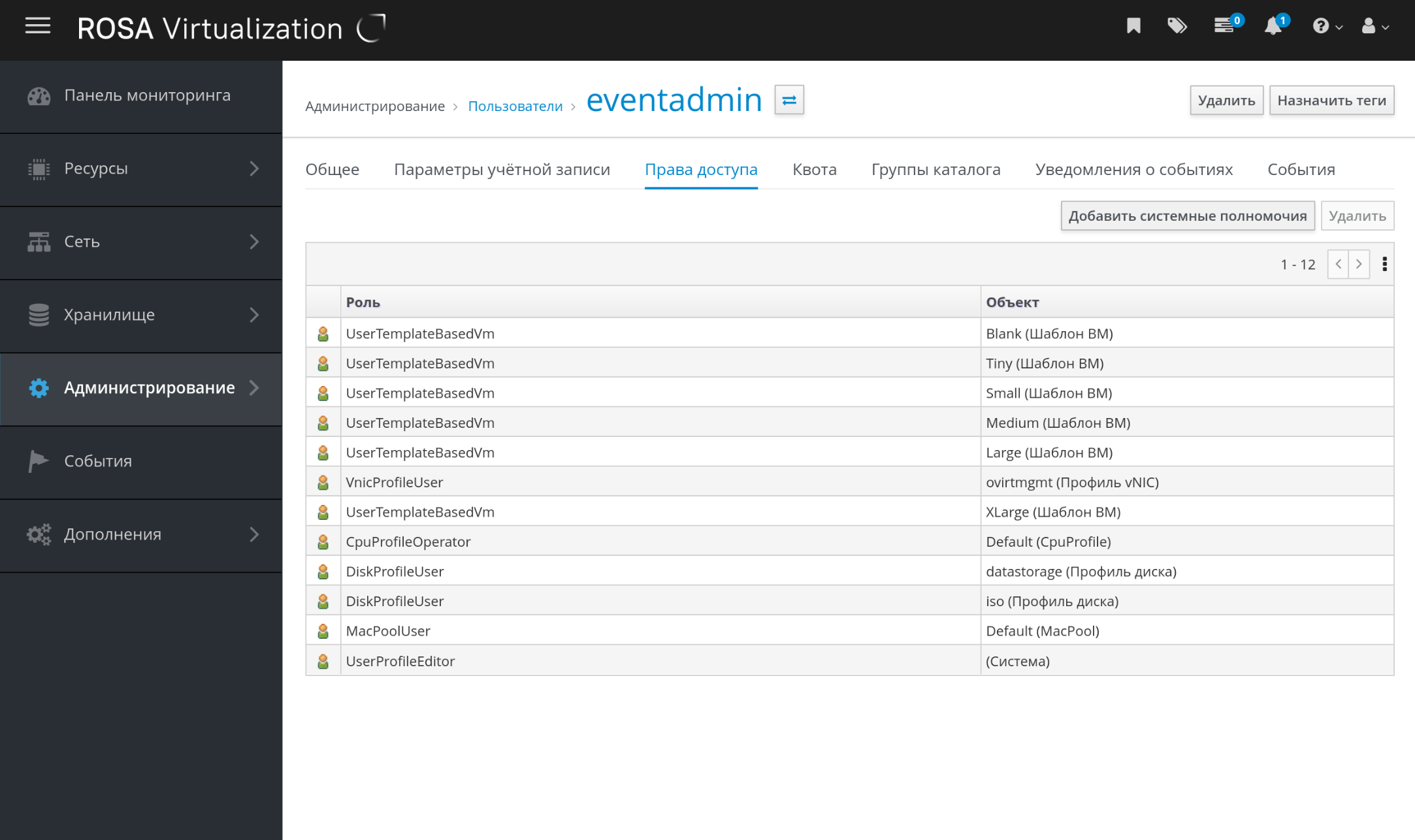

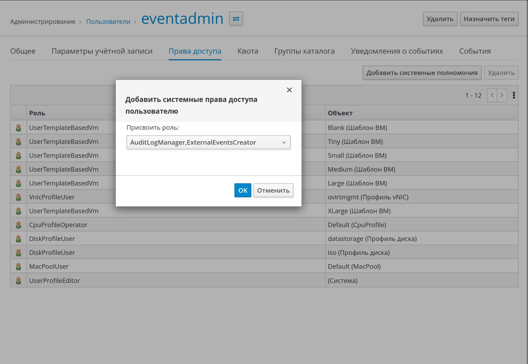

На вкладке "Права доступа" необходимо нажать кнопку Добавить системные полномочия (рисунок 4).
Рисунок 4 ‒ Права доступа пользователя
Выберите из списка роли "AuditLogManager", "ExternalEventsCreator" и нажмите кнопку ОК.
Если требуется переводить хост в режим обслуживания при выявлении каких-либо изменений в контролируемых файлах, то необходимо добавить роль "HostAdmin" (рисунок 5).
Рисунок 5 ‒ Добавление системных полномочий для пользователя eventadmin

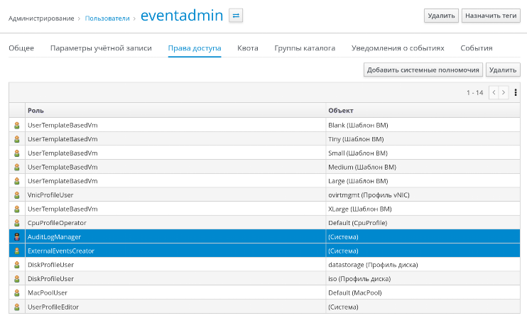

В обновленной вкладке "Права доступа" отобразятся все права пользователя, включая только что добавленные (рисунок 6).
Рисунок 6 ‒ Права пользователя eventadmin после добавления прав "AuditLogManager", "ExternalEventsCreator"

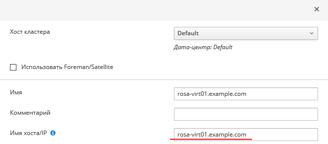

В качестве имени хоста может быть использовано короткое доменное имя (например, rosa-virt01), полное доменное имя (например, rosa-virt01.example.com) или же IP адрес (192.168.1.162) в зависимости от того, что было прописано в поле "Имя хоста/IP" при добавлении хоста в систему виртуализации (файл конфигурации /etc/hosts) (рисунок 7).
Рисунок 7 ‒ Имя хостаРисунок 7 ‒ Имя хоста

Для настройки и проверки системы контроля целостности можно воспользоваться утилитой ovirt-aidecheck, запустив её в консоли машины СУСВ (Hosted Engine). Утилита предоставляет функционал для удалённой настройки AIDE на всех хостах, указанных в файле /usr/share/ovirt-aide-extra/inventory/hosts, или на каком-то одном хосте, если задан ключ --host=. Список всех поддерживаемых ключей командной строки:
  • --host=rosa-virt01.example.com ‒ задаёт одно из имен хоста, указанных в inventory-файле /usr/share/ovirt-aide-extra/inventory/hosts, на котором будет запущен процесс контроля целостности системных файлов;
