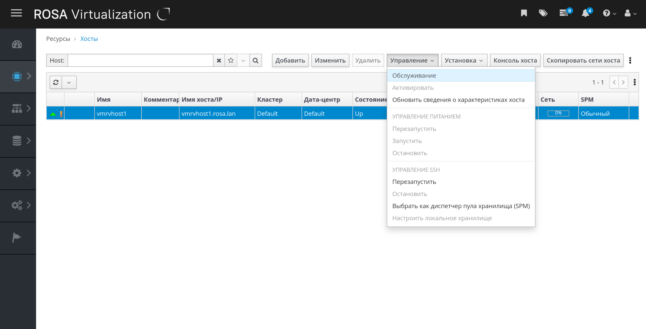

  • На Портале администрирования нажмите "Ресурсы → Хосты" и выберите узел виртуализированного ЦУ.
  • Выберите "Управление → Обслуживание" (рисунок 169) и в открывшемся окне нажмите OK. Опционально укажите причину перевода хоста в режим обслуживания (рисунок 170). Выбранный узел будет автоматически помещён в локальный режим обслуживания.
Рисунок 169 ‒ Активация локального режима обслуживания хоста

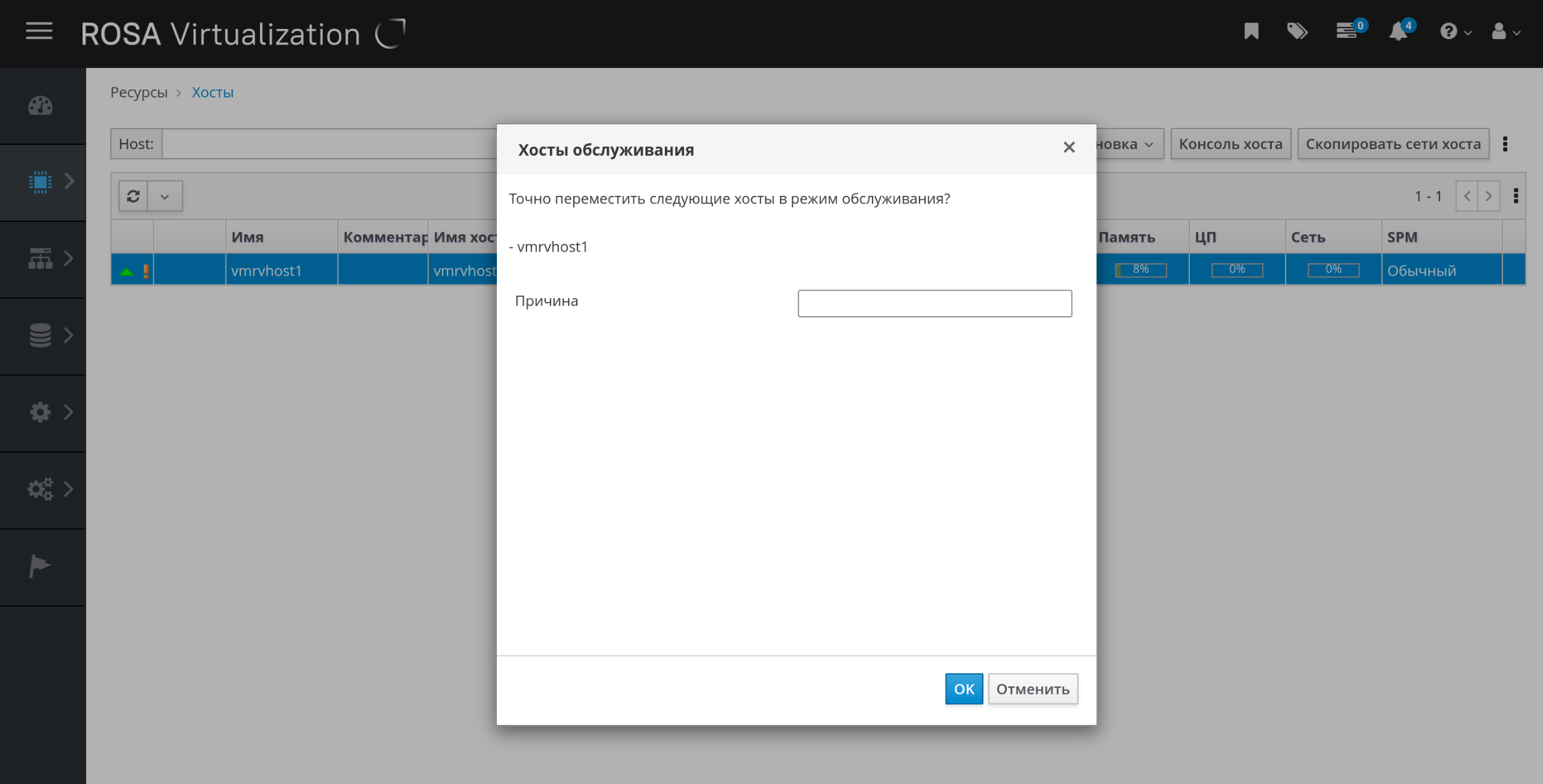

  • Укажите причины перевода в режим обслуживания (рисунок 170).
Рисунок 170 ‒ Форма подтверждения перевода хоста в режим обслуживания

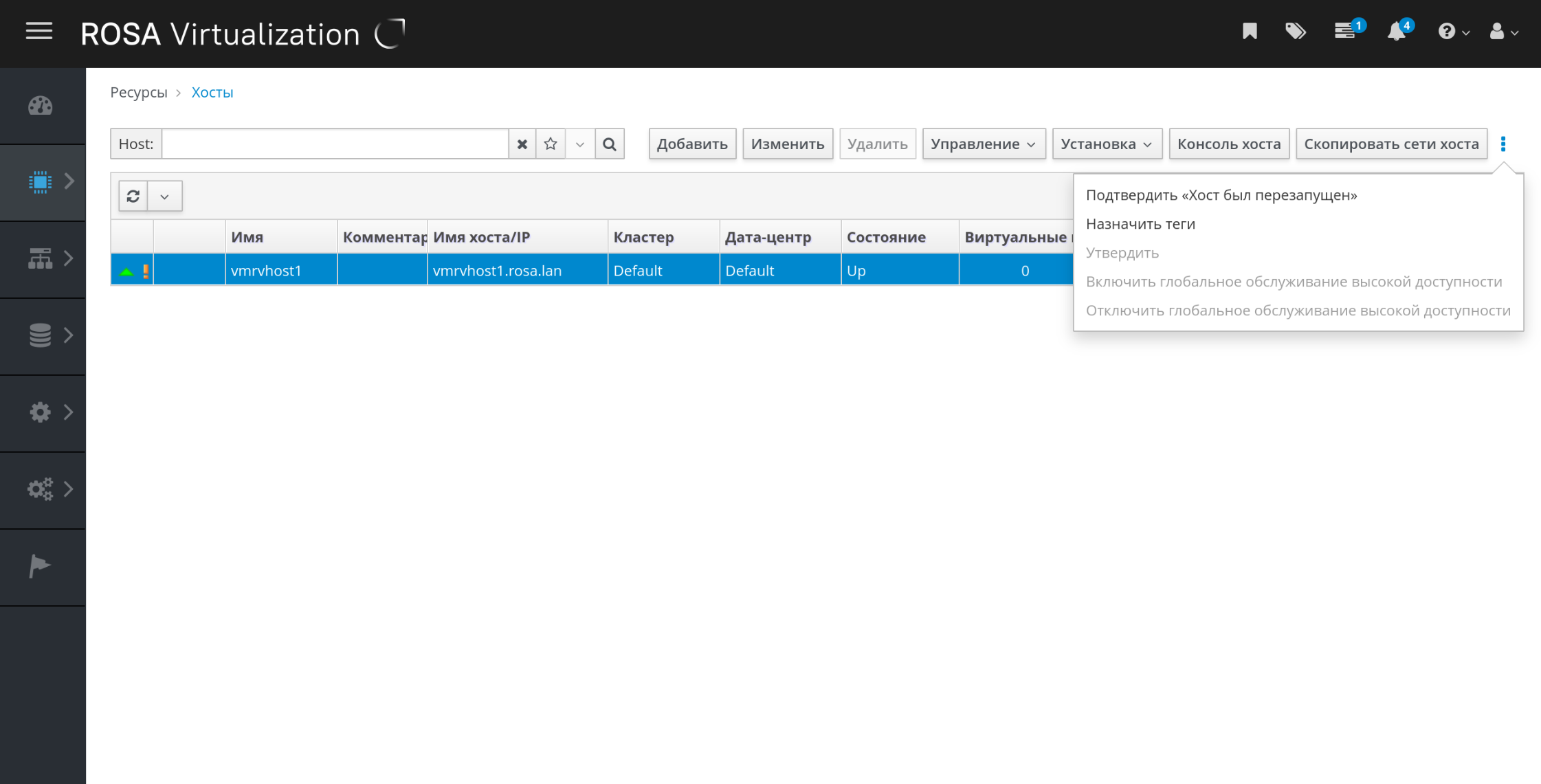

  • На Портале администрирования нажмите "Ресурсы → Хосты" и выберите любой узел виртуализированного ЦУ.
  • Нажмите пиктограмму Image20 (больше действий), затем нажмите Включить глобальное обслуживание высокой доступности (рисунок 172).
Рисунок 172 ‒ Меню "Больше действий" в форме для управления хостами

  1. Нажмите "Ресурсы → Хосты" и выберите хосты.
  2. Выберите "Управление → Обслуживание" и нажмите OK.
  3. Выберите "Установка → Переустановить". Будет открыто окно "Установить хост".

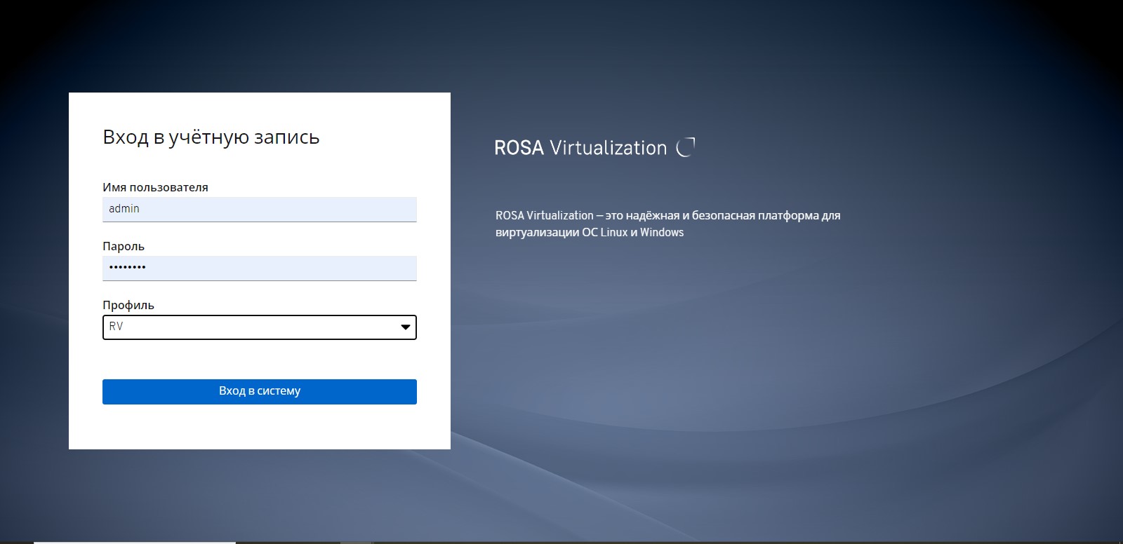

Примечание — Пользователь, впервые выполняющий вход в систему, должен выбрать профиль в выпадающем списке "Профиль" (рисунок 173). Эта информация сохранится в файлах cookie браузера и будет автоматически указана в следующий раз.
Рисунок 173 ‒ Страница входа в систему на портале администрирования

  1. Укажите имя профиля. "Имя" профиля является видимым для пользователей на странице входа в систему. В данном примере используется test.ru:
Please specify profile name that will be visible to users:test.ru
Примечание — Пользователь, впервые выполняющий вход в систему, должен выбрать профиль в выпадающем списке "Профиль" (рисунок 174). Эта информация сохранится в файлах cookie браузера и будет автоматически указана в следующий раз.
Рисунок 174 ‒ Страница входа в систему на Портале администрирования
