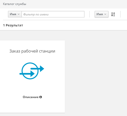

Во вкладке "Каталог служб" панели навигации отображается перечень служб, доступных для добавления в корзину пользователя с целью формирования заказа (рисунок 17).
Рисунок 17 — Службы каталога
Каждая доступная служба представлена в каталоге в виде виджета, который содержит наименование, логотип и контекстную справку с кратким описанием службы.
При необходимости используют наименования (или части наименований) служб для фильтрации и сортировки каталога с помощью соответствующих кнопок в левом верхнем углу рабочей области интерфейса.

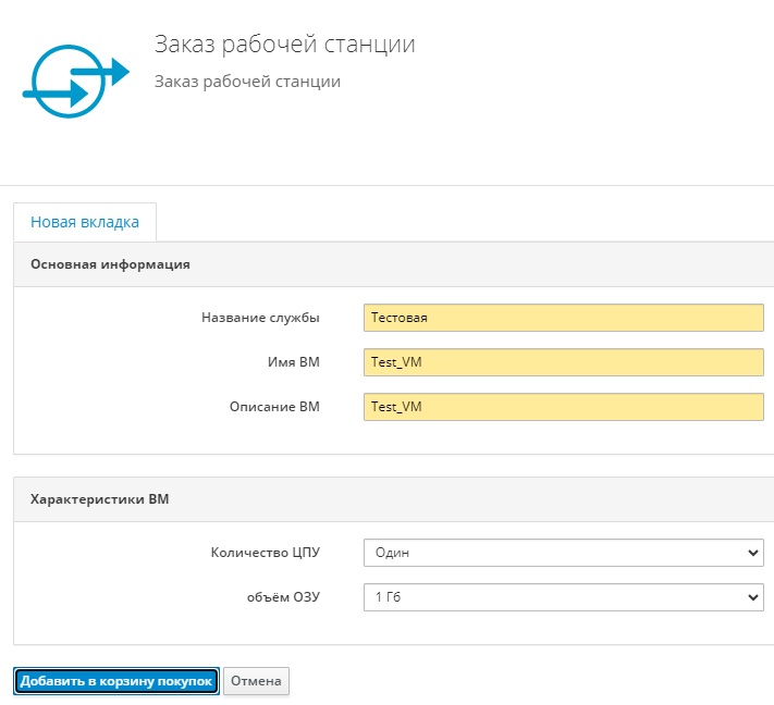

Добавление службы в корзину пользователя осуществляется выполнением следующих действий:
  1. во вкладке "Каталог служб" выбрать необходимую службу и нажать наименование службы;
  2. при необходимости внести изменения в значения доступных параметров службы (рисунок 18):
  • в секции "Основная информация": в поле "Название службы" ввести краткое наименование; в поле "Имя ВМ" – имя ВМ; в поле "Описание ВМ" – развернутое описание ВМ (при необходимости);
  • в секции "Характеристики ВМ" в разворачивающихся списках выбрать "Количество ЦП" и "Объем ОЗУ";
Рисунок 18 — Добавление службы
  1. нажать кнопку Добавить в корзину.

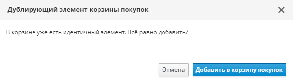

В случае повторного добавления службы, уже находящейся в корзине, на экран будет выведено соответствующее сообщение с запросом на подтверждение операции добавления (рисунок 19). Для подтверждения следует нажать кнопку Добавить в корзину покупок или Отмена – для отказа.
Рисунок 19 — Добавление службы
  1. Сообщение о повторном добавлении службы в корзину
