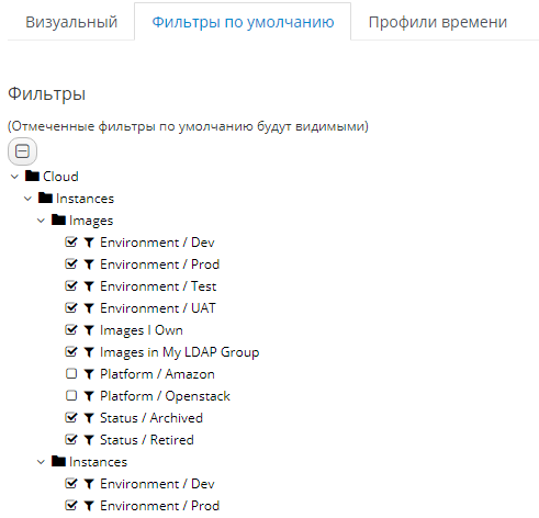

Во вкладке "Фильтры по умолчанию" выбором из раскрывающихся списков можно настроить фильтры по умолчанию, отображаемые для хостов, ВМ, шаблонов и др. (рисунок 10). Эти настройки доступны всем пользователям. В фильтрах элементы, отмеченные флажками, будут по умолчанию видимыми. Чтобы полностью развернуть иерархию фильтров следует нажать пиктограмму (плюс); свернуть – пиктограмму (минус).
Рисунок 10 — Вкладка "Фильтры по умолчанию"

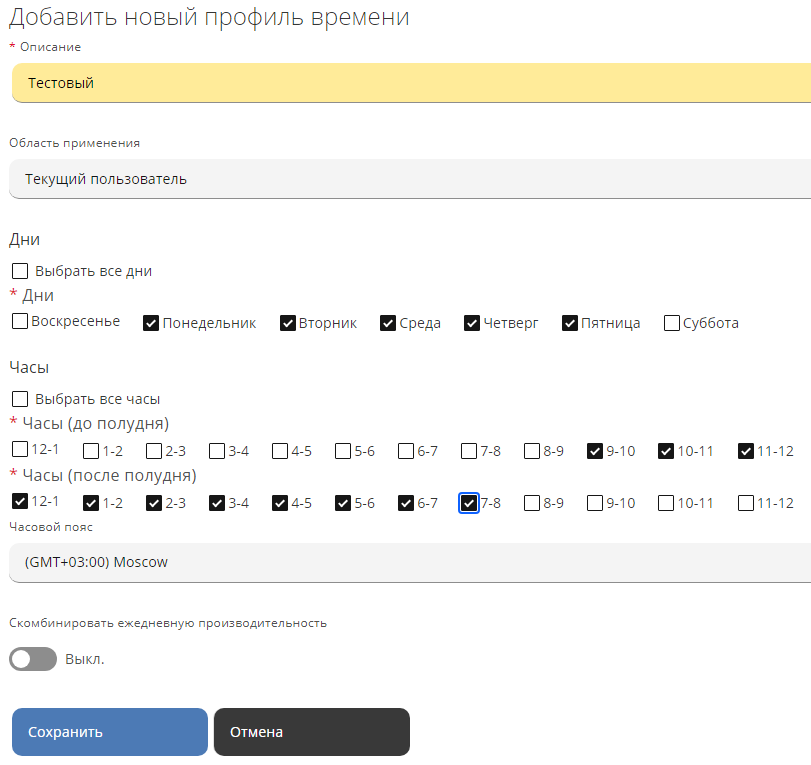

Параметры во вкладке "Профили времени" позволяют указать часы, для которых отображаются данные при просмотре экранов мощности и загруженности. Временные профили также используются для настройки отчетов о производительности и прогнозировании.
Создание профиля времени осуществляется выполнением следующих действий на той же вкладке:
  1. нажать кнопку Конфигурация, затем – Вкладка "Фильтры по умолчанию" Добавить новый профиль времени;
  2. на экране появится интерфейс добавления в Комплекс нового профиля времени. Интерфейс содержит параметры профиля времени, распределенные по секциям для последовательной настройки (рисунок 11):
Рисунок 11 — Добавление нового профиля времени
  • в поле "Описание" ввести наименование профиля;
  • из раскрывшегося списка "Область применения" выбрать "Текущий пользователь" или "Все пользователи";
  • в секции "Дни" отметить флажками "Выбрать все дни" или необходимые дни недели;
  • в секции "Часы" выделить "Выбрать все часы" или необходимые часы до полудня и после полудня;
  • из раскрывающегося списка выбрать требуемый "Часовой пояс";
  • нажать кнопку Сохранить.
