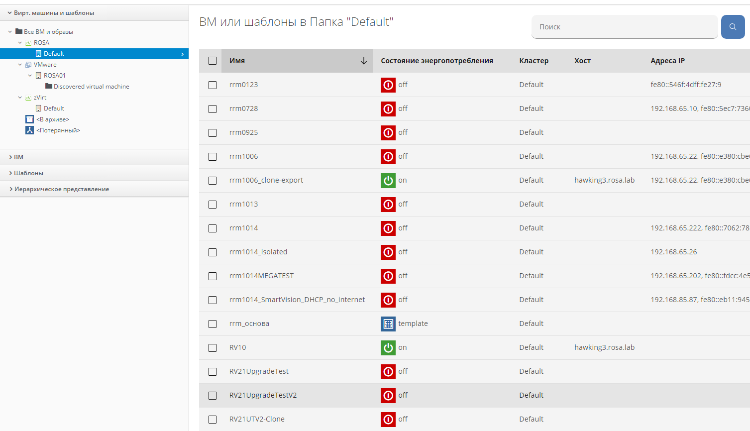

  1. в меню панели навигации выбрать пункт "Ресурсы → Инфраструктура → Виртуальные машины" (рисунок 196);
Рисунок 196 — Список ВМ и шаблонов
  1. выбрать необходимый шаблон ВМ из списка;
  2. нажать кнопку Жизненный цикл и выбрать Подготовить ресурсы ВМ с использованием этого шаблона - Список ВМ и шаблонов;

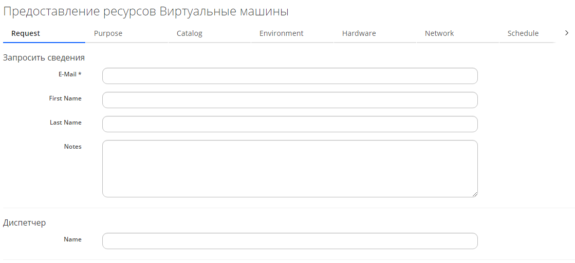

  1. во вкладке "Запрос" указать сведения об инициаторе запроса: в соответствующие поля ввести имя и адрес электронной почты инициатора запроса для получения им сообщений об изменении статуса запроса: автоматическое одобрение запроса, предоставление ВМ завершено, запрос устарел, запрос ожидает утверждения, запрос отклонен;

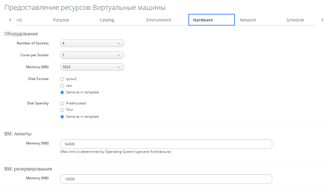

  1. во вкладке "Оборудование" настроить параметры оборудования новой ВМ следующим образом (рисунок 199):
Рисунок 199 — Вкладка "Оборудование"
  • выбрать необходимые значения из раскрывающихся списков "Количество сокетов", "Количество ядер ЦП на сокет", "Память (Мбайт)".
    • установить соответствующий переключатель в одно из следующих положений для выбора формата диска ВМ и варианта резервирования объема дискового пространства в хранилище данных:
      • QCOW2 – формат виртуального диска с тонким резервированием объема пространства по необходимости;
      • Raw – формат виртуального диска с тонким резервированием или предварительным резервированием (выделением) всего объема пространства единовременно; в этом случае вариант резервирования зависит от типа используемого хранилища данных (соответственно файловое или блочное хранилище);
      • Как в шаблоне – параметры виртуального диска наследуются из шаблона ВМ (значение по умолчанию).
    • в соответствующем поле секции "Лимиты ВМ" установить ограничение на максимальное значение используемого объема оперативной памяти в Мбайт для предоставляемой ВМ VMware;
    • в соответствующем поле секции "Резервы ВМ" указать значение зарезервированного объема оперативной памяти в Мбайт для предоставляемой ВМ VMware;

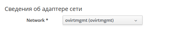

  1. во вкладке "Сеть" указать сеть vLan, к которой будет подключен виртуальный сетевой адаптер новой ВМ (рисунок 200); из раскрывающегося списка в секции "Сведения об адаптере сети" выбрать необходимую сеть vLan. В общем случае подключение предоставляемой ВМ осуществляется к виртуальной сети управления ovirtmgmt.
Рисунок 200 — Вкладка "Сеть"
Примечание – ВМ VMware можно подключить к необходимой сети vLan через группу портов DVPortgroup, предварительно созданную на распределенном коммутаторе vSphere (VDS) в VMware vCenter. В этом случае следует выбрать "DVPortgroup" в списке доступных сетей vLan.

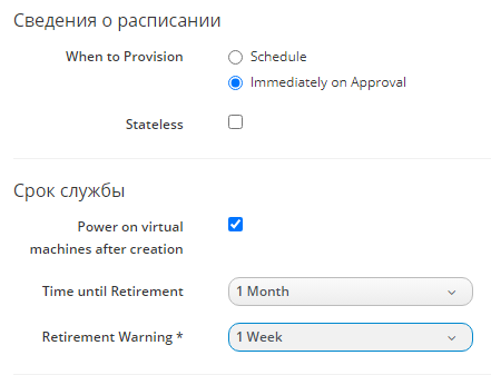

  1. во вкладке "Расписание" задать расписание предоставления ВМ следующим образом (рисунок 201):
  • установить переключатель "Начало предоставления ВМ" в одно из следующих положений:
    • По расписанию – при выборе этого значения указать дату и время начала предоставления ВМ;
    • Сразу после утверждения – предоставление ВМ начнется сразу после утверждения запроса;
  • при необходимости установить флажок "Без сохранения состояния";
Примечание – ВМ без сохранения состояния не записывает свои файлы на диск, поэтому при следующей загрузке снова потребуется образ ВМ с сервера PXE.
  • установить флажок "Включать ВМ после создания";
  • указать дату завершения предоставления ВМ, после чего выбрать временной интервал перед завершением для формирования соответствующего сообщения с напоминанием;
