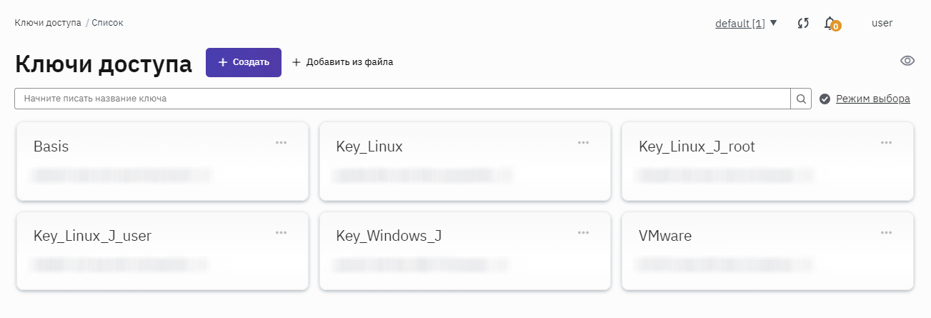

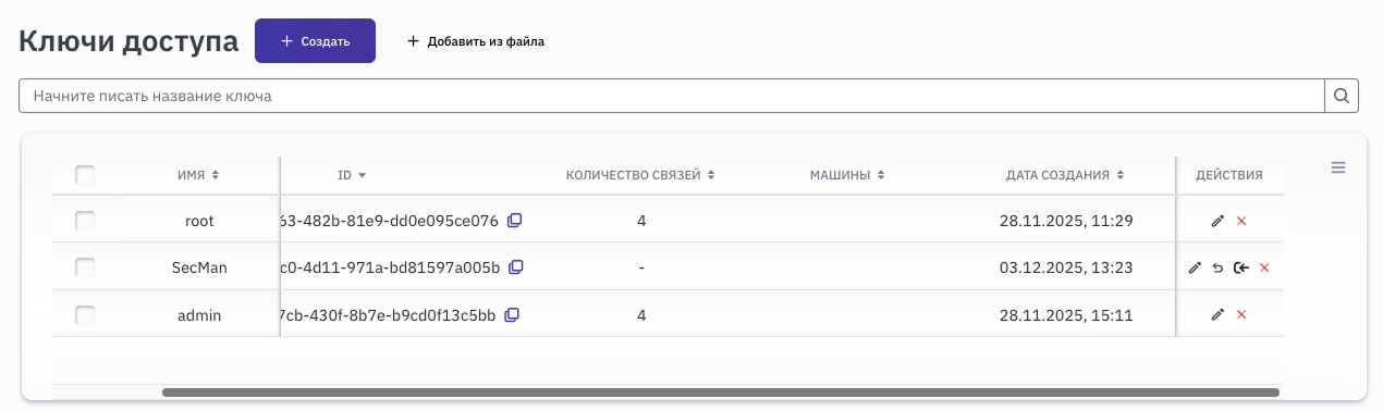

Раздел "Ключи доступа"
В разделе "Ключи доступа" отображается информация о добавленных Пользователем данных для доступа к машинам. Эти записи можно переиспользовать в нескольких проектах и миграционных заданиях Пользователя, если, например, связка "логин-пароль" не меняется от машины к машине (рисунок 31).
Рисунок 31 — Раздел "Ключи доступа"

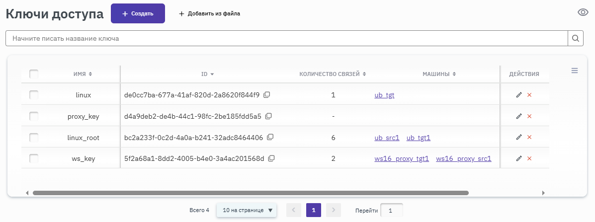

При нажатии на значок (просмотр) можно выбрать режим просмотра информации — карточки или таблица (рисунок 32).
Рисунок 32 — Режим "Таблица" для ключей доступа

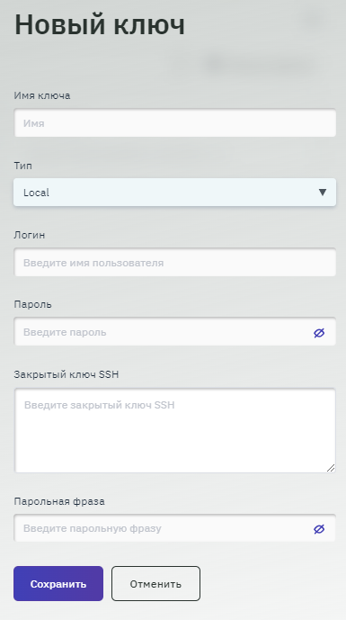

Пользователь может создать новый ключ доступа. РОСА Миграция поддерживает два типа ключей: Local и SecMan. Ключи с типом Local — это локально созданные пользователем ключи, которые хранятся непосредственно в базе данных Контроллера. При создании ключей с типом SecMan осуществляется интеграция с внешней системой хранения секретов.
Для создания нового ключа с типом Local необходимо нажать + Создать (рисунок 33).
Рисунок 33 — Добавление нового ключа доступа
В открывшейся форме создания нового ключа доступа необходимо заполнить следующие поля в зависимости от метода аутентификации на машине (рисунок 34):
  • Имя ключа — название записи для отображения в интерфейсе Комплекса;
  • Тип — выбор типа ключа: Local;
  • Логин — имя учетной записи на машине (макс. длина — 30 символов).
Если машина в домене, используют формат .<UserName> для локальной записи и <UserName> – для доменной.
Если машина в домене с авторизацией по протоколу Kerberos, используют формат, в котором REALM Kerberos указывается после знака "@", @.
  • Пароль — пароль учетной записи (макс. длина — 32 символа);
  • Закрытый ключ SSH — private key в формате OpenSSH;
  • Парольная фраза — строка или предложение, которые используются в качестве пароля для защиты доступа к машине.

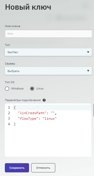

Для создания нового ключа с типом SecMan необходимо нажать + Создать.
Рисунок 34 — Добавление нового ключа доступа
В открывшейся форме создания нового ключа доступа необходимо заполнить следующие поля:
  • Тип — выбор типа ключа: SecMan;
  • Сервер — название сервера, который указал Администратор при настройке интеграции;
  • Тип ОС — Windows или Linux;
  • Параметры подключения — необходимо ввести данные для подключения к серверу в шаблоне, заполнив пропуски в кавычках:
Параметры для Windows:
  • appRolePath — путь к репозиторию, который можно получить у Администратора SecMan;
  • winUsr — имя Windows пользователя для подключения к удаленному серверу;
  • flowType — по умолчанию "windows".
Параметры для Linux:
  • linCredsPath — путь к репозиторию, который можно получить у Администратора SecMan;
  • flowType — по умолчанию "linux".
После заполнения полей формы необходимо нажать кнопку Сохранить, и созданный ключ отобразится в разделе "Ключи доступа".

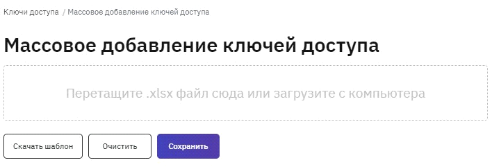

Кроме того, создать одну или несколько записей можно посредством загрузки на Контроллер заполненного Пользователем файла, скачать шаблон которого можно после нажатия кнопки + Добавить из файла (рисунок 35).
Рисунок 35 — Добавление ключей доступа при помощи xlsx-файла
Пользователь может скачать шаблон в формате xlsx-таблицы для самостоятельного заполнения параметров доступа (рисунок 36).
Рисунок 36 — Шаблон для добавления ключей из файла
В таблице требуется указать необходимую для доступа к машинам информацию и загрузить этот файл на Контроллер.

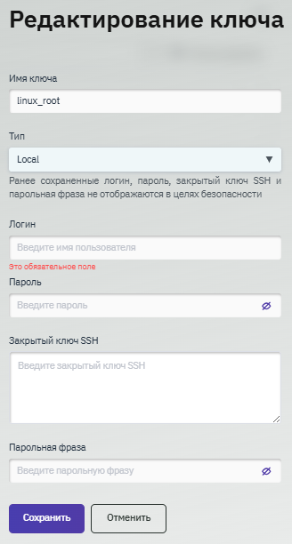

При необходимости редактирования ключа доступа на соответствующем ключе требуется нажать в карточном представлении или в табличном и выбрать пункт меню Редактировать. Отобразится форма для редактирования, в которой ранее сохраненные логин, пароль, закрытый ключ SSH и парольная фраза не отображаются в целях безопасности. После редактирования необходимо нажать кнопку Сохранить (рисунок 37).
Рисунок 37 — Форма редактирования ключа доступа
