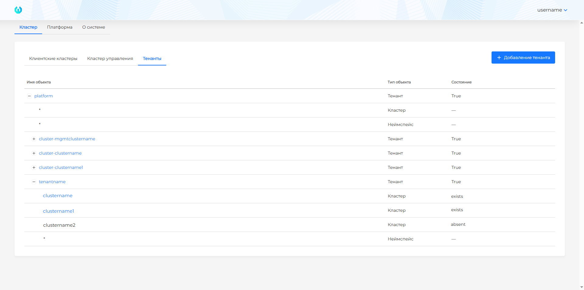

В графическом интерфейсе Комплекса в разделе "Кластер" на вкладке "Тенанты" расположено дерево тенантов. Вложенность дерева (рисунок 68):
  • Тенант;
  • Сведения о вложенных в этот тенант кластерах;
  • Сведения о вложенных в этот тенант неймспейсах;
  • Дочерние тенанты.
Рисунок 68 ‒ Дерево тенантов
Построение дерева аналогично для каждого последующего тенанта. Если в тенант входят все неймспейсы или кластеры, то в дереве вместо имени будет указана *.
Корневым системным тенантом является "platform", т.к. она включает в себя все кластеры и неймспейсы. По умолчанию для каждого создаваемого кластера также будет создан системный тенант, содержащий все неймспейсы этого кластера. Системные тенанты недоступны для изменения или удаления, а также защищены от создания дубликата.
В дереве тенантов будут отображены только те тенанты, к которым у пользователя есть доступ. Назначение прав доступа в тенант доступно только из интерфейса назначения прав доступа (п. Назначение прав) в разделе "Платформа".

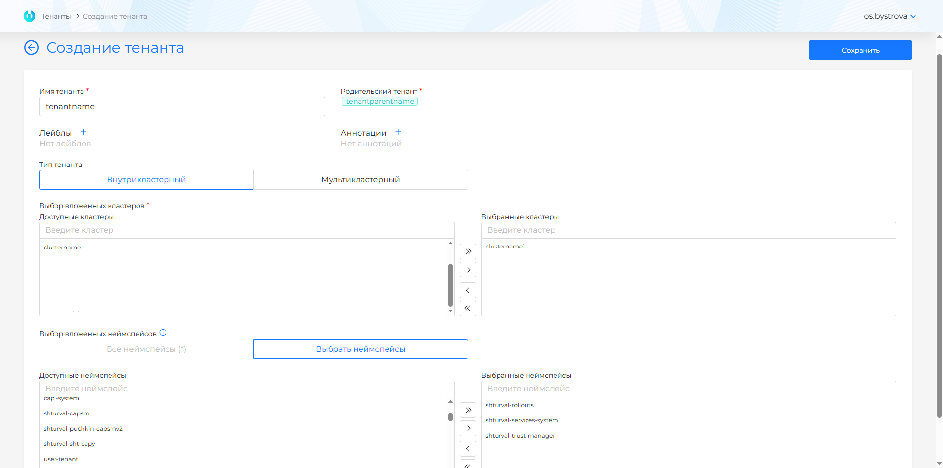

Для создания нового тенанта на вкладке "Тенанты" нужно нажать +Добавить тенант. На открывшейся странице (рисунок 69) необходимо:
Рисунок 69 ‒ Создание тенанта
  • Ввести название тенанта.
  • Определить родительский тенант. В создаваемом тенанте будут доступны для выбора объекты, существующие в родительском тенанте.
  • Для сокращения списка доступных для выбора родительских тенантов предварительно выбрать тип родительского тенанта.
  • Определить тип создаваемого тенанта:
    • Внутрикластерный. Доступен для выбора всегда. Означает, что можно будет выбрать только неймспейсы внутри одного кластера.
    • Мультикластерный. Доступен для выбора, если выбран родительский тенант мультикластерного типа. Позволяет объединить несколько кластеров или несколько неймспейсов одного или нескольких кластеров.
  • Определить состав вложенных объектов:
    • кластеры (для внутрикластерного тенанта будет автоматически выбран кластер родительского тенанта);
    • неймспейсы (для внутрикластерного тенанта нельзя выбрать *, т.к. это будет дублировать системный тенант).
  • При необходимости задать лейблы и аннотации.

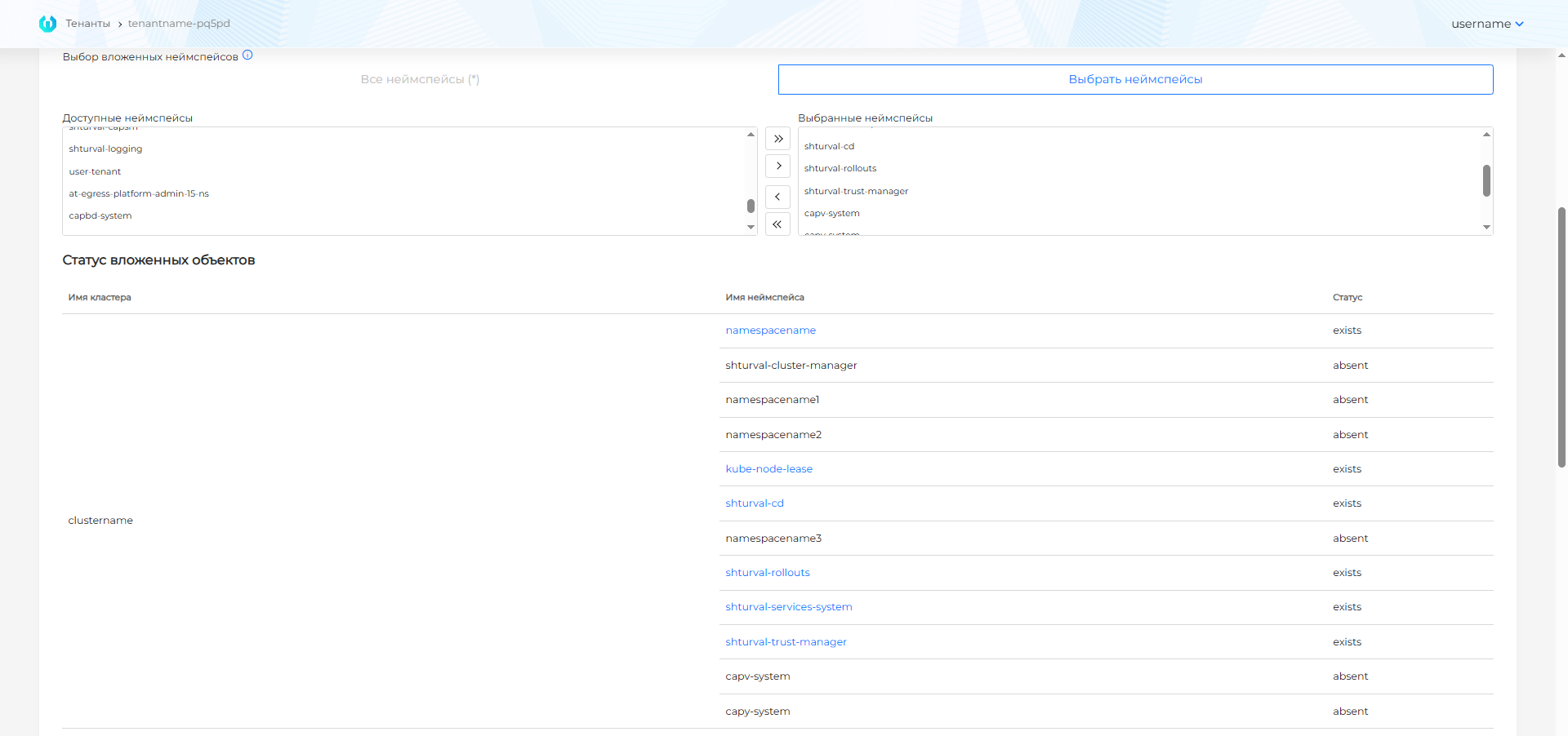

Для несуществующих неймспейсов в статусе вложенных объектов тенанта будет соответствующая индикация. Это реализовано для упрощения выделения доступов при пересоздании объектов или при выделении доступа к объектам в разных окружениях (рисунок 71).
Рисунок 71 ‒ Вложенные объекты
Например, есть несколько кластеров, разделенных по окружениям ‒ "Dev", "Test", "Prod". В каждом из кластеров есть неймспейсы с именами, указывающими на запускаемые приложения. В этом случае для тенанта будет достаточно выбрать эти кластеры и имя неймспейсов. Даже если неймспейсы будут созданы позже или перевыпущены, пользователи, для которых назначен доступ в этот тенант, не потеряют к ним доступ.

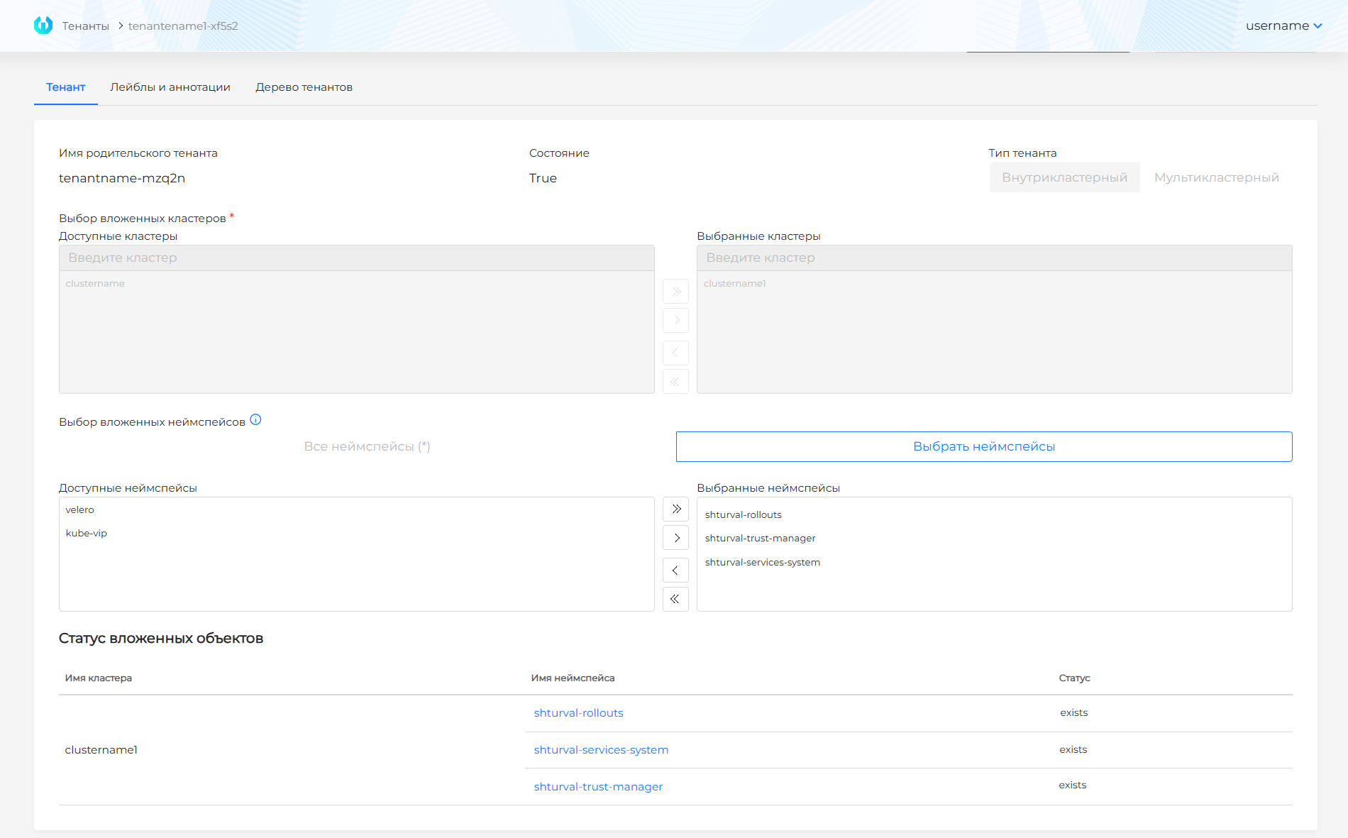

Вкладка "Тенант"
На этой вкладке доступна следующая информация (рисунок 72):
Рисунок 72 ‒ Вкладка "Тенант"
  • родительский тенант (неизменяемое);
  • тип тенанта (неизменяемое);
  • статус тенанта;
  • кластеры (неизменяемое для внутрикластерного тенанта);
  • способ указания неймспейсов (неизменяемое);
  • выбор неймспейсов (недоступен, если в способе указания неймспейсов выбрана *)
  • таблица вложенных объектов с указанием статусов этих объектов. Доступен переход на страницы вложенных кластеров и существующих неймспейсов (неймспейсы со статусом Exist).

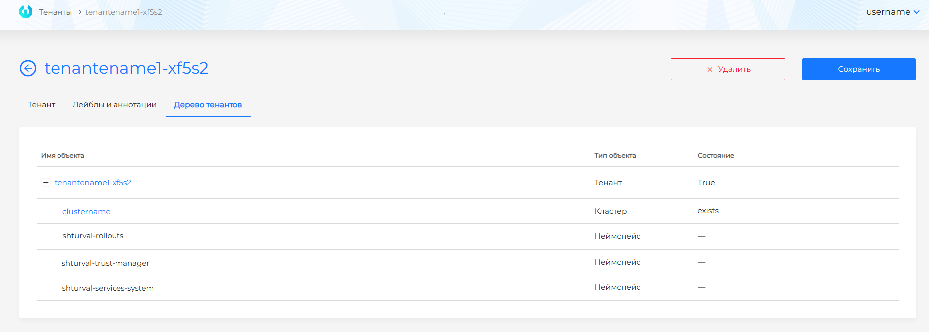

Вкладка "Дерево тенанта"
На вкладке доступно дерево дочерних объектов тенанта (рисунок 74). Из дерева тенанта доступен переход на дочерние тенанты и кластеры. Переход на страницы неймспейсов доступен из таблицы вложенных объектов вкладки "Тенант".
Доступно удаление вложенных тенантов.
Рисунок 74 ‒ Вкладка "Дерево тенанта"
