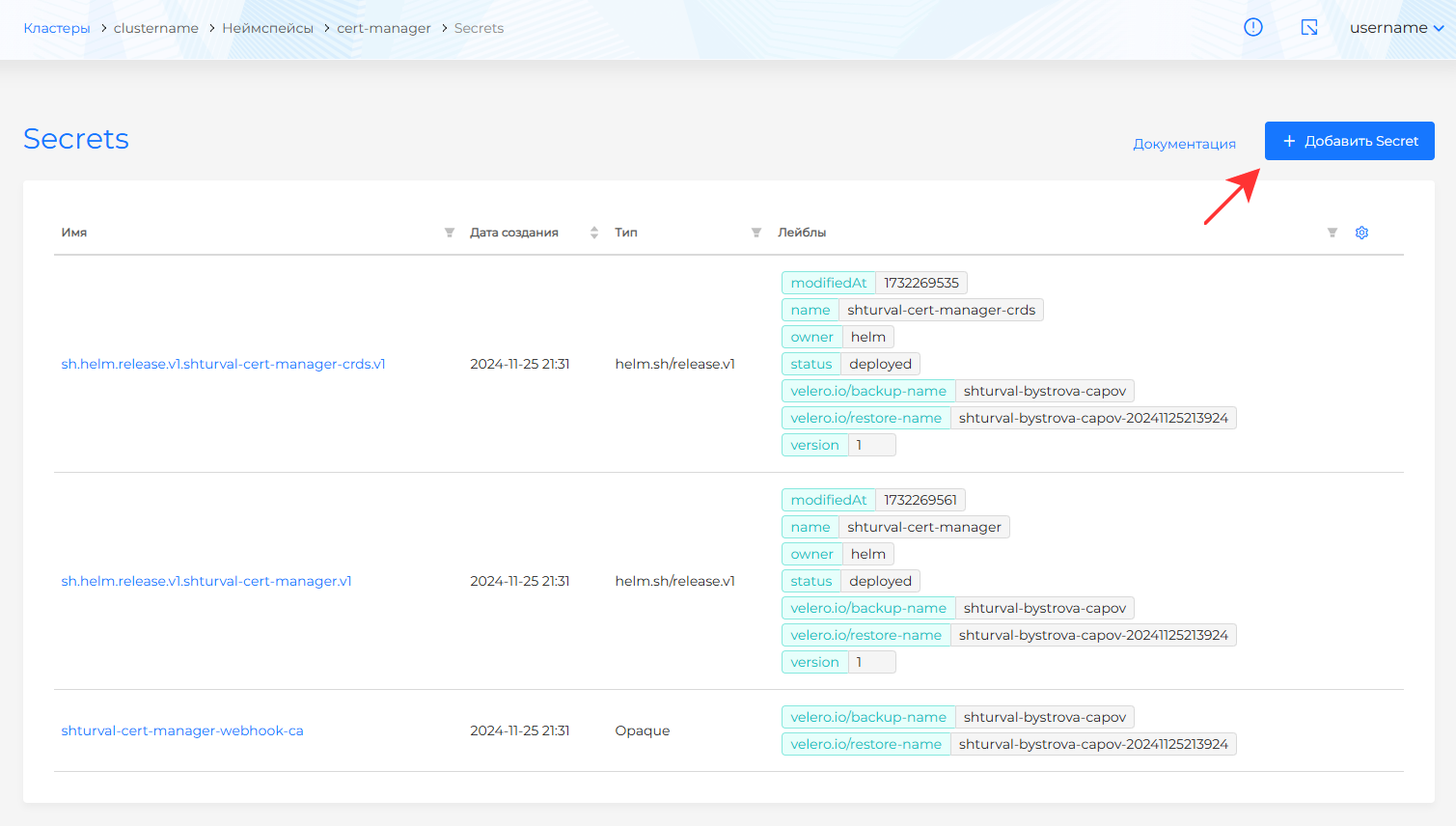

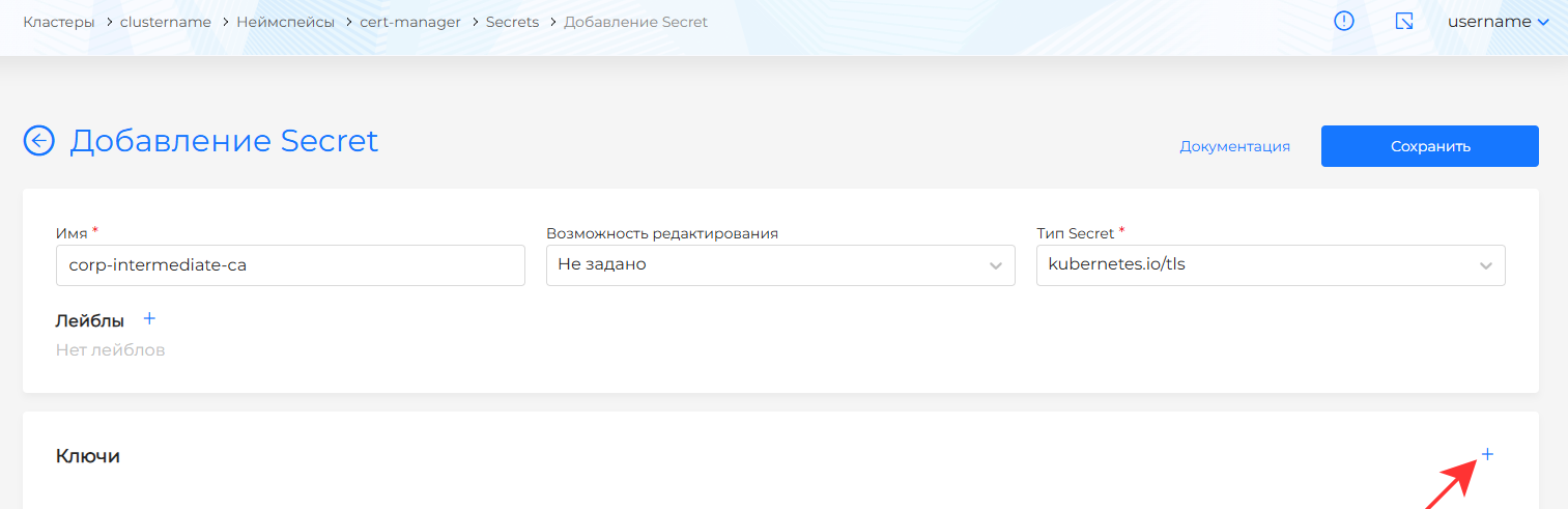

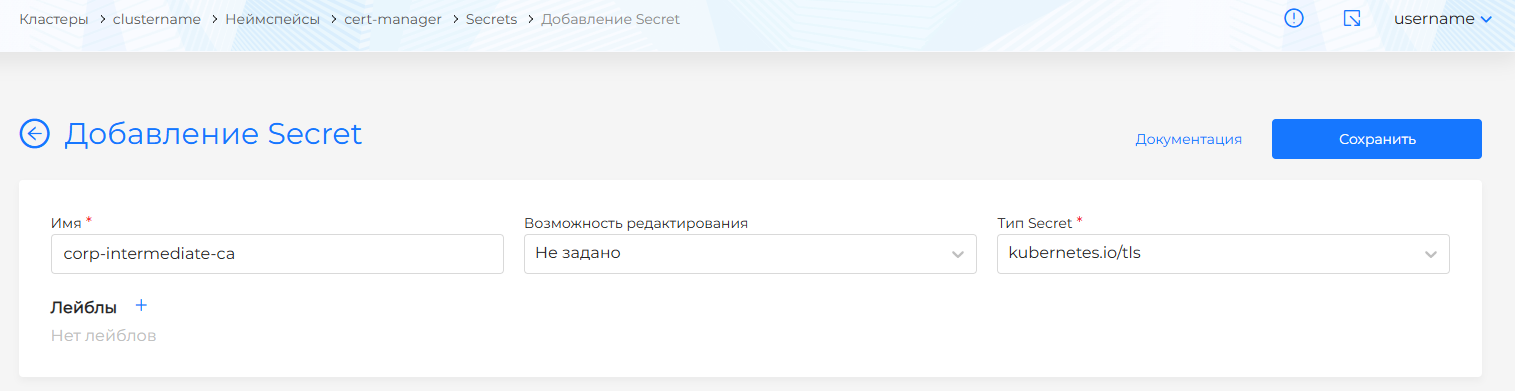

  3. в кластере перейти в неймcпейс cert-manager, открыть страницу "Secrets" раздела "Хранилище" (рисунок 74), создать секрет с именем "corp-intermediate-ca", выбрать тип "kubernetes.io/tls" (рисунок 75).
Рисунок 74 ‒ Страница "Secrets"
Рисунок 75 ‒ Создание секрета

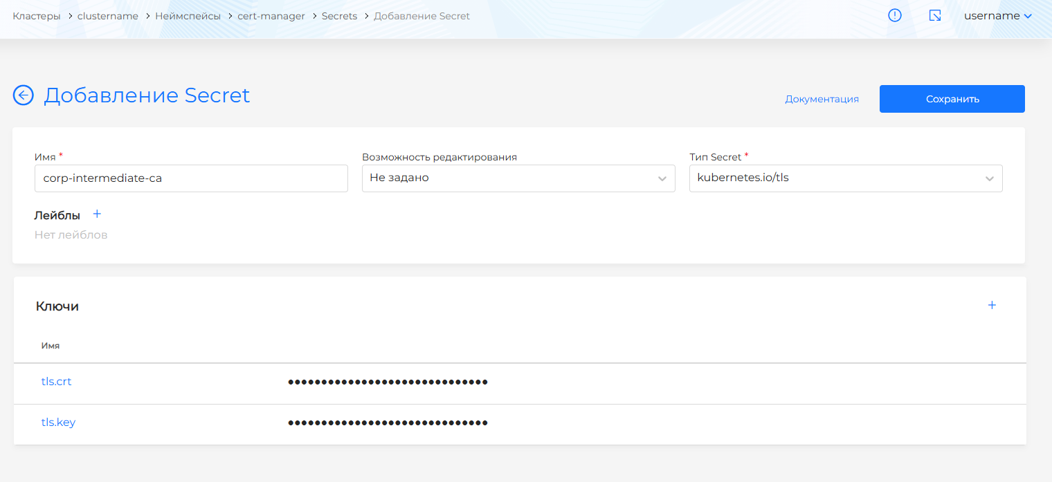

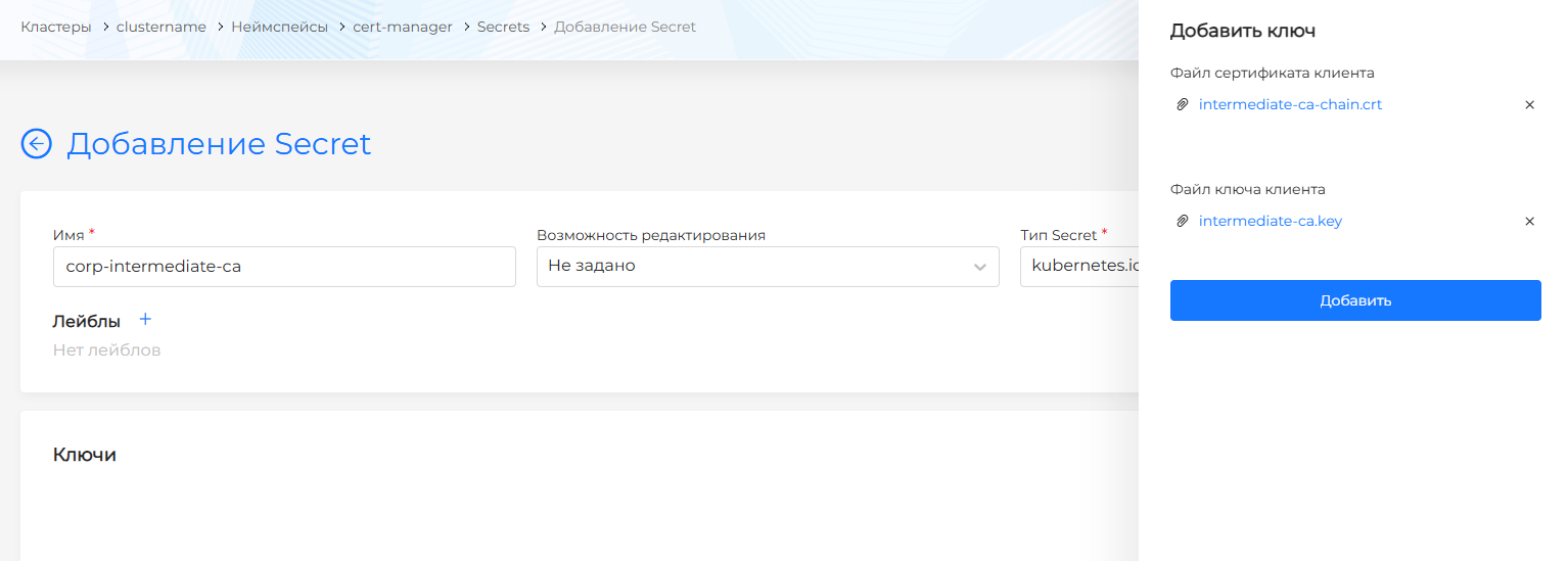

  1. добавить intermediate-ca-chain.crt и intermediate-ca.key в ключи Secret corp-intermediate-ca (рисунки 76, 77, 78).
Рисунок 76 ‒ Добавление ключей. Шаг 1
Рисунок 77 ‒ Добавление ключей. Шаг 2
Рисунок 78 ‒ Добавление ключей. Шаг 3

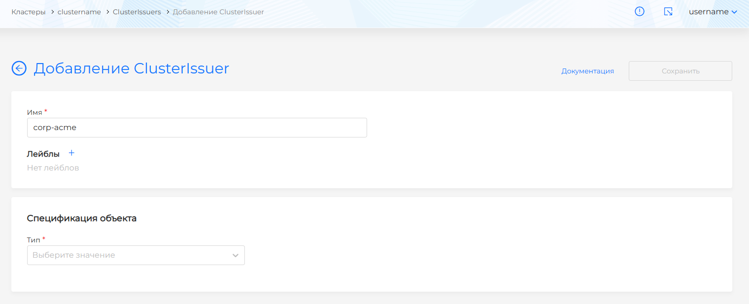

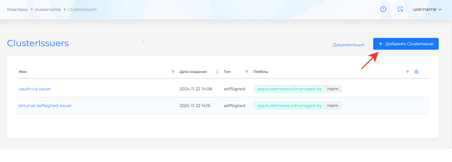

  1. в кластере перейти на страницу "ClusterIssuers" раздела "Администрирование". Создать ClusterIssuer, например, с именем "corp-acme" (рисунки 79‒80).
Рисунок 79 ‒ Создание ClusterIssuer
Рисунок 80 ‒ Страница "ClusterIssuers"

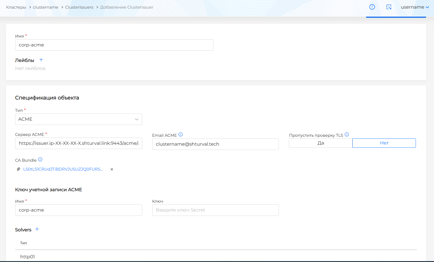

  1. в блоке "Спецификация объекта" (рисунок 81):
  • выбрать тип ACME;
  • заполнить адрес сервера ACME;
  • в CA Bundle загрузить корневой CA-сертификат от ACME-сервера;
  • в блоке "Ключ учетной записи" указать имя секрета, в котором будет сохранен автоматически ключ;
  • добавить "solver" с типом http01 и nginx в ClassIngress.

Рисунок 81 ‒ Блок "Спецификация объекта"

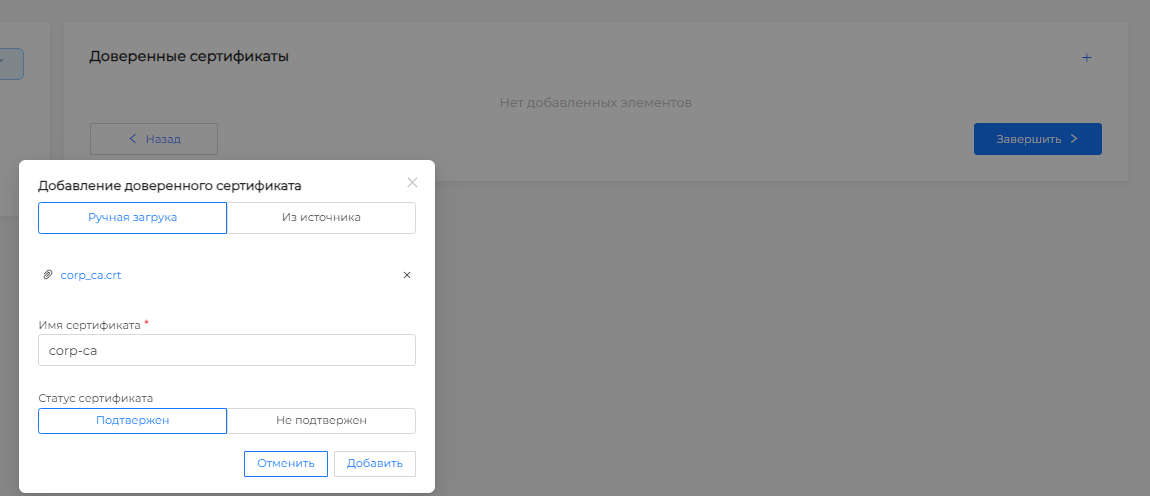

На странице "Configmaps" раздела "Хранилище" нужно создать Configmap root-ca, добавить ключ "Configmap" в блоке "Текстовые ключи", в значении указать данные сертификата (корпоративного или ACME acme-ca.crt) (рисунок 82).
Рисунок 82 ‒ Добавление Configmap
