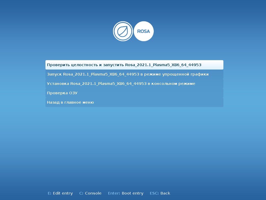

  1. При проблемах с установкой может быть полезным пункт "Диагностика", в подменю которого доступны варианты с проверкой контрольной суммы образа перед установкой, проверкой оперативной памяти ПК или установкой в режиме упрощенной графики либо в текстовом режиме. Перед обращением в техническую поддержку при каких-либо проблемах настоятельно рекомендуется как минимум провести диагностику оперативной памяти (полный цикл) и попробовать загрузить установочный образ с предварительным тестированием контрольной суммы, что позволит исключить ошибки аппаратного обеспечения. При наличии сбоев оперативной памяти необходимо заменить ее на исправную, при сбое контрольной суммы образа следует использовать другой носитель или другой USB-порт. Пример меню "Диагностика" приведен ниже (рисунок 2) (конкретный внутренний номер образа зависит от версии и может понадобиться при обращении в техническую поддержку).
Рисунок 2 – Меню "Диагностика"

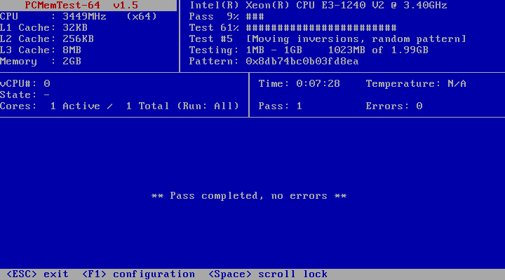

Экран успешной проверки ОЗУ приведен ниже (рисунок 4). Для выхода из режима проверки необходимо нажать клавишу Esc, при этом произойдет перезагрузка ПК.
Рисунок 4 – Экран успешной проверки ОЗУ

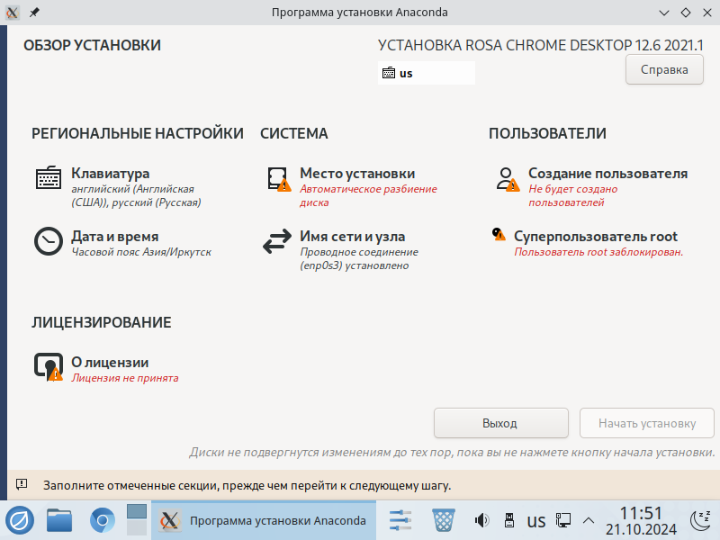

  1. Главный экран установщика ОС содержит семь разделов параметров, часть из которых заполнена автоматически, другая же часть (отмеченная красным цветом) требует вмешательства пользователя-установщика Системы (рисунок 5). Для неотмеченных красным разделов возможно тоже может понадобиться дополнительная настройка, например, при подключении ОС к локальной сети рекомендуется изменить значение "Имя узла" на на имя узла, соответствующее правилам вашей сети. В случае отсутствия подключения к сети или при ошибке автоопределения необходимо также правильно установить часовой пояс.
Рисунок 5 – Главный экран установщика Системы

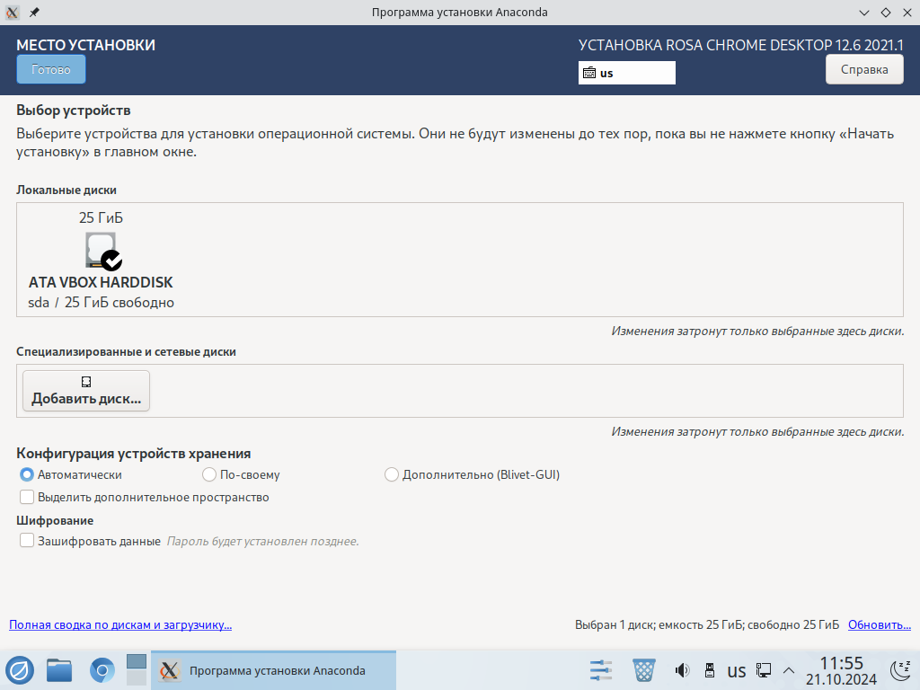

  1. Для разметки установочного накопителя используется раздел "Место установки" (рисунок 6).
Рисунок 6 – Место установки системы
Если предполагается установка Системы на пустой носитель или же на выделенное на носителе пустое место, рекомендуется использовать автоматическую разметку. Для этого достаточно нажать на кнопку Готово, при этом, кроме технического раздела /boot/efi, будет создан отдельный корневой раздел под ОС и раздел под файлы пользователей /home, а также раздел swap для расширения оперативной памяти. Стандартная разметка дает возможность быстрого восстановления работоспособности Системы при любых её отказах, для этого достаточно переустановить Систему в корневом разделе, не форматируя раздел с пользовательскими файлами.
По умолчанию ОС устанавливается на журналируемую ФС Ext4, но в инсталляторе также имеется возможность установки на Ext3, XFS и BTRFS. Кроме того, возможно форматировать и подключать диски с NTFS.

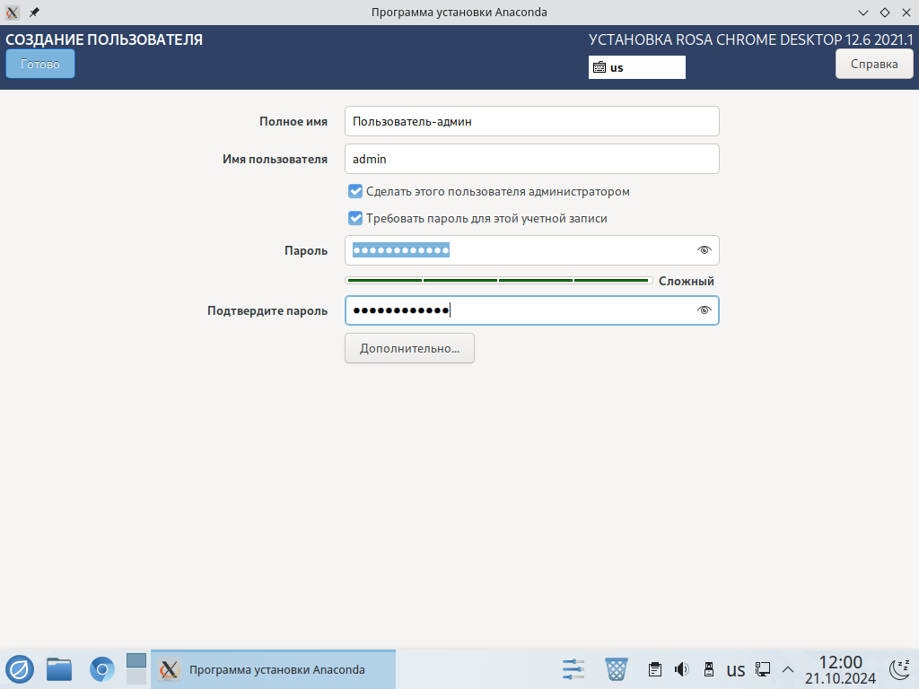

  2. Далее ввести учетные данные первого пользователя. По умолчанию он является администратором Системы, от его имени можно вводить консольные root-команды, используя sudo, и изменять критичные настройки Системы (рисунок 7). Подробнее о пользователях и администраторах см. раздел Администраторы и пользователи.
Рисунок 7 – Создание учетной записи пользователя
При вводе пароля контролируется его сложность: по длине, разнообразию знаков и по соответствию спискам часто применяемых паролей, но при этом сохраняется возможность использования небезопасных паролей при двойном нажатии на кнопку Готово.
  1. Если при создании пользователя снять флажок "Сделать этого пользователя администратором", то обязательным останется следующее поле "Суперпользователь root", в которое необходимо ввести пароль суперадминистратора. Такая возможность оставлена для совместимости, при этом вводимый по умолчанию пользователь-администратор с правом sudo считается более безопасным вариантом.
