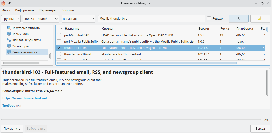

В открытом окне утилиты "Пакеты" наберите название пакета, который необходимо установить, в данном случае - Mozilla Thunderbird. Далее в результатах поиска выберите необходимый пакет почтового клиента (Рисунок 49).
Рисунок 49 - Установка пакетов Mozilla Thunderbird в Систему
Отметьте необходимый пакет и нажмите на кнопку Применить в левом нижнем углу экрана.

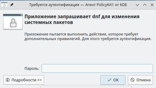

Установщик также потребует дополнительно ввести пароль учетной записи пользователя для подтверждения установки пакетов, после чего процесс загрузки начнется автоматически (Рисунок 50).
Рисунок 50 - Дополнительная аутентификация для установки пакетов

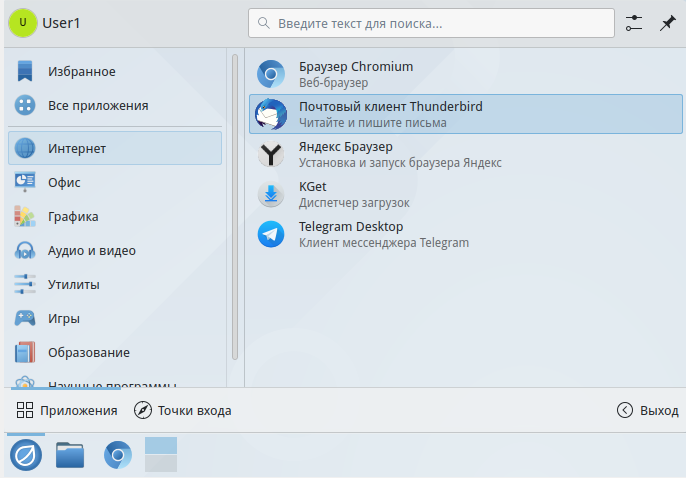

Чтобы открыть установленный Mozilla Thunderbird в главном меню выбирают "Интернет → Почтовый клиент Thunderbird" (Рисунок 51), либо в строке поиска главного меню ОС начните набирать название почтового клиента.
Рисунок 51 - Расположение почтового клиента Thunderbird в главном меню

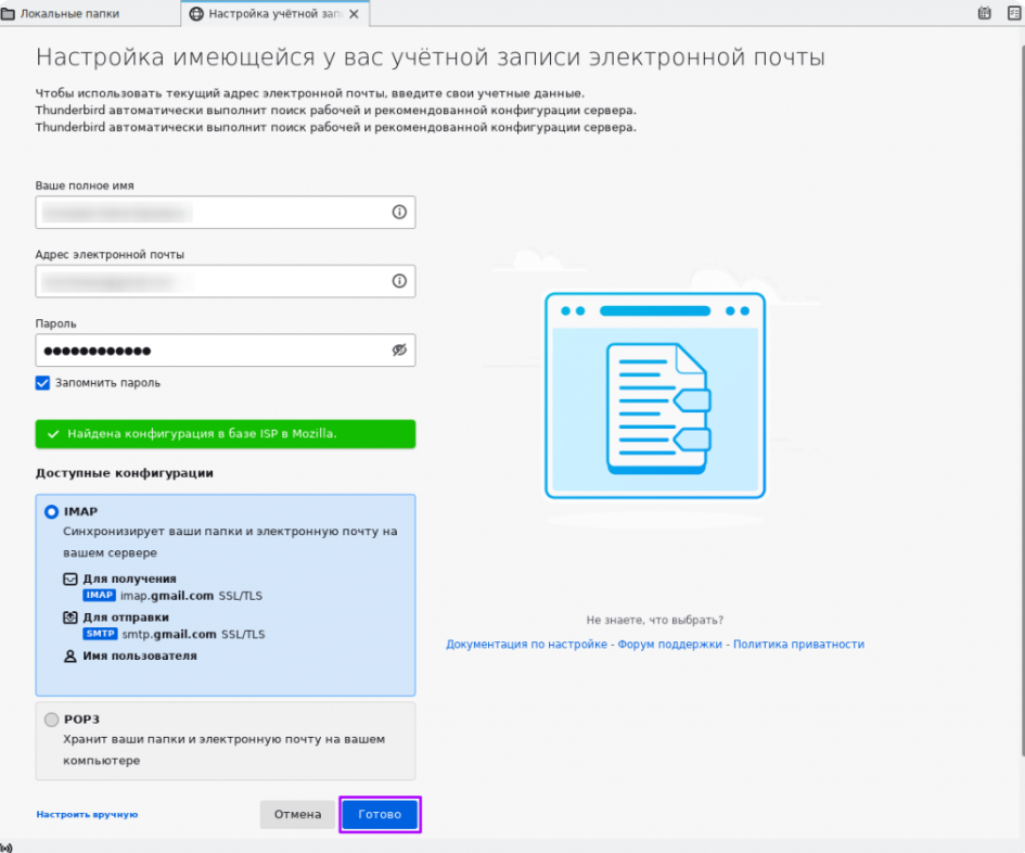

При первой загрузке приложения необходимо внести необходимую информацию о пользовательском почтовом ящике и его конфигурации. В настройках учетной записи нужно ввести фамилию, имя, отчество, адрес электронной почты и пароль. Если данные введены корректно, появится сообщение "Найдена конфигурация в базе ISP в Mozilla" (Рисунок 52).
Рисунок 52 - Настройка учетной записи

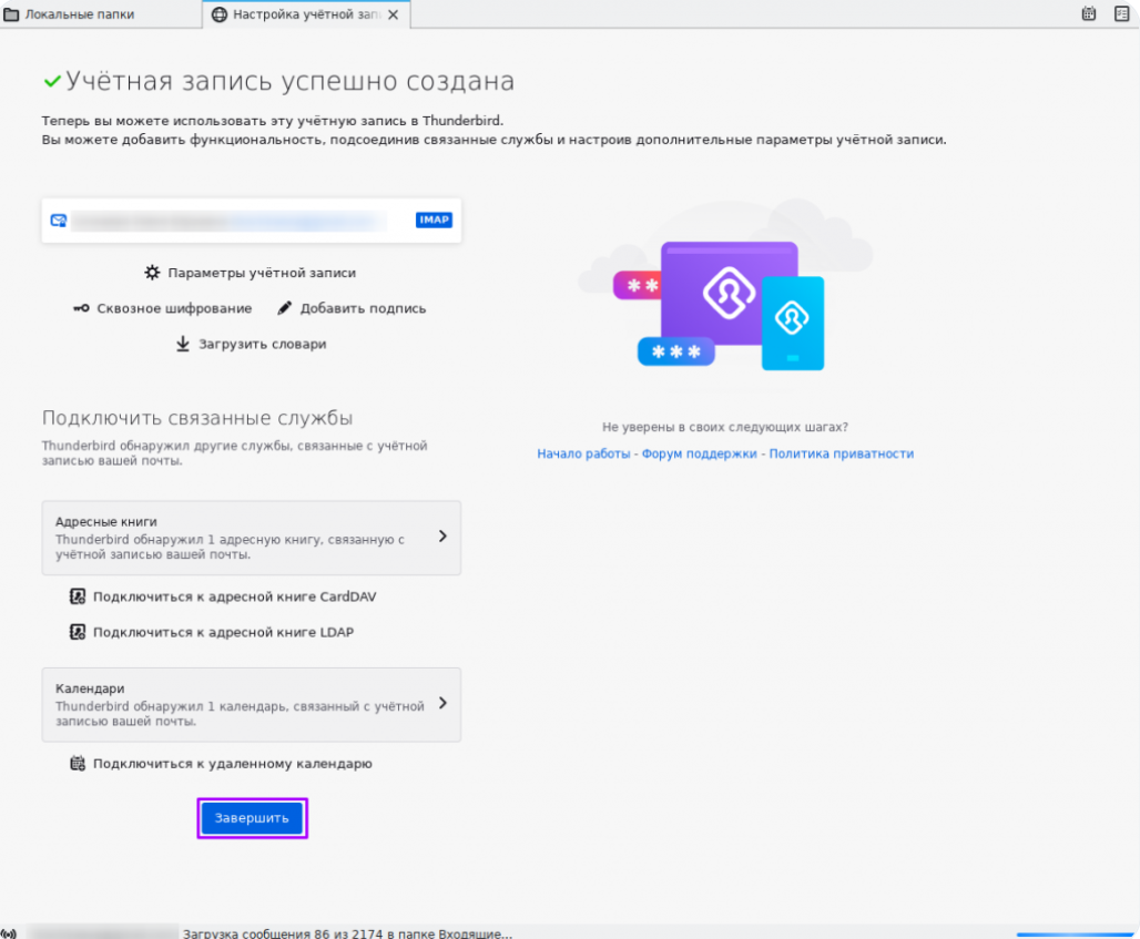

Для завершения настройки учетной записи следует нажать кнопку Завершить (Рисунок 53).
Рисунок 53 - Завершение настройки учетной записи

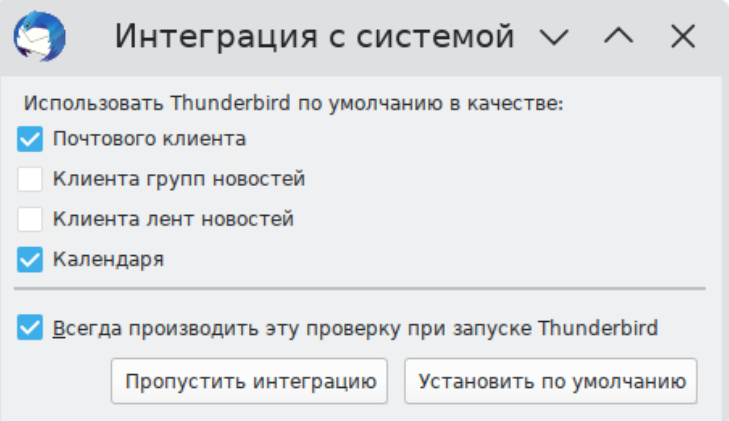

Также можно установить клиент Thunderbird в качестве почтового клиента, календаря или ленты новостей по умолчанию. Если нет необходимости производить интеграцию с Системой, нажимают кнопку Пропустить интеграцию (Рисунок 54).
Рисунок 54 - Интеграция с почтовой программой Mozilla Thunderbird

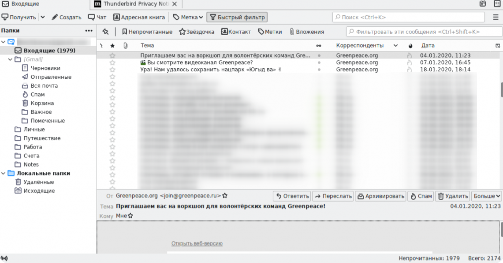

Интерфейс главного окна почтового клиента Thunderbird представлен ниже (Рисунок 55).
В левой части окна находится блок с папками писем, в центральной части – список писем из выбранной папки. Все сообщения можно сортировать по дате или по корреспонденту (отправителю), а также применять фильтры.
Ширина окон или их расположение может быть изменено пользователем согласно предпочтениям.
Рисунок 55 - Интерфейс почтового клиента Mozilla Thunderbird
