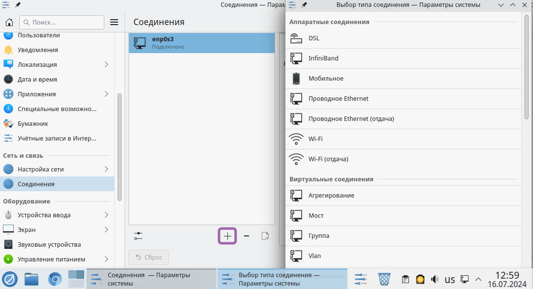

Система автоматически подключается к доступным сетевым интерфейсам. Если автоматическое подключение не удалось, необходимо или настроить доступ к сети Интернет, или добавить новое соединение, нажав на кнопку + (Рисунок 33) в меню "Параметры системы → Сеть и связь → Соединения".
Рисунок 33 - Добавление новых соединений

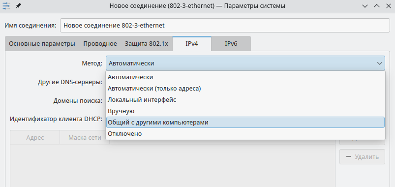

Добавление локального соединения
После подключения кабеля к сетевой карте ПК выполняется автоматическое присвоение IP-адреса и других параметров локальной сети. Соединив ПК при помощи кабелей и сетевого оборудования (хабов, свитчей, роутеров), следует выбрать в окне настроек "Редактора соединений" вкладку "Проводные" и нажать на кнопку Добавить. В открывшемся окне перейти на вкладку "IPv4" и из раскрывающегося списка "Метод" выбрать "Общий с другими компьютерами", после чего нажать OK (Рисунок 34).
Рисунок 34 - Настройка параметров проводного соединения
Такую операцию необходимо проделать на всех ПК, которые нужно объединить в сеть. При настройке хотя бы двух ПК локальная сеть должна заработать.
