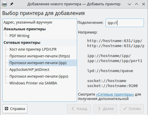

Добавление удаленного принтера
Для добавления удаленного принтера требуется:
  1. необходимо знать следующую информацию о принтере: модель и название принтера, и используемый протокол; также убедиться, что целевой принтер включен;
  2. выбрать пункт меню "Параметры системы → блок "Оборудование" → Принтеры → Добавить новый принтер";
  3. Затем выбрать сетевой протокол ipp, ввести ip адрес принтера и нажать на кнопку Готово;
Рисунок 45 - Добавление сетевого принтера
  1. дальнейшая настройка выполняется по аналогии с подключением локального принтера и описана в предыдущем п. Добавление локального принтера.
