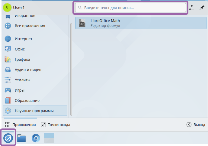

Для активации поисковой строки из любого приложения можно использовать глобальную комбинацию клавиш Alt+Пробел (или Alt+F2). Также KRunner откроется, если начать вводить текст на рабочем столе, а в новых версиях KDE Plasma все возможности доступны при поиске в меню запуска приложений (Рисунок 56).
Рисунок 56 - Поиск в главном меню

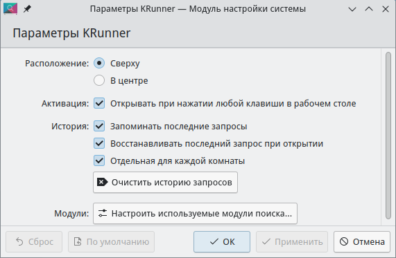

Для изменения параметров программы нужно нажать на иконку "Настроить KRunner" в левом верхнем углу при открытом приложении на рабочем столе. И далее в открывшимся диалоговом окне настроить необходимые параметры (Рисунок 57).
Рисунок 57 - Настройки параметров поиска
Доступны следующие параметры для изменения:
  • расположение окна поиска сверху или в центре;
  • активация приложения при нажатии на любую клавишу (при отключении опции вызов программы осуществляется сочетанием клавиш Alt+F2);
  • история запросов (запоминание последних запросов, восстановление последнего запроса при открытии, очистка истории запросов);
  • модули (области для поиска).
