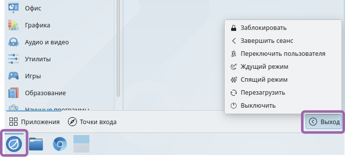

При перерыве в работе на компьютере экран должен быть заблокирован для невозможности чтения с него информации.
Это можно сделать принудительно нажатием клавиш META+L или выбором опции "Заблокировать" из главного меню ОС, а также через кнопку Спящего режима (самая правая кнопка на панели задач img).

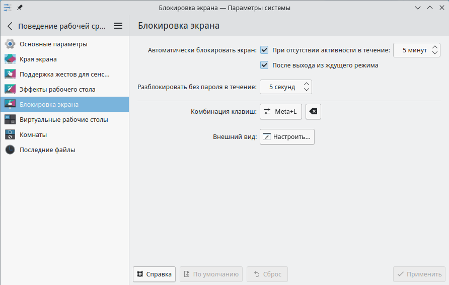

Также в ОС должны быть установлены настройки блокировки по истечении промежутка времени в разделе "Параметры системы ⟶ Блокировка экрана" (Рисунок 31).
Рисунок 31 - Настройка параметров блокировки экрана
Рекомендуемые параметры установлены по умолчанию и обеспечивают блокировку экрана при отсутствии активности в течение 5 минут и запрос пароля при выходе из ждущего режима. Пользователь не может изменять эти настройки, не обладая соответствующими правами администратора.
Для быстрой блокировки экрана выбирают в контекстном меню рабочего стола пункт "Заблокировать экран" (Рисунок 32) или используют опцию "Заблокировать" в главном меню.
Рисунок 32 - Блокировка экрана
