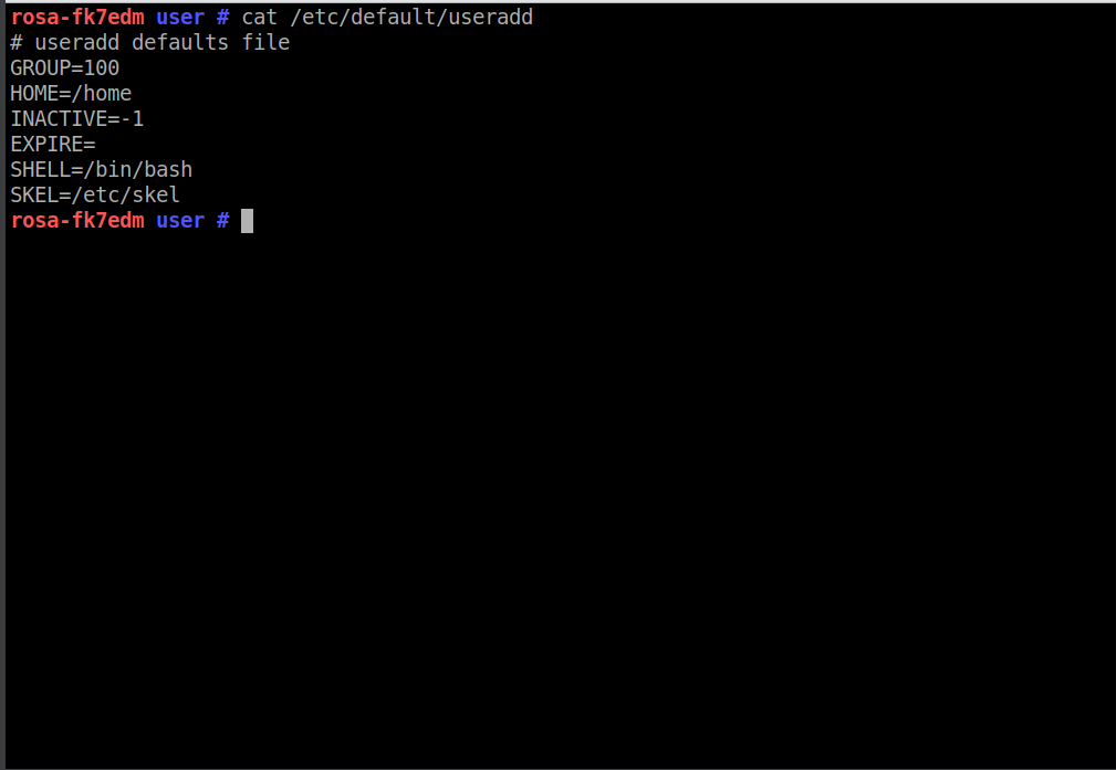

Эта команда имеет ряд настроек по умолчанию, которые задаются с помощью файлов /etc/default/useradd и /etc/login.defs. Вывести на экран основные можно с помощью команды (Рисунок 2):
useradd -D
Рисунок 2 - Добавление нового пользователя
Ниже приведены параметры, которые Система выводит при создании нового пользователя (Таблица 11).
