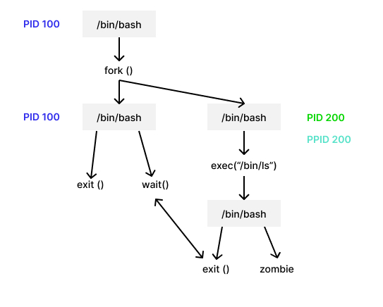

Типичный процесс в Linux может быть представлен схемой (Рисунок 11).
Рисунок 11 - Схема жизненного цикла процесса в ОС
Этапы состоят из следующих шагов:
  1. процесс /bin/bash клонирует себя системным вызовом fork();
  2. при этом создается клон /bin/bash с новым PID (идентификатор процесса) и PPID, равный PID родителя;
  3. клон выполняет системный вызов exec с указанием на исполняемый файл и заменяет свой код кодом исполняемого файла родительский процесс при этом ждет завершения потомка wait();
  4. если по каким-то причинам потомок завершил свою работу, а родительский процесс не смог получить об этом сигнал, то данный процесс (потомок) не освобождает занятые структуры ядра и состояние процесса становиться zombie.
