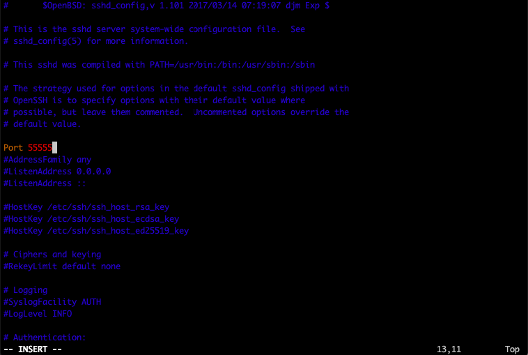

В файле нужно раскомментировать строку "Port 22" и изменить значение на 55555 (рисунок 38).
Следует учитывать, что автоматизированные системы, такие как боты, зачастую приоритетно сканируют порты с одинаковыми цифрами. Поэтому в производственных и корпоративных сетях рекомендуется применять порты с различными цифрами для повышения уровня безопасности.
Рисунок 38 – Изменение стандартного порта подключения

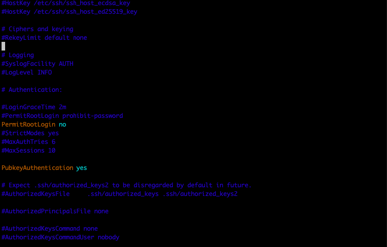

Далее нужно отключить возможность входа на сервер учетной записи суперпользователя (root) и добавить возможность входа через ключи. Для этого необходимо изменить значения параметров PermitRootLogin на no и PubkeyAuthentication на yes (рисунок 39).
Рисунок 39 – Изменение параметров PermitRootLogin и PubkeyAuthentication

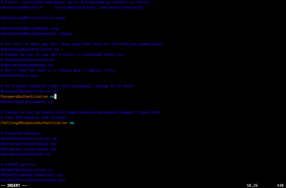

Для отключения возможности входа по паролю необходимо в файле /etc/ssh/sshd_config отредактировать значение PasswordAuthentication и присвоить no (рисунок 41).
Рисунок 41 – Редактирование параметра PasswordAuthentication
