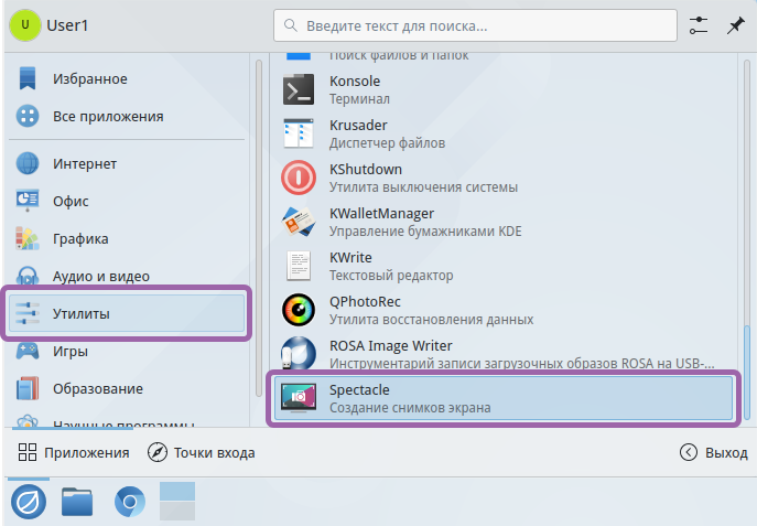

Для запуска программы нужно в главном меню перейти в раздел "Утилиты" → "Spectacle" (Рисунок 66) или нажать PrtScr на клавиатуре.
Рисунок 66 - Программа Spectacle в главном меню

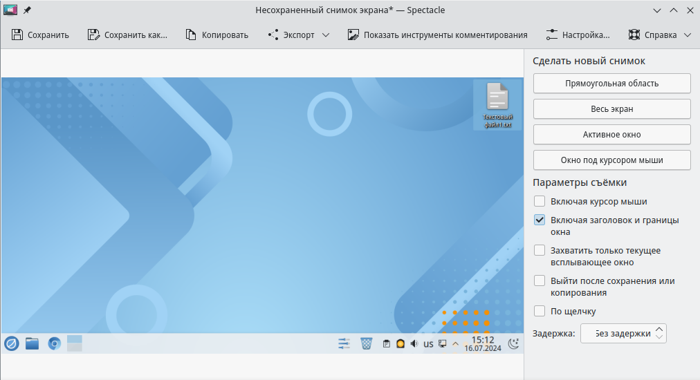

После появления окна приложения Spectacle для создания снимков экрана выполняют следующие действия (Рисунок 67):
  1. выбрать область снимка (прямоугольная область, весь экран, активное окно или окно под курсором "мыши");
  2. выбрать параметры съемки;
  3. установить таймер в поле "Задержка" для отложенного снимка экрана.
Рисунок 67 - Параметры создания снимка

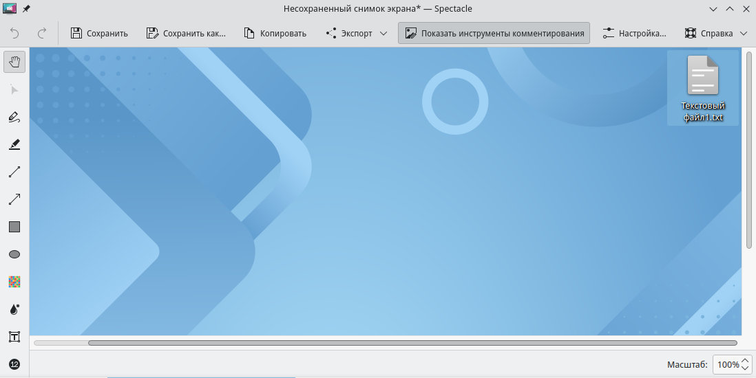

При нажатии на кнопку "Показать инструменты комментирования" откроется вспомогательная панель для комментирования скриншота (Рисунок 68).
Рисунок 68 - Режим комментирования в Spectacle
На панели слева доступны следующие элементы редактирования:
  • добавление стрелок и линий;
  • размытие областей на скриншоте;
  • добавление кружков с номерами;
  • произвольное рисование карандашом и выделение маркером;
  • добавление прямоугольников и окружностей;
  • добавление стикеров.
