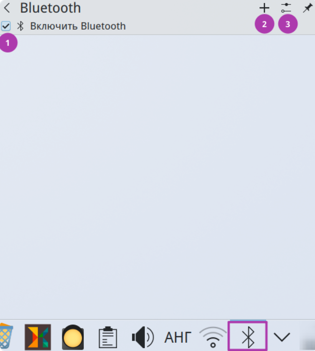

Виджет Bluetooth расположен на панели индикации в правом нижнем углу.
Элементы управления виджета Bluetooth, нумерованные на, позволяют произвести (Рисунок 37):
  • включение/выключение функции Bluetooth (1);
  • добавить новое устройство (2);
  • расширенную настройку Bluetooth (3).
Рисунок 37 - Виджет Bluetooth на панели индикации

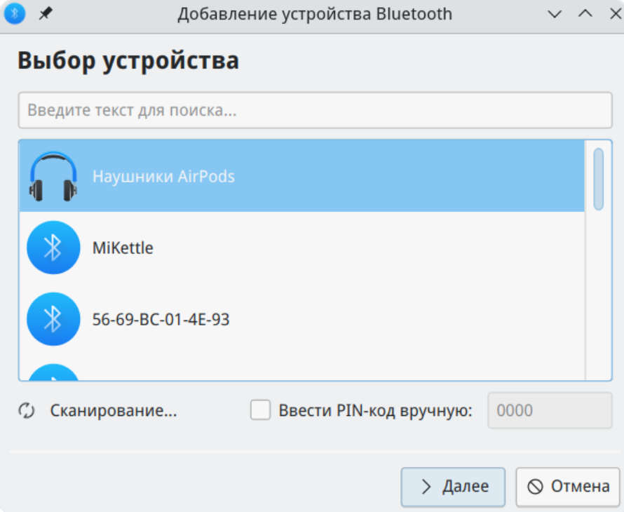

  1. держать подключаемое устройство во включенном состоянии и с активированным Bluetooth-соединением рядом с ПК, после чего оно должно отобразиться в списке доступных устройств; выбрать необходимое устройство и нажать на кнопку Далее (Рисунок 39);
Рисунок 39 - Выбор устройства из списка

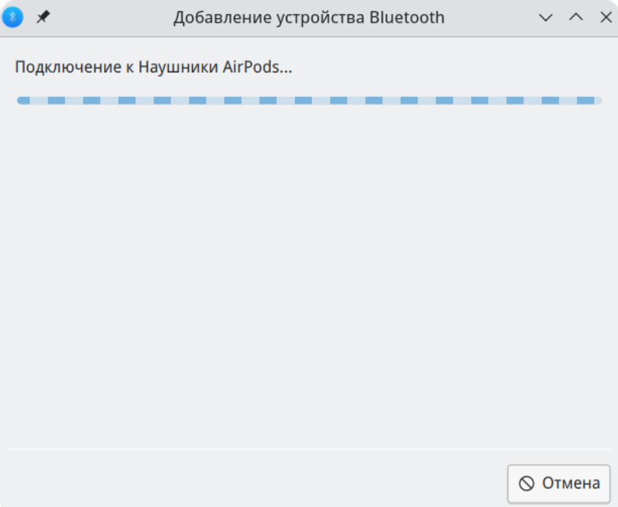

  1. дождаться завершения процесса синхронизации с устройством (Рисунок 40); устройство должно быть успешно подключено.
Рисунок 40 - Подключение к устройству по Bluetooth

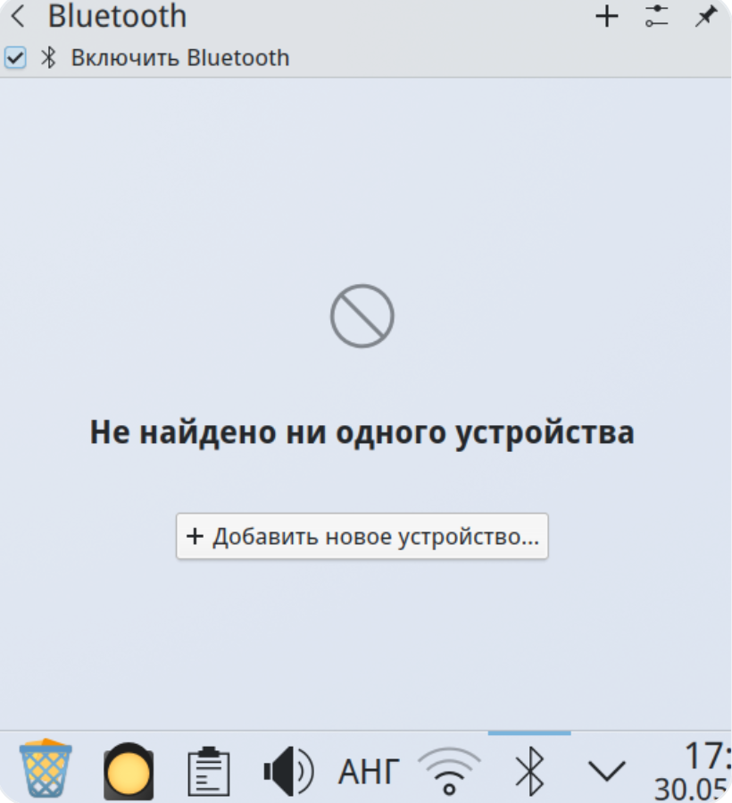

Отключение или полное удаление устройства из списка добавленных можно выполнить в настройках Bluetooth (Рисунок 41).
Рисунок 41 - Список подключенных устройств
