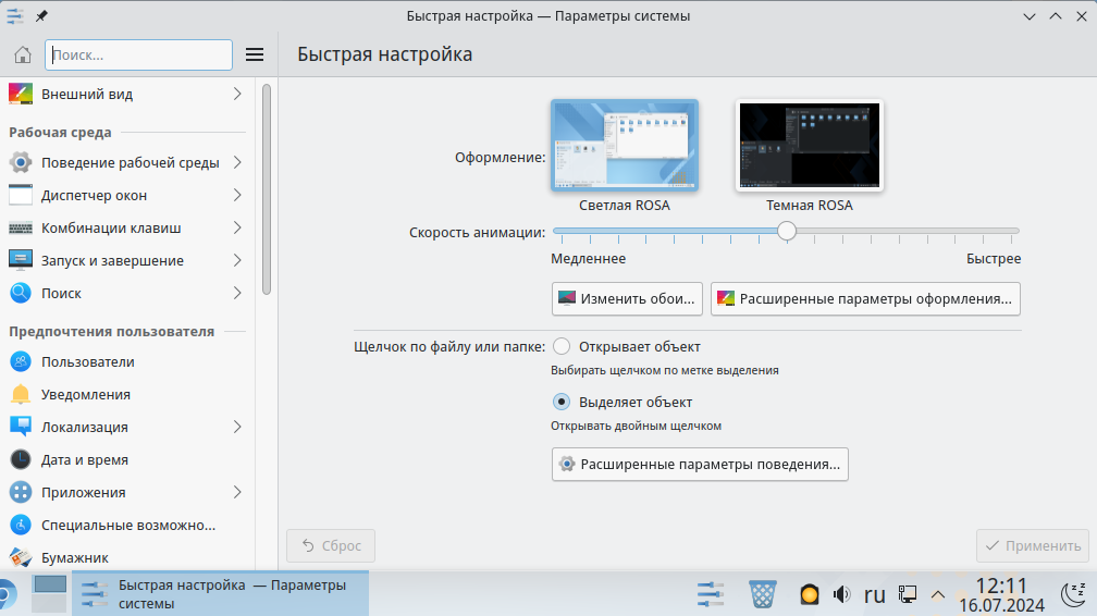

По умолчанию откроется раздел "Быстрая настройка", в котором можно изменить часто используемые параметры оформления (Рисунок 18).
Рисунок 18 - Параметры Системы

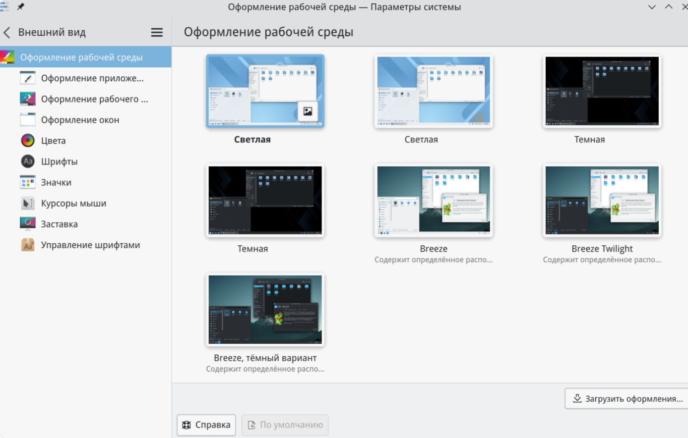

Светлое и темное оформление
В ОС по умолчанию применено светлое оформление рабочей среды. Для переключения на темное оформление нужно перейти в "Параметры системы" → "Внешний вид" → "Оформление рабочей среды" и выбрать "Темная" (Рисунок 19).
Рисунок 19 - Параметры Системы

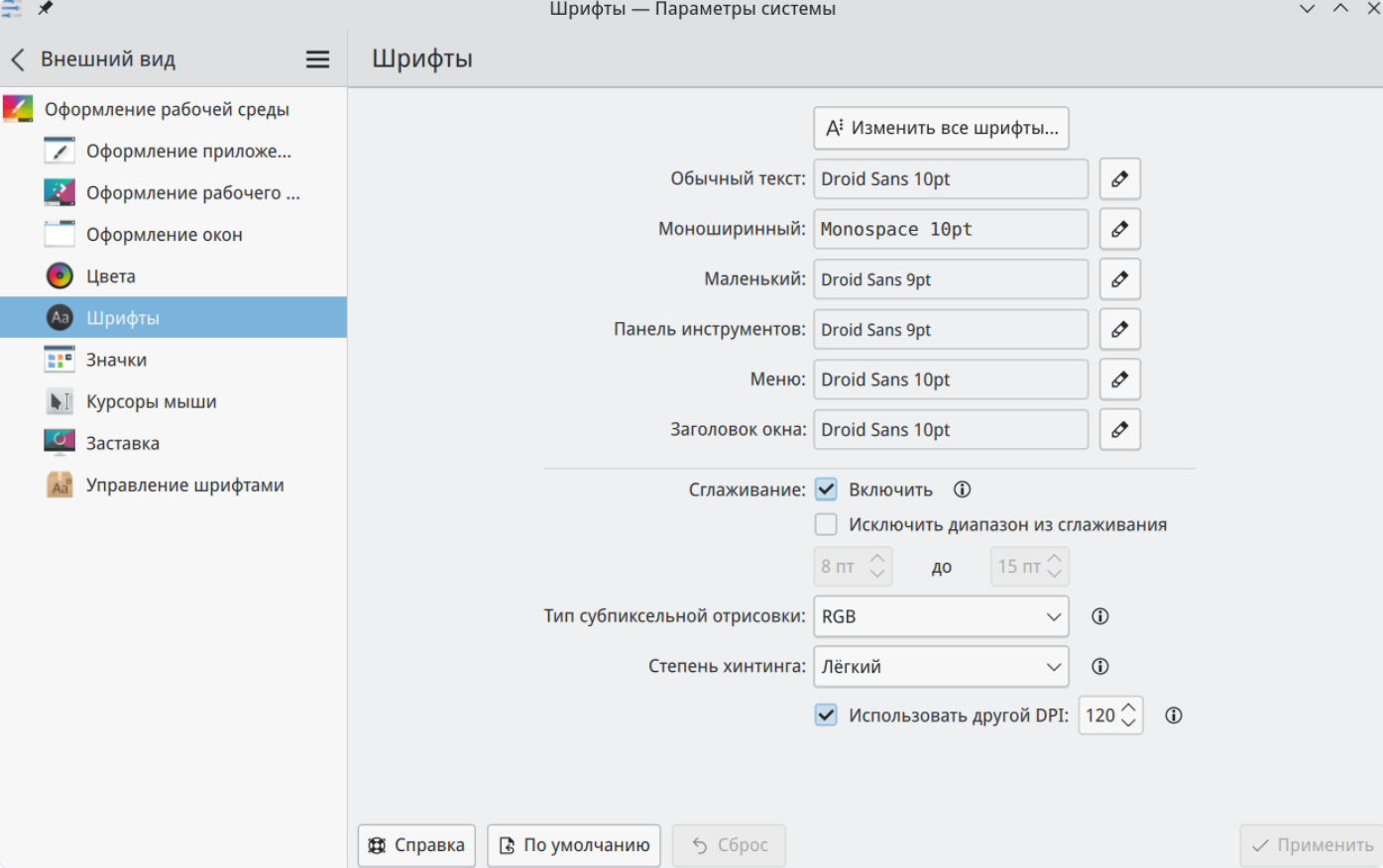

Шрифты
Настроить используемые в интерфейсе шрифты можно в разделе "Внешний вид", для чего открыть "Параметры системы" и выбрать вкладку "Внешний вид" → "Оформление рабочей среды" → Шрифты" (Рисунок 20).
Рисунок 20 - Изменение шрифта в интерфейсе

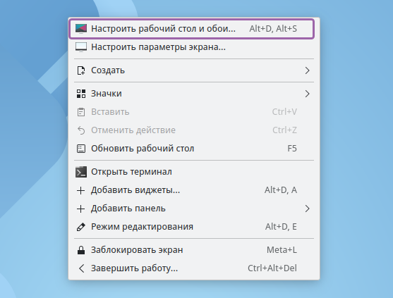

Настройки внешнего вида
С помощью дополнительных настроек рабочего стола можно изменить внешний вид экрана. Для этого следует нажать правой кнопкой "мыши" в любой свободной области рабочего стола и выбрать в контекстном меню пункт "Настроить рабочий стол и обои" (Рисунок 21).
Рисунок 21 - Контекстное меню рабочего стола

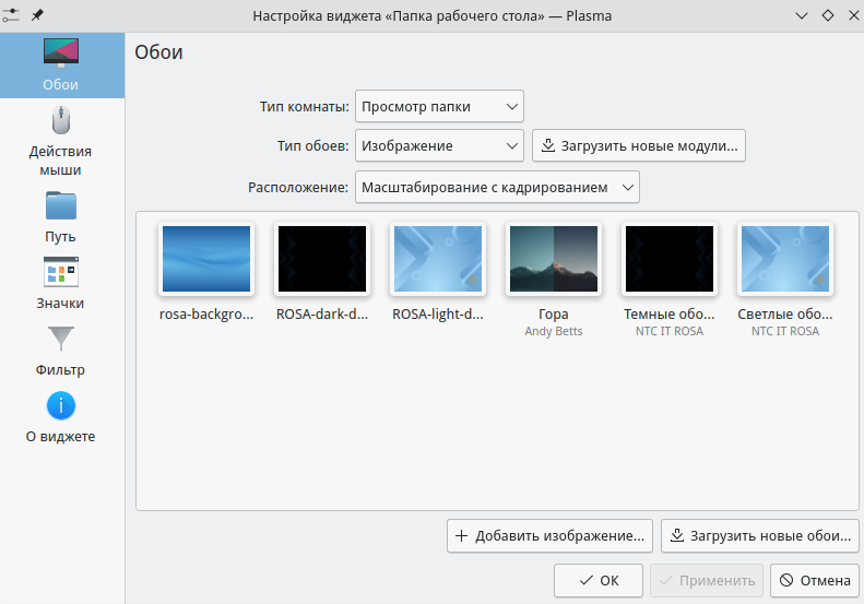

В открывшемся окне нужно выбрать фон рабочего стола и нажать на кнопку Применить (Рисунок 22).
Рисунок 22 - Настройки рабочего стола

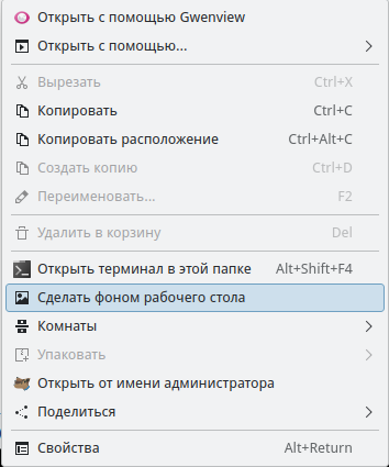

Также можно изменить обои путем перетаскивания изображения на рабочий стол. Для этого нужно навести курсор "мыши" на файл с изображением и переместить его на рабочий стол, удерживая левую кнопку "мыши"; в появившемся меню выбрать пункт "Сделать фоном рабочего стола" (Рисунок 23).
Рисунок 23 - Использование изображения

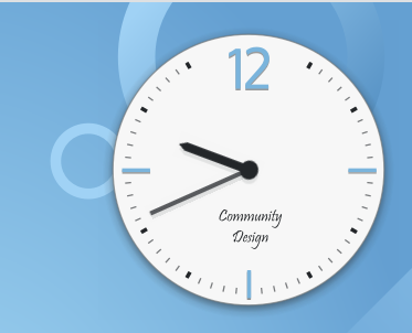

Виджеты
Виджетами называют мини-приложения, размещаемые на рабочем столе. Это могут быть часы, калькулятор, прогноз погоды, индикатор загрузки процессора и др. Например, из контекстного меню по рабочего стола можно добавить на него виджет часов (Рисунок 24).
Рисунок 24 - Виджет часов на рабочем столе

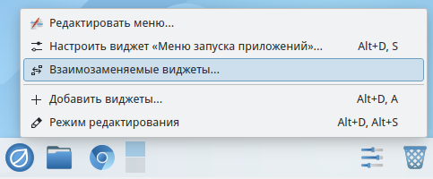

Более того, все рабочее пространство в ОС изначально состоит из виджетов, которые можно заменить другими. Например, если не устраивает главное меню ОС, его можно заменить на другое, выбрав его из контекстного меню стартовой кнопки "Взаимозаменяемые виджеты". Для доступа к контекстному меню нужно нажать правой кнопкой "мыши" на кнопку главного меню (Рисунок 25).
Рисунок 25 - Параметр "Взаимозаменяемые виджеты"
Таким образом с помощью виджетов можно полностью изменить внешний вид рабочего пространства и его поведение.

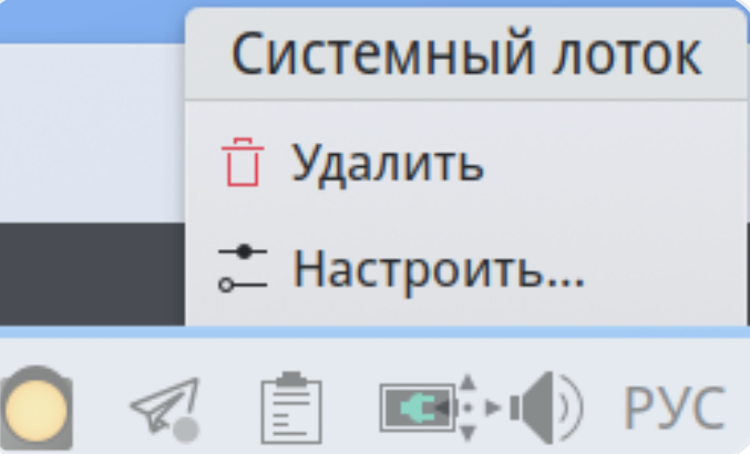

Виджет может быть также закреплен на панели задач.

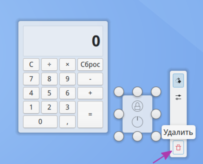

Для удаления виджета с панели задач необходимо перейти в режим редактирования, выбрав в контекстном меню соответствующий пункт. Далее навести курсор "мыши" на виджет (Рисунок 26) и выбрать действие Удалить.
Рисунок 26 - Удаление виджета с панели задач
Для удаления виджета с рабочего стола также необходимо в режиме редактирования навести курсор "мыши" на виджет и выбрать действие Удалить (Рисунок 27).
Рисунок 27 - Удаление виджета с рабочего стола

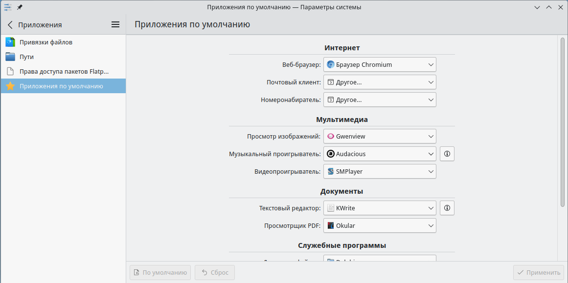

Приложения по умолчанию
В ОС имеется набор предустановленных программ, которые используются по умолчанию для выполнения определённых задач, таких как просмотр документов, веб-серфинг, работа с электронной почтой и другие рутинные задачи.
Для просмотра и изменения программ по умолчанию перейдите в меню "Параметров системы" через иконку на нижней панели задач "Приложения" → "Приложения по умолчанию" (Рисунок 28).
Рисунок 28 - Приложения по умолчанию
Далее в каждом блоке настройте желаемую программу для выполнения необходимых задач. По умолчанию заданы следующие программы:
  1. Интернет:
  • Веб-браузер – Chromium;
  • Почтовый клиент – не установлен;
  • Номеронабиратель – не установлен;
  1. Мультимедиа:
  • Просмотр изображений – Gwenview;
  • Музыкальный проигрыватель – Audacious;
  • Видеопроигрыватель – SMPlayer;
  1. Документы:
  • Текстовый редактор – Kwrite;
  • Просмотрщик PDF – Okular;
  1. Служебные программы:
  • Диспетчер файлов – Dolphin;
  • Эмулятор терминала – Konsole;
  • Менеджер архивов – Ark;
  • Карта Карты – Qwart.
