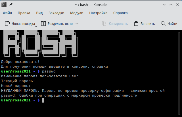

Для смены пароля через терминал в меню приложений нужно найти/выбрать пункт konsole или нажать сочетание клавиш Сtrl+Alt+T. В открывшемся терминальном окне нужно ввести команду passwd и нажать клавишу Enter.
ОС запросит текущий пароль, а затем при корректном его вводе предложит ввести новый пароль два раза (Рисунок 29).
Следует обратить внимание, что для пользователей включен контроль сложности вводимых паролей, задаваемый администратором, поэтому простой или несоответствующий настройкам пароль ввести не удастся.
Рисунок 29 - Смена пароля пользователем в консольном режиме

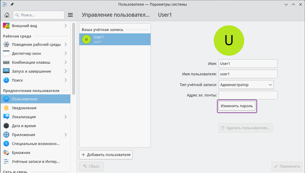

Для смены пароля пользователя через графический интерфейс перейдите в "Параметры системы" → блок "Предпочтения пользователя" → "Пользователи" и далее нажмите на кнопку "Изменить пароль" (Рисунок 30).
В открывшемся окне сначала необходимо ввести действующий пароль учетной записи, а затем ввести новый.
Рисунок 30 - Смена пароля пользователя в графическом режиме
