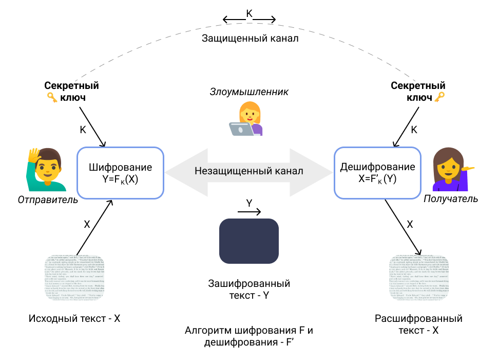

Ниже в качестве примера приведена схема (Рисунок 19) безопасного обмена ключами между "Отправителем" и "Получателем". "Злоумышленник" может читать сообщения, если они не зашифрованы. Здесь "Отправитель" или "Получатель" шифруют сообщение при помощи открытого ключа принимающей стороны, которая его дешифрует при помощи своего закрытого ключа.
Рисунок 19 - Безопасный обмен ключами

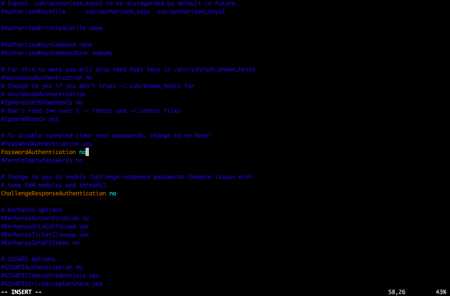

Для отключения возможности входа по паролю необходимо в файле /etc/ssh/sshd_config отредактировать значение PasswordAuthentication и присвоить no (Рисунок 20).
Рисунок 20 - Редактирование параметра PasswordAuthentication
После изменения настроек нужно перезагрузить службу SSH:
sudo systemctl restart ssh
После проведенных настроек при попытке подключения пользователем, для которого не определена пара ключей, будет выдаваться ошибка подключения.
При этом подключение при помощи ключа будет успешным.
