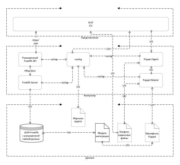

Реализуемые алгоритмы
Программа обрабатывает данные, полученные из поддерживаемой службы каталогов.
Обработка осуществляется с учетом стандартов на используемые протоколы и настроек Программы.
По запросам администраторов осуществляется отображение и изменение данных, хранящихся в службе каталогов. Общий алгоритм работы Программы приведен на рисунке 1.
Рисунок 1 – Общий алгоритм работы Программы
