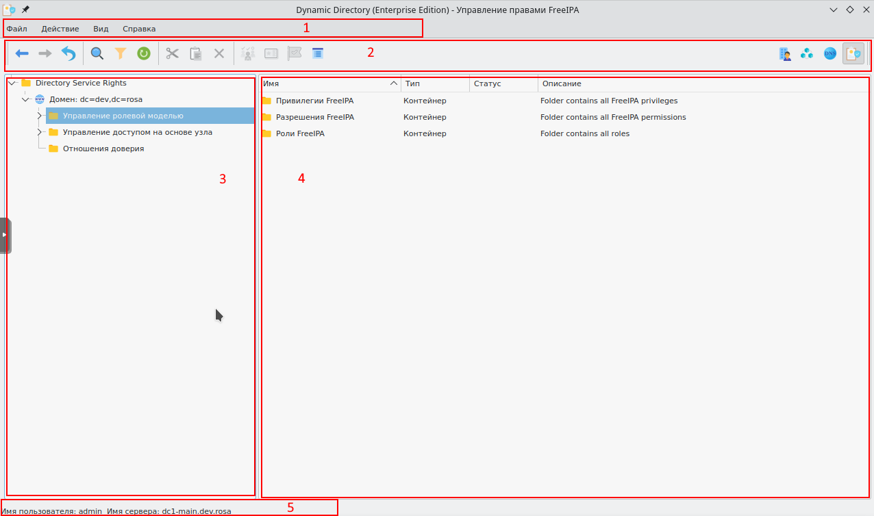

Необходимым условием для работы с перспективой "Управление ролевой моделью" является авторизация пользователя в домене.
Главное окно перспективы "Управление ролевой моделью" состоит из полосы меню (верхняя часть), панели инструментов (под полосой меню) и двух панелей – панели дерева (слева) и панели списка (справа), содержащих информацию о ролях, доступе, токенах OTP, отношениях доверия и диапазонах идентификаторов, в нижней части окна отображается строка состояния.
В панели дерева отображается иерархическая структура секций перспективы. Секция "Управление ролевой моделью" содержит папки с ролями FreeIPA, привилегиями FreeIPA и разрешениями FreeIPA. В панели списка отображаются объекты, связанные с папкой. В строке состояния отображаются данные о сервере, на который выполнен вход, и о пользователе, от имени которого выполнен вход.
На рисунке 137 обозначены элементы интерфейса:
1 – полоса меню;
2 – панель инструментов;
3 – панель дерева;
4 – панель списка;
5 – строка состояния.

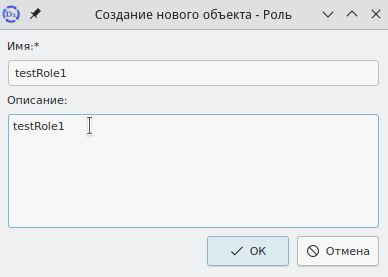

С помощью графического интерфейса Dynamic Directory можно создать новую роль FreeIPA. Для этого в контекстном меню папки "Роли FreeIPA" необходимо выбрать пункт "Новая роль". После этого откроется соответствующее окно для ввода первоначальных данных о роли FreeIPA (рисунок 139).
Рисунок 139 – Окно создания роли
После заполнения данных роли необходимо нажать кнопку ОК в нижней части окна. Окно будет закрыто, в главном окне интерфейса будут отображены записи о роли.

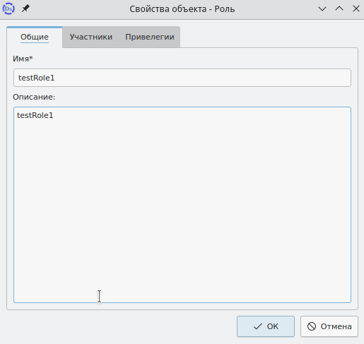

Для изменения информации о роли необходимо, находясь в главном окне графического интерфейса Dynamic Directory, в правой панели вызвать контекстное меню нужной роли и выбрать пункт "Свойства". Будет открыто соответствующее окно (рисунок 140).
Рисунок 140 – Окно изменения данных роли

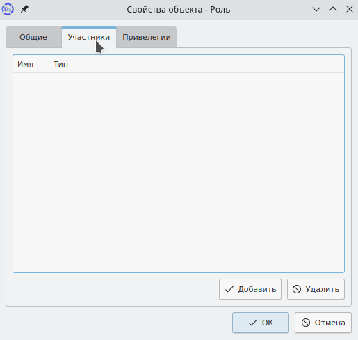

Кроме изменения основных атрибутов роли FreeIPA, в этом же окне доступны вкладки "Участники" и "Привилегии".
Описание вкладки "Участники" приведено в п. Назначение ролей объектам настоящего документа.

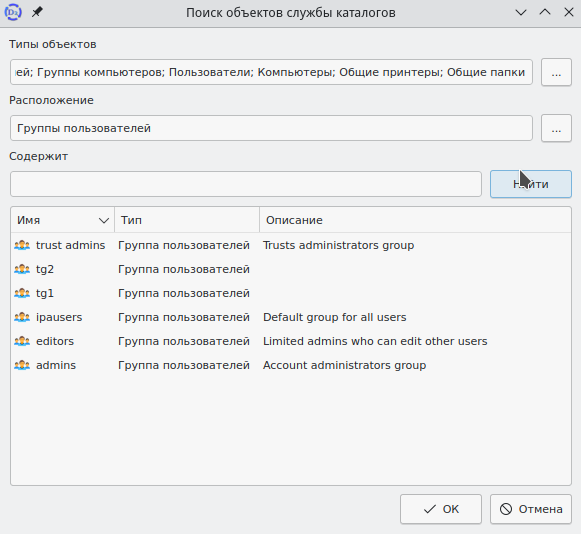

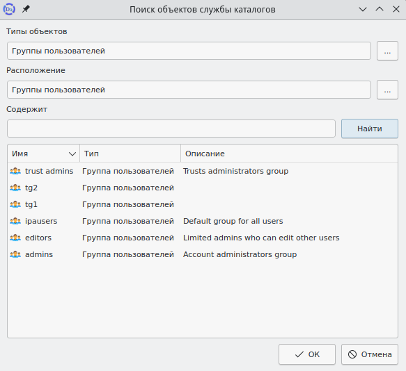

В появившемся окне "Поиск объектов службы каталогов" нужно задать необходимые параметры для поиска, выбрать пользователя, группу пользователей или несколько групп и нажать кнопку ОК в соответствии с рисунком 144. На вкладке "Участники" появится выбранный объект.
Рисунок 144 – Поиск объекта для назначения роли FreeIPA

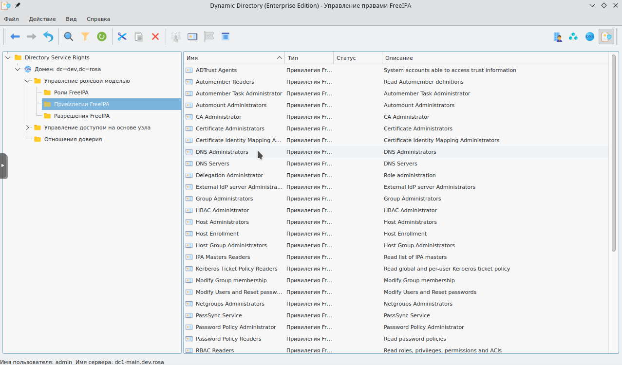

Отображение списка доступных привилегий FreeIPA
Для просмотра списка доступных привилегий FreeIPA пользователь должен иметь права на чтение привилегий FreeIPA.
Операция доступна через интерфейс командной строки и графический интерфейс Dynamic Directory.
В CLI для отображения списка доступных привилегий в интерфейсе командной строки используется команда вида:
$ ipa privilege_find [критерии] --[параметры] --[общие опции]
Для отображения конкретной привилегии FreeIPA необходимо выполнить команду:
$ ipa privilege_show [имя_привилегии] [--all]
В графическом интерфейсе Dynamic Directory необходимо выбрать "Управление ролевой моделью" и далее "Привилегии FreeIPA". В правой панели будут отображены все доступные привилегии FreeIPA, как показано на рисунке 145.
Рисунок 145 – Список доступных привилегий FreeIPA

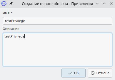

С помощью графического интерфейса Dynamic Directory можно создать новую привилегию FreeIPA. Для этого в контекстном меню необходимо выбрать пункт "Новая привилегия". После этого откроется соответствующее окно для ввода первоначальных данных о привилегии FreeIPA (рисунок 146).
Рисунок 146 – Окно создания привилегии
После заполнения данных привилегии необходимо нажать кнопку ОК в нижней части окна. Окно будет закрыто, в главном окне интерфейса будут отображены записи о привилегии.

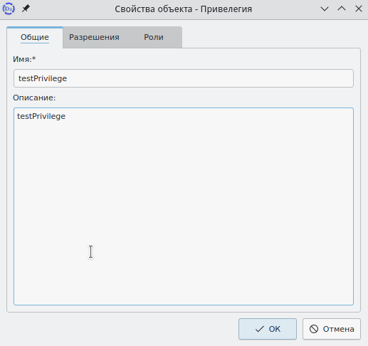

Для изменения информации о привилегии необходимо в правой панели вызвать контекстное меню нужной привилегии и выбрать пункт "Свойства". Будет открыто соответствующее окно (рисунок 147).
Рисунок 147 – Окно изменения данных привилегии

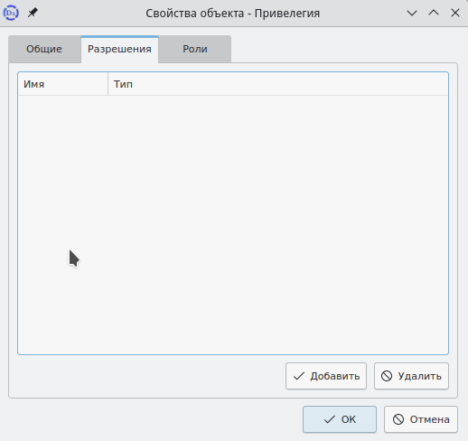

Кроме изменения основных атрибутов привилегии FreeIPA, в данном окне доступны вкладки "Разрешения" и "Роли".
Описание вкладки "Разрешения" приведено в п. Отображение списка доступных привилегий FreeIPA настоящего документа.

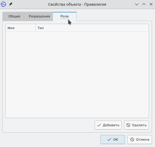

При переходе на вкладку "Роли" можно определить роли, к которым будет применяться выбранная привилегия (рисунок 148).
Рисунок 148 – Назначение ролей для привилегий FreeIPA

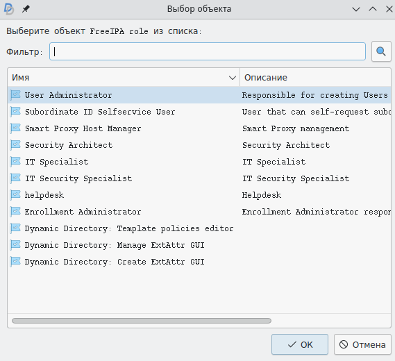

Для добавления ролей нужно нажать кнопку Добавить. В появившемся окне "Выбор объекта" можно задать имя роли для поиска, выбрать роль и нажать кнопку ОК в соответствии с рисунком 149. На вкладке "Роли" появится выбранный ранее объект.
Для удаления объекта из перечня на вкладке "Роли" нужно выбрать объект и нажать кнопку Удалить.
Рисунок 149 – Выбор роли из списка

Назначение разрешений для привилегий FreeIPA
Операция возможна при наличии у пользователя прав на чтение, создание, изменение и удаление привилегий FreeIPA.
Операция доступна через все интерфейсы Системы.
В CLI для назначения разрешения для привилегии FreeIPA выполняют команду вида:
$ ipa privilege_add_permission [имя_роли] --[параметры] --[общие опции]
Для отмены назначения разрешения для привилегии FreeIPA используют команду вида:
$ ipa privilege_remove_permission [имя_роли] --[параметры] --[общие опции]
В графическом интерфейсе в левой части окна следует перейти в секцию "Управление ролевыми моделями" и выбрать папку "Привилегии FreeIPA", содержащую все доступные привилегии FreeIPA. В правой части панели списка перейти к привилегии и выбрать из контекстного меню пункт "Свойства". В окне "Свойства объекта – Привилегии" (рисунок 150) для назначения разрешения привилегии нужно перейти на вкладку "Разрешения" и нажать кнопку Добавить.
Рисунок 150 – Назначение разрешения для привилегии FreeIPA

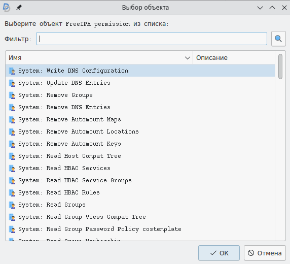

В появившемся окне "Выбор объекта" можно задать имя разрешения для поиска, выбрать разрешение и нажать кнопку ОК в соответствии с рисунком 151. На вкладке "Разрешения" появится выбранный объект.
Для удаления объекта из перечня на вкладке "Разрешения" нужно выбрать объект и нажать кнопку Удалить.
Рисунок 151 – Выбор разрешения из списка

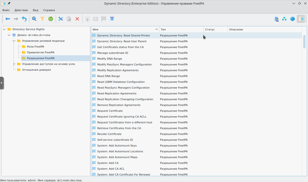

В графическом интерфейсе Dynamic Directory для доступа ко всем разрешениям FreeIPA необходимо выбрать секцию "Управление ролевой моделью", далее в ней выбрать папку "Разрешения FreeIPA". В правой панели будут отображены все доступные разрешения FreeIPA, как показано на рисунке 152.
Рисунок 152 – Список доступных разрешений FreeIPA

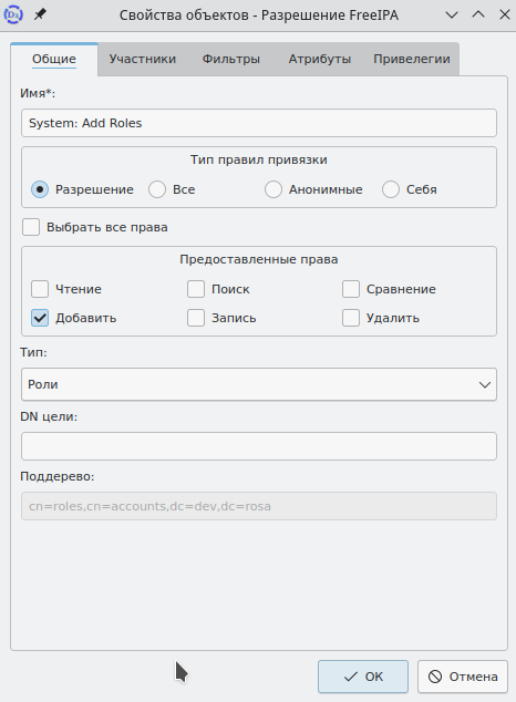

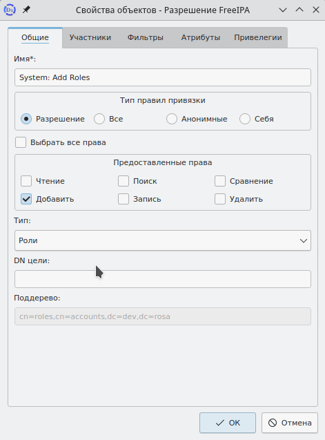

Для изменения информации о разрешении необходимо, находясь в главном окне графического интерфейса Dynamic Directory, в правой панели вызвать контекстное меню нужного разрешения и выбрать пункт "Свойства". Будет открыто соответствующее окно (рисунок 154).
Рисунок 154 – Окно изменения данных разрешения

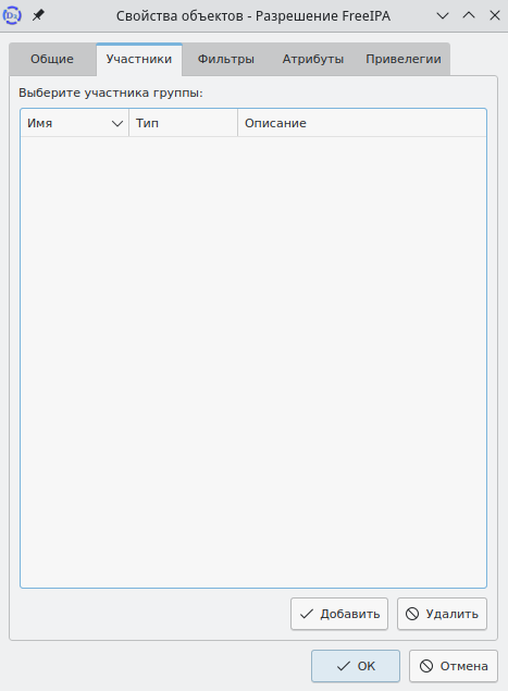

Кроме изменения основных атрибутов разрешения FreeIPA, в этом же окне доступны вкладки "Участники", "Фильтры", "Атрибуты" и "Привилегии".
Описание вкладки "Участники" доступно в п. Назначение ролей объектам настоящего документа.

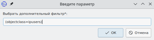

Для добавления фильтров нужно нажать кнопку Добавить. В появившемся окне "Введите параметр" можно задать выражения для фильтрации при применении разрешений и нажать кнопку ОК в соответствии с рисунком 156. На вкладке "Фильтры" появится выбранный ранее объект.
Для удаления объекта из перечня на вкладке "Фильтры" нужно выбрать объект и нажать кнопку Удалить.
Рисунок 156 – Окно для ввода дополнительного фильтра

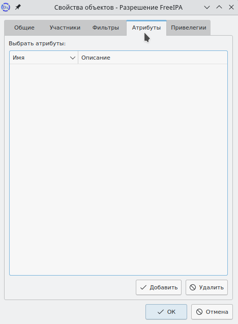

На вкладке "Атрибуты" можно добавить атрибуты, на которые будут выдаваться права. Во вкладке доступна дополнительная панель инструментов, на которой отображены кнопки – Добавить и Удалить – для добавления и исключения атрибутов из перечня (рисунок 157).
Рисунок 157 – Добавление атрибутов для разрешения FreeIPA

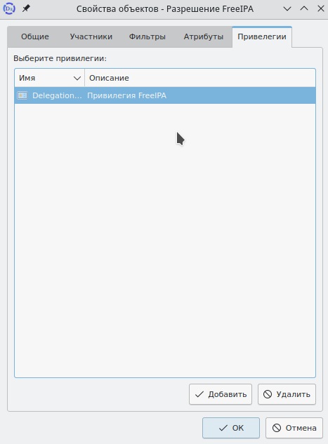

На вкладке "Привилегии" можно добавить привилегии, к которым будет относиться разрешение. Во вкладке доступна дополнительная панель инструментов, на которой отображены кнопки – Добавить и Удалить – для добавления и исключения привилегий из перечня (рисунок 158).
Рисунок 158 – Добавление привилегий для разрешения FreeIPA

В появившемся окне "Поиск объектов службы каталогов" нужно задать необходимые параметры для поиска, выбрать пользователя, группу пользователей или несколько групп и нажать кнопку ОК в соответствии с рисунком 160. На вкладке "Участники" появится выбранный ранее объект.
Рисунок 160 – Поиск объекта для назначения разрешения FreeIPA
