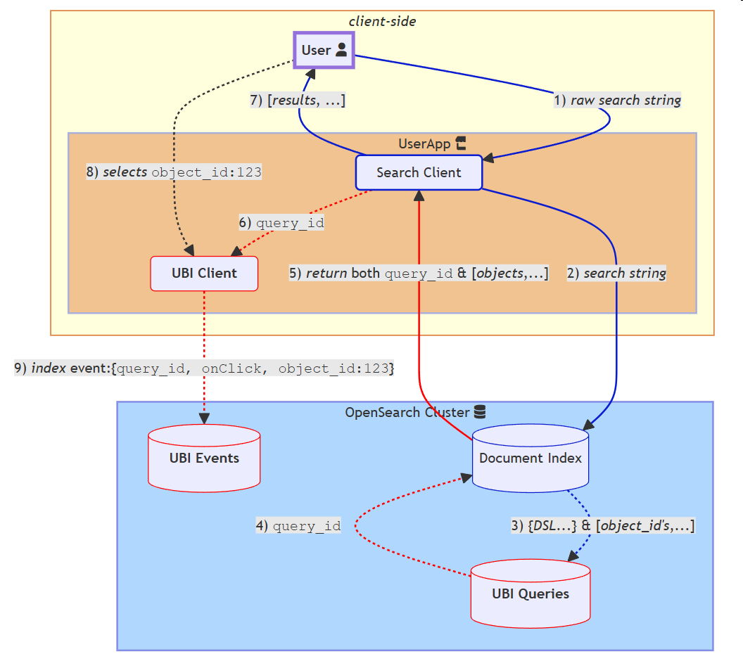

  • User Behavior Insights – связывает поведение пользователей с их запросами для повышения качества поиска.

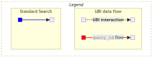

На рисунке 56 показан процесс взаимодействия пользователя с клиентом поиска и клиентом UBI, а также то, как они, в свою очередь, взаимодействуют с кластером Подсистемы, в котором хранятся индексы событий UBI и запросов UBI.
Синие стрелки обозначают стандартный поиск, жирные пунктирные линии обозначают дополнения, характерные для UBI, а красные стрелки обозначают передачу query_id в Подсистему и из Подсистемы.
Рисунок 56 — Процесс взаимодействия
Вот несколько ключевых моментов, касающихся ролей:
  • клиент поиска отвечает за поиск и последующее получение объектов из индекса документов (1, 2, 5 и 7 на предыдущей схеме);
Примечание – Шаг 5 выделен жирным шрифтом, потому что он обозначает дополнения, характерные для UBI, такие как query_id, к стандартным взаимодействиям Подсистемы.
  • если он активирован в ext.ubi-строке поискового запроса, плагин User Behavior Insights управляет хранилищем запросов UBI в фоновом режиме, индексируя каждый запрос, обеспечивая уникальность query_id для всех возвращаемых object_id значений, а затем передавая их query_id обратно поисковому клиенту, чтобы события могли быть связаны с запросом (3, 4 и 5 на предыдущей схеме);
  • объекты представляют собой элементы, которые пользователь ищет с помощью запросов. Для активации UBI необходимо сопоставить объекты реального мира (используя их идентификаторы, такие как isbn или sku) с полями object_id в индексируемом поиске;
  • клиент поиска, если он не является клиентом UBI, пересылает индексированные query_id-данные клиенту UBI. Несмотря на то, что на этой схеме роли поиска и индексирования событий UBI разделены, во многих реализациях можно использовать один и тот же экземпляр клиента Подсистемы для обеих ролей (6 на предыдущей схеме);
  • клиент UBI затем индексирует все пользовательские события с указанным query_id-значением до тех пор, пока не будет выполнен новый поиск. В это время новый query_id генерируется плагином User Behavior Insights и передается обратно клиенту UBI;
  • если клиент UBI взаимодействует с объектом результата, например, во время события "Добавить в корзину", то все object_id, add_to_cart action_name и query_id индексируются вместе, сигнализируя о причинно-следственной связи между поиском и объектом (8 и 9 на предыдущей диаграмме).

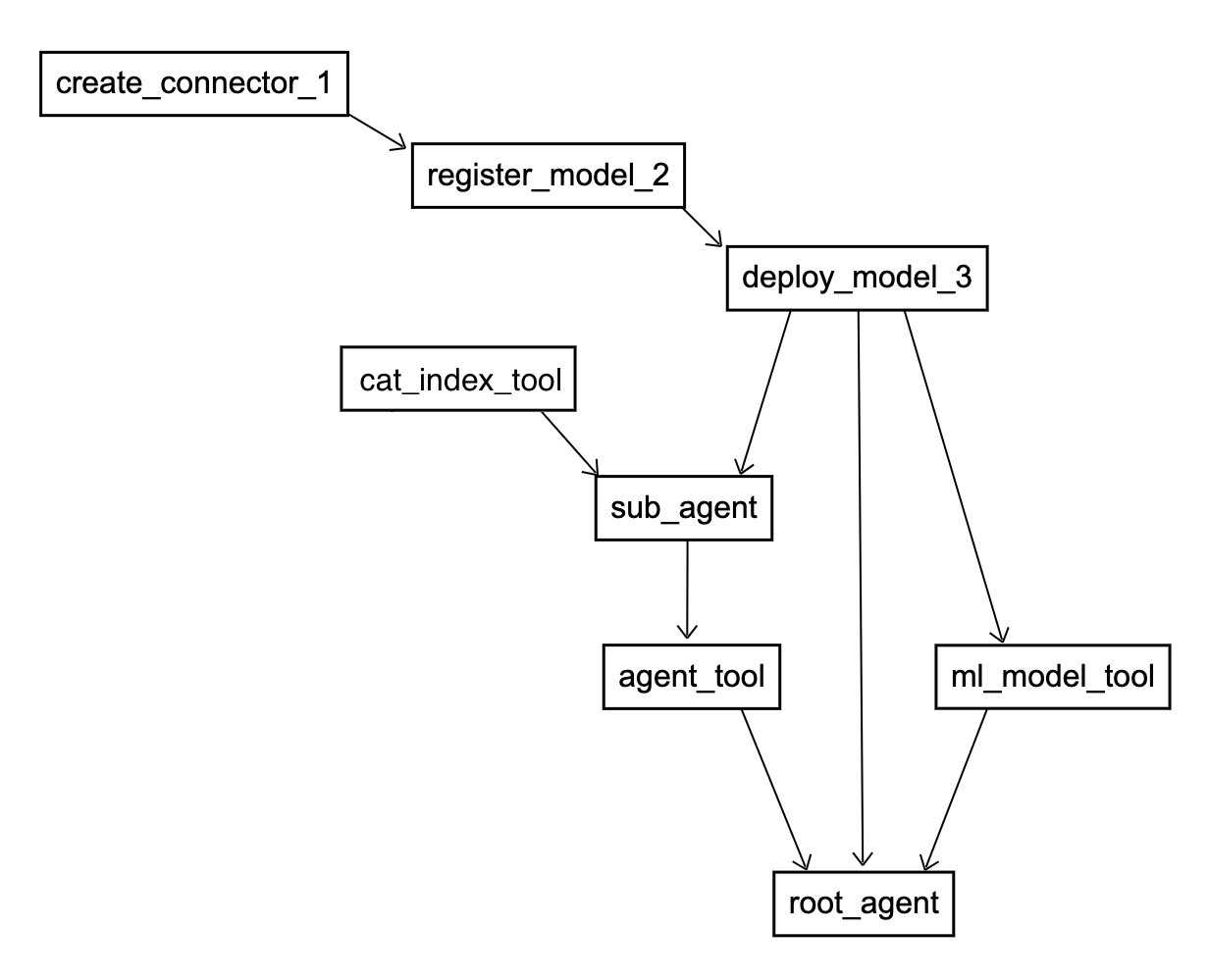

График рабочего процесса
Рабочий процесс, описанный в предыдущем разделе, организован в виде шаблона. Следует обратить внимание, что шаги можно упорядочивать несколькими способами. В примере шаблона шаг ml_model_tool указан непосредственно перед шагом root_agent, но можно указать его в любой момент после шага deploy_model_3 и перед шагом root_agent. На следующей схеме (рисунок 58) показан ориентированный ациклический граф (DAG), который Подсистема создает для всех шагов в порядке, указанном в шаблоне.
Рисунок 58 — DAG
