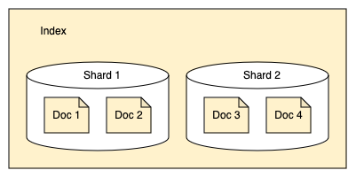

Сегменты (Shards) – это составная часть индексов. Каждый сегмент хранит подмножество всех документов в индексе, как показано на рисунке 1.
Рисунок 1 — Схема сегментов индекса
Сегменты используются для равномерного распределения по узлам кластера. Например, индекс размером 400 ГБ может быть слишком большим для одного узла в кластере, но если разделить его на 10 фрагментов по 40 ГБ каждый, Подсистема сможет распределить фрагменты по 10 узлам и управлять каждым сегментом отдельно.

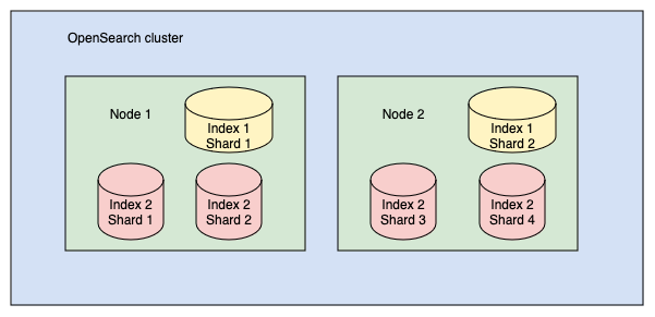

В случае кластера двумя индексами – индекс 1, разделенный на 2 сегмента, и индекс 2, разделенный на 4 сегмента – сегменты распределяются между узлами 1 и 2 таким образом, как показано на рисунке 2.
Рисунок 2 — Распределение сегментов между узлами
Несмотря на то, что каждый сегмент является частью индекса Подсистемы, на самом деле каждый сегмент представляет собой полноценный индекс. Эта деталь важна, потому что каждый экземпляр — это запущенный процесс, который потребляет ресурсы процессора и памяти. Чем больше сегментов, тем лучше, но не всегда. Например, если разделить индекс размером 400 ГБ на 1000 сегментов, это приведет к ненужной нагрузке на кластер. Хорошее практическое правило — ограничивать размер сегмента объемом в 10–50 ГБ.

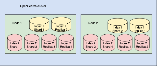

В Подсистеме сегмент может быть либо основным (первичным), либо репликой (копией) сегмента. По умолчанию Подсистема создает реплику для каждого основного сегмента. Таким образом, если разделить индекс на 10 сегментов, Подсистема создаст 10 реплик. Например, можно рассмотреть кластер, описанный в п. Сегменты. Если добавить по одной реплике для каждого сегмента каждого индекса в кластере, то кластер будет содержать в общей сложности 2 сегмента и 2 реплики для индекса 1 и 4 сегмента и 4 реплики для индекса 2, как показано на рисунке 3.
Рисунок 3 — Распределение сегментов и реплик между узлами
Эти реплицируемые сегменты служат в качестве резервных копий на случай сбоя узла. Подсистема распределяет реплицируемые сегменты по другим узлам, отличным от соответствующих им основных сегментов, но также они повышают скорость обработки кластером поисковых запросов. Для рабочей нагрузки с интенсивным поиском можно указать более одной реплики для каждого индекса.
