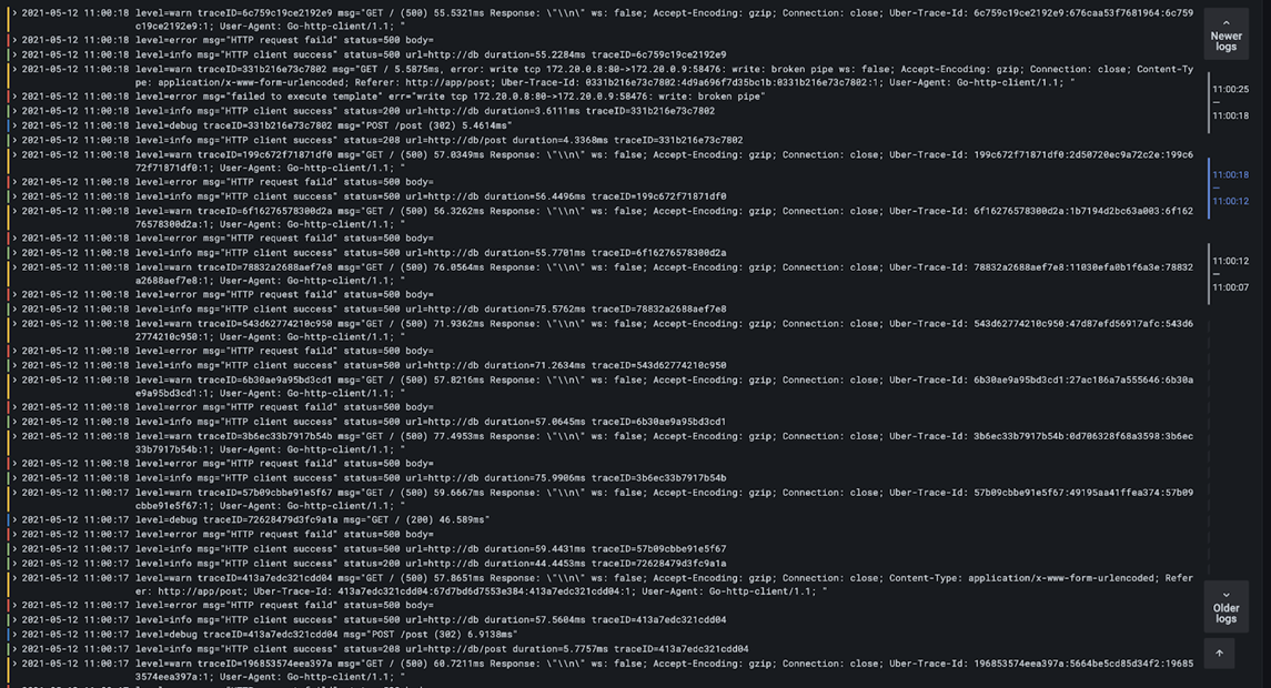

Навигация по журналам
С помощью навигации по журналам, расположенной справа от строк журнала, можно легко запросить дополнительные журналы, нажав "Older logs (Старые журналы)" в нижней части навигации. Это особенно полезно, когда достигнут предел количества строк и требуется увидеть больше журналов. Каждый запрос, выполненный с помощью навигации, отображается в навигации как отдельная страница. На каждой странице отображаются временные метки from и to входящих строк журнала. Возможно просмотреть предыдущие результаты, нажав на каждую страницу. Рекомендуется исследовать кеши последних пяти запросов, выполненных в разделе "Журналы", чтобы не выполнять одни и те же запросы повторно при переходе по страницам, экономя время и ресурсы (рисунок 61).
Рисунок 61 — Журналы

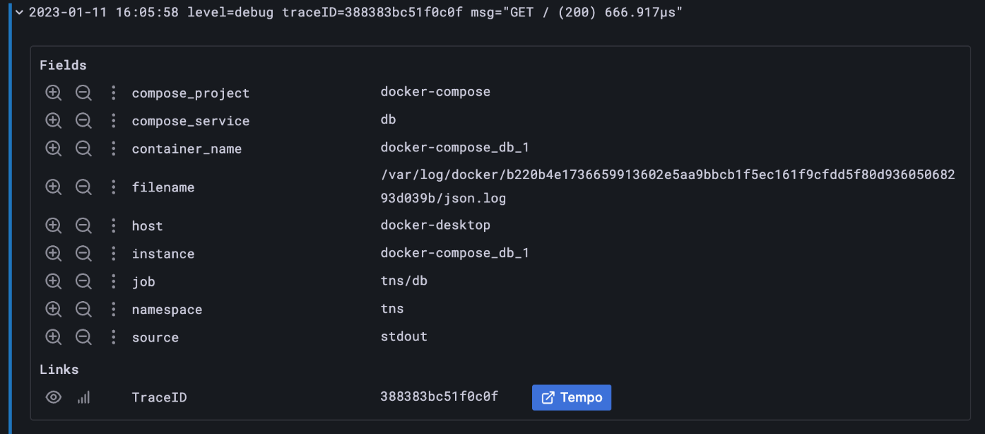

Просмотр сведений о журнале
В разделе "Explore (Исследование)" каждая строка журнала имеет расширяемый раздел под названием "Log details (Сведения о журнале)", который открывается при нажатии на строку журнала. В этом разделе представлена дополнительная информация и параметры исследования в виде "Fields (Полей)" и "Links (Ссылки)", прикрепленных к строкам журнала, что обеспечивает более эффективное взаимодействие и анализ.
В представлении "Log details (Сведения о журнале)" можно отфильтровать отображаемые поля двумя способами: с помощью положительного фильтра, который фокусируется на конкретном поле, и с помощью отрицательного фильтра, который исключает определенные поля. Эти фильтры изменяют соответствующий запрос, на основе которого была сформирована строка журнала, соответствующим образом добавляя выражения равенства и неравенства.
Если источник данных поддерживает эту функцию, как в случае с Loki и Elasticsearch, сведения о журнале проверят, включено ли поле в текущий запрос, и укажут активное состояние для положительных фильтров. Это позволит при необходимости отключить его в запросе или преобразовать выражение фильтра из положительного в отрицательное.
Чтобы выбрать подмножество полей для отображения в списке журналов вместо полной строки журнала нужно нажать на значок (глаз).
В каждом поле есть значок статистики, который отображает специальную статистику по всем отображаемым журналам.
Подсистема предоставляет ссылки на данные или корреляции, позволяющие преобразовать любую часть сообщения журнала в внутреннюю или внешнюю ссылку. Эти ссылки позволяют переходить к связанным данным или внешним ресурсам, обеспечивая удобный способ поиска дополнительной информации (рисунок 62).
Рисунок 62 — Ссылки на данные
