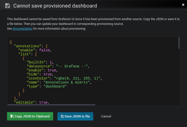

Если allowUiUpdates настроено на false, нельзя вносить изменения в подготовленную панель мониторинга. При нажатии Save в Подсистеме появляется диалоговое окно "Не удается сохранить подготовленную панель мониторинга". На рисунке 6 показано это поведение.
Подсистема предлагает несколько вариантов экспорта определения панели мониторинга в формате JSON. Оба варианта "Copy JSON to Clipboard" или "Save JSON to file" помогут синхронизировать изменения панели мониторинга с источником данных.
Примечание – В определении JSON в поле ввода при использовании "Copy JSON to Clipboard" или "Save JSON to file" поле id автоматически удаляется для упрощения процесса подготовки.
Рисунок 6 — Диалоговое окно с оповещением
