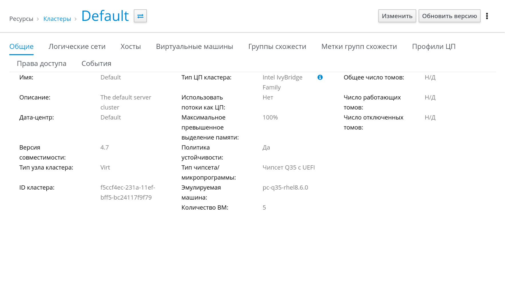

  1. Настройка кластера осуществляется в меню "Ресурсы → Кластеры" (рисунок 34).
Рисунок 34 ‒ Информация о доступных кластерах (доступен кластер Default)
  1. Выберите кластер, кликнув на его имя мышью, для просмотра детальных параметров кластера.
  2. Для внесения изменений в конфигурацию кластера нажмите на кнопку Изменить (рисунок 35).
Рисунок 35 ‒ Общая информация о выбранном кластере

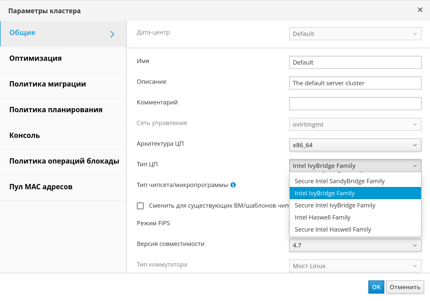

Важно – При установке СУСВ на выделенный хост тип процессора в кластере и тип процессора в добавленных в СУСВ хостах должен совпадать.
Например, если тип процессора в хостах с установленным гипервизором "Intel IvyBridge Family", то тип ЦП кластера должен быть также "Intel IvyBridge Family".

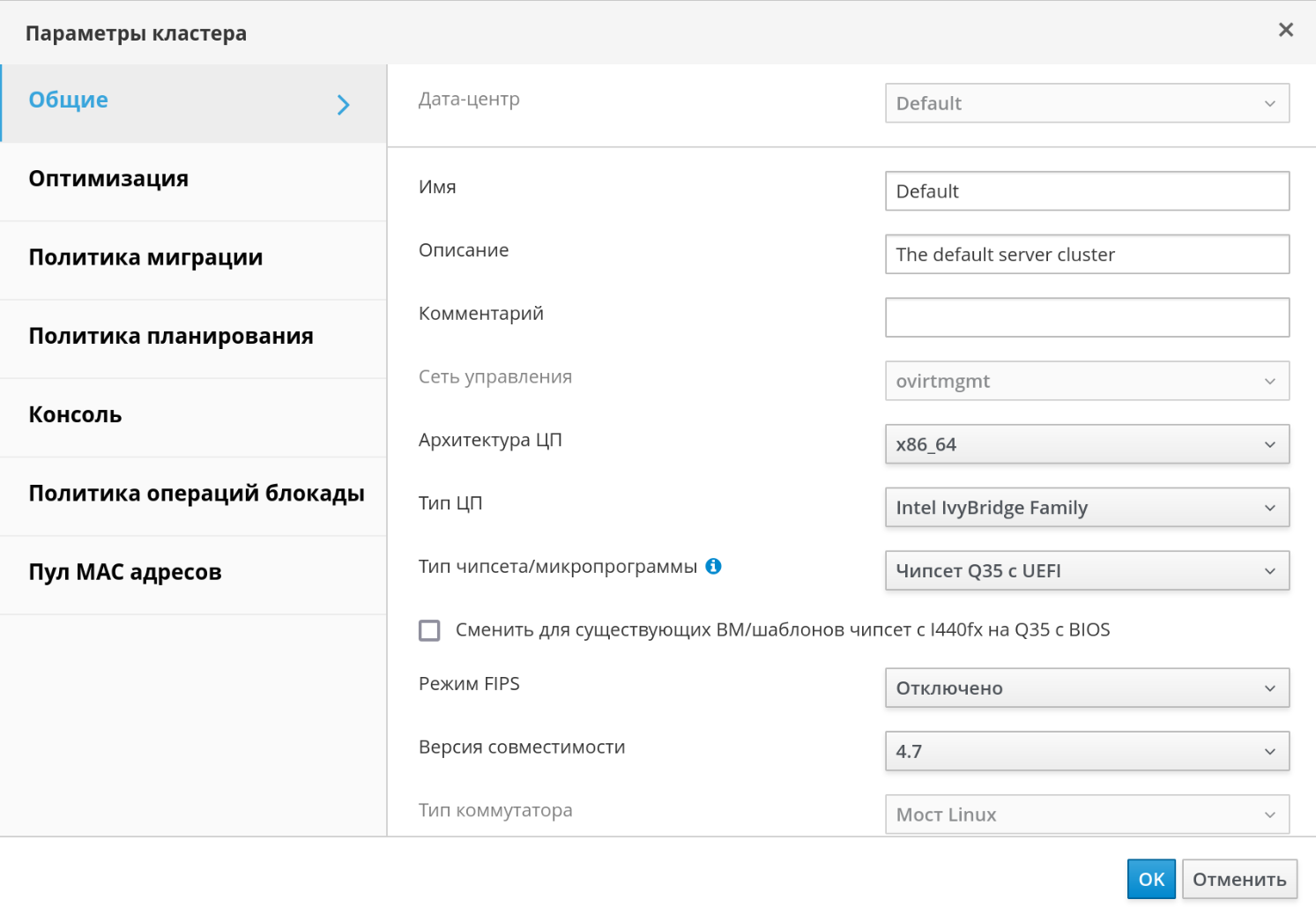

  1. Измените в параметрах кластера поле "Тип ЦП" на тот тип процессора, который соответствует используемому в хостах с установленными гипервизорами (рисунок 36).
Рисунок 36 ‒ Изменение параметров кластера
  1. Выбор типа ЦП осуществляется из лист-бокса со списком доступных типов процессоров (рисунок 37).
Рисунок 37 ‒ Выбор типа используемого процессора
  1. После внесения необходимых изменений нажмите на кнопку ОК. Для отмены изменений нажмите на кнопку Отменить.
