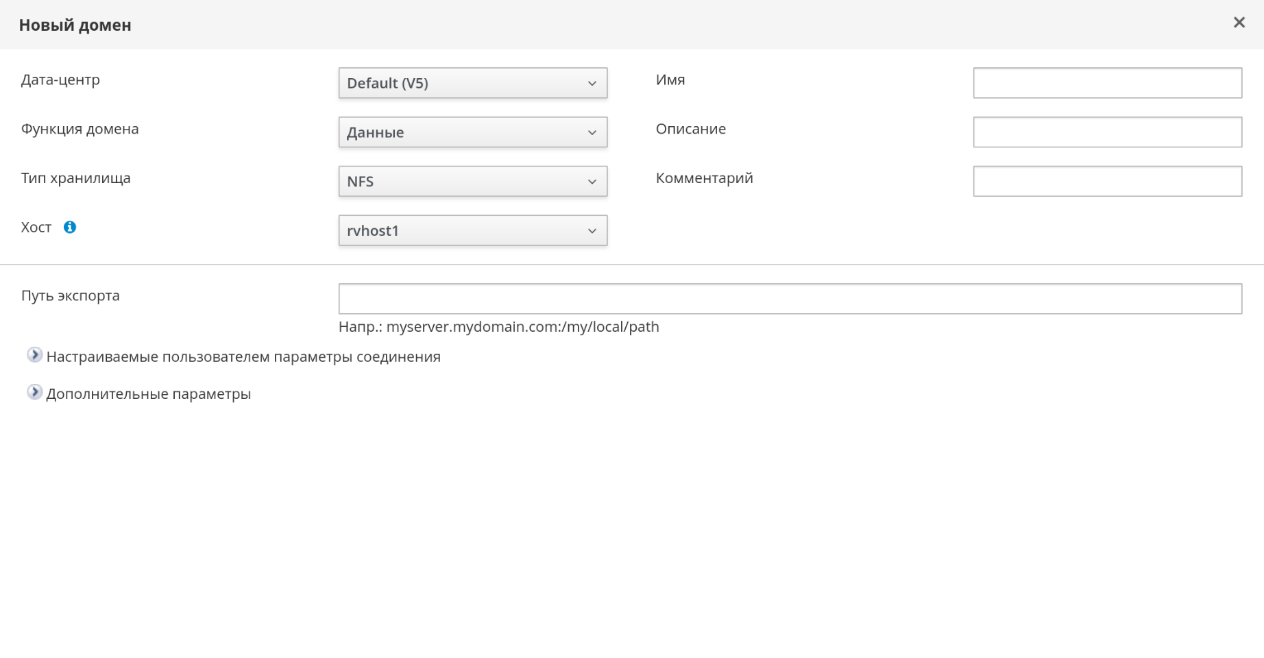

  1. Для добавления нового домена хранилища нажмите на кнопку Добавить домен (рисунок 38).
Рисунок 39 ‒ Форма для добавления нового домена хранилища

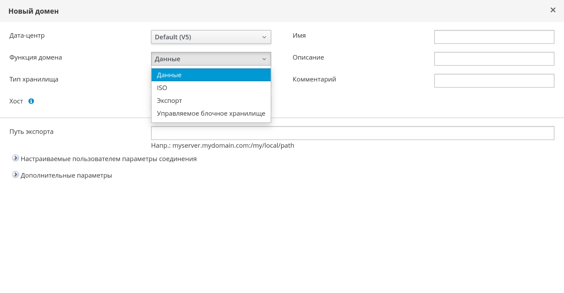

  1. Укажите функцию домена — хранение данных ("Данные") или ISO- образов ("ISO") (рисунок 40).
Рисунок 40 ‒ Указание функции домена (данные, ISO)

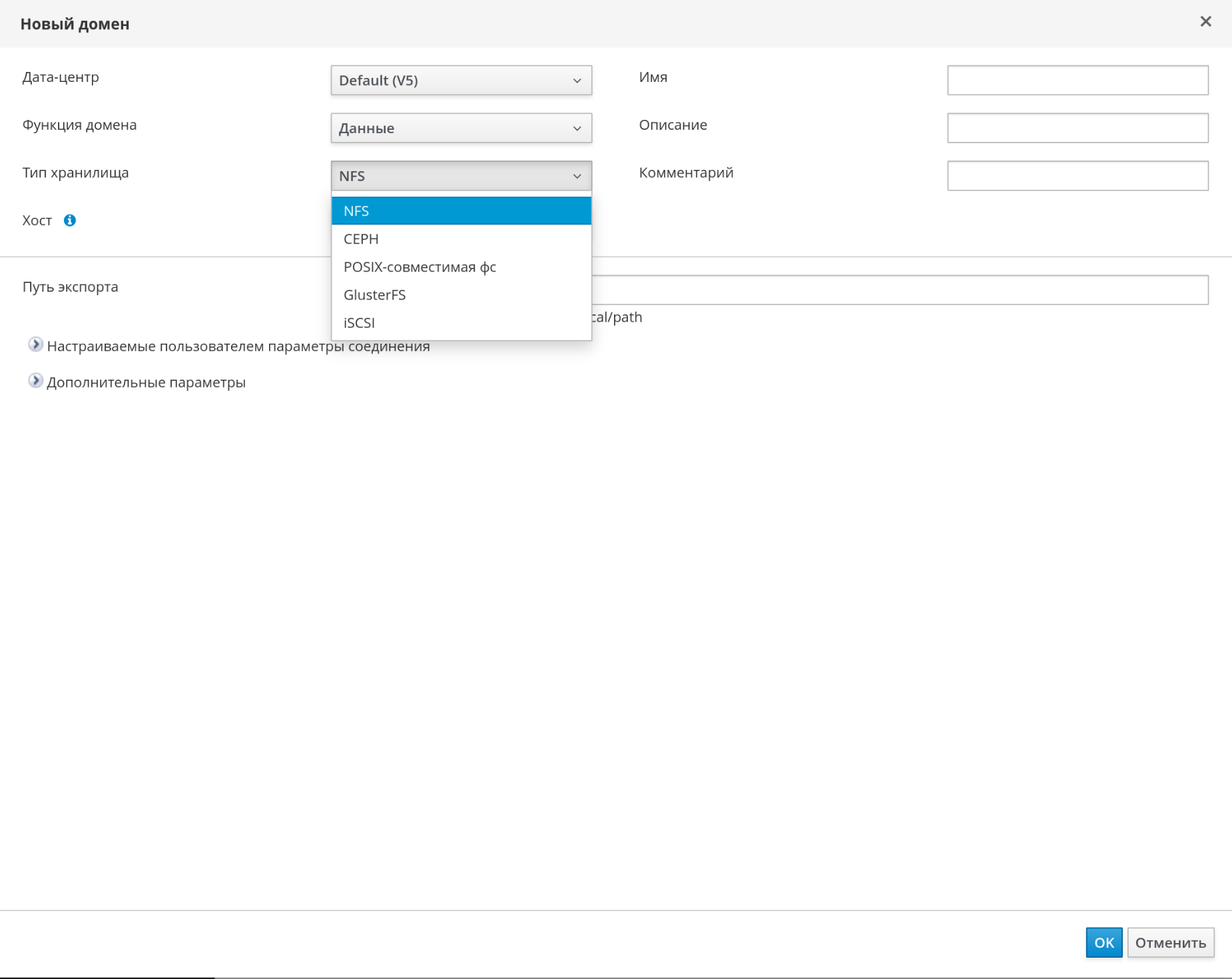

  1. Укажите тип хранилища (NFS, Ceph, POSIX-совместимая файловая система, GlusterFS, iSCSI, Оптоволоконный канал) (рисунок 41).
Рисунок 41 ‒ Тип хранилища, используемого в новом домене хранения

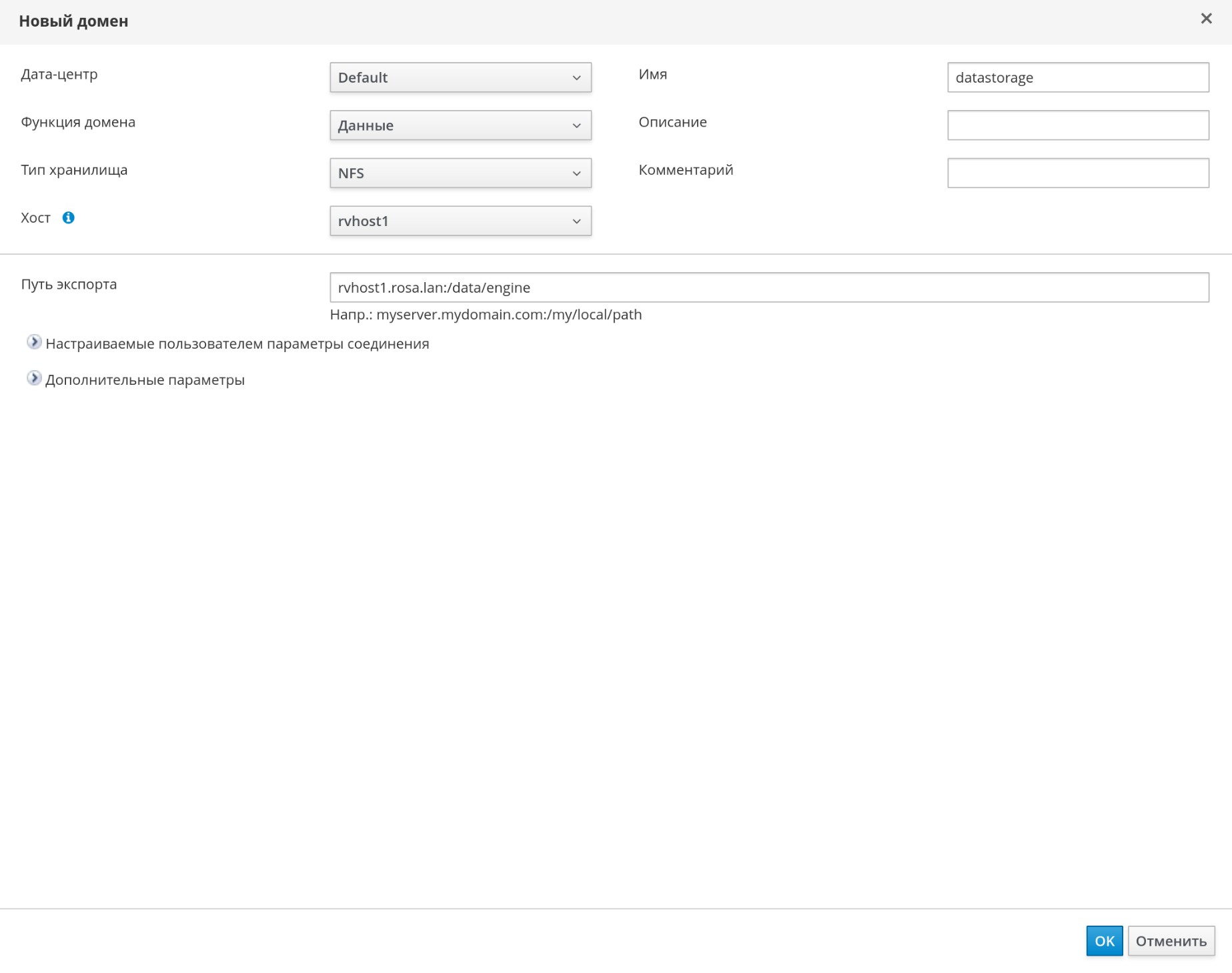

Настройка хранилища типа NFS
В данном разделе рассматривается подключение и настройка хранилища типа NFS.
  1. Укажите тип хранилища "NFS" в поле "Подключение к хранилищу" и заполните дополнительные параметры подключения (рисунок 42).
Примечание – При создании NFS-хранилища с помощью мастера настройки NFS-хранилища на хосте виртуализации (хост — rvhost1.rosa.lan) полный путь к хранилищу имеет следующий формат: rvhost1.rosa.lan:/data/engine.
  1. В поле "Путь экспорта" укажите путь до файловой системы, используемой для домена хранения.
Путь имеет формат:
myserver.mydomain.com:/my/local/path
Путь к хосту (его полное доменное имя):
Локальный путь на хосте к файловой системе:
/my/local/path
  1. В поле "Имя" — задайте имя домена (например, datastorage, ISO)
  2. В поле "Описание" — задайте описание домена.
  3. В поле "Комментарий" — внесите комментарий.
  4. После внесения необходимых изменений нажмите на кнопку ОК для добавления домена (рисунок 42). Для отмены изменений нажмите на кнопку Отменить.
После добавление домена его статус в столбце "Состояние по дата-центрам" сменится на "Активен".
Рисунок 42 ‒ Добавление домена данных типа NFS

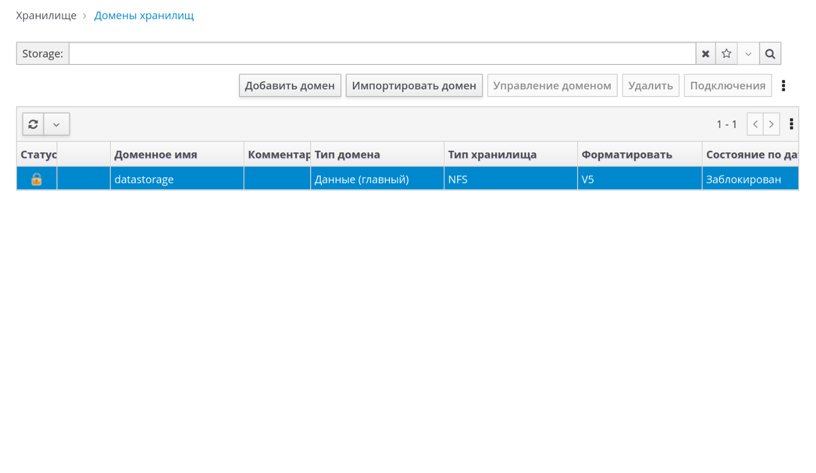

Примечание – Добавление домена хранения занимает некоторое время. В процессе добавления домена статус выполняемой операции будет меняться от "Заблокирован" до "Активен" (рисунок 43, рисунок 44).
Рисунок 43 ‒ Статус домена: Заблокирован

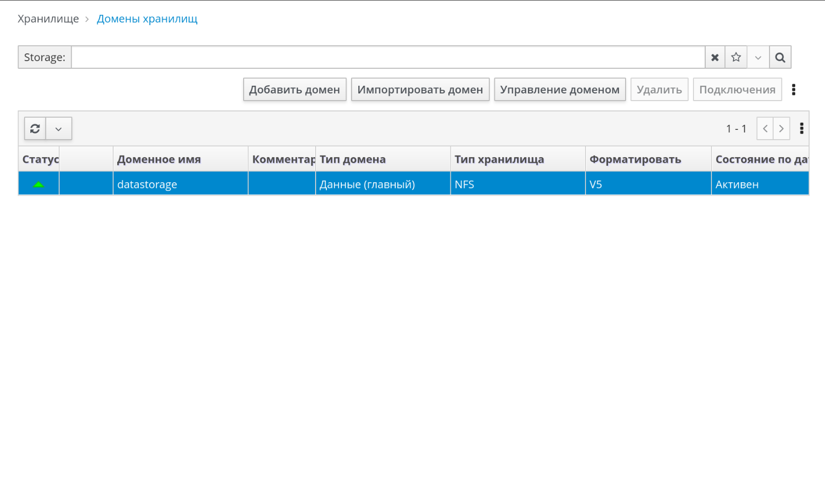

После завершения добавления домена статус изменится с "Заблокирован" на "Активен" (рисунок 44).
Рисунок 44 ‒ Статус домена: Активен

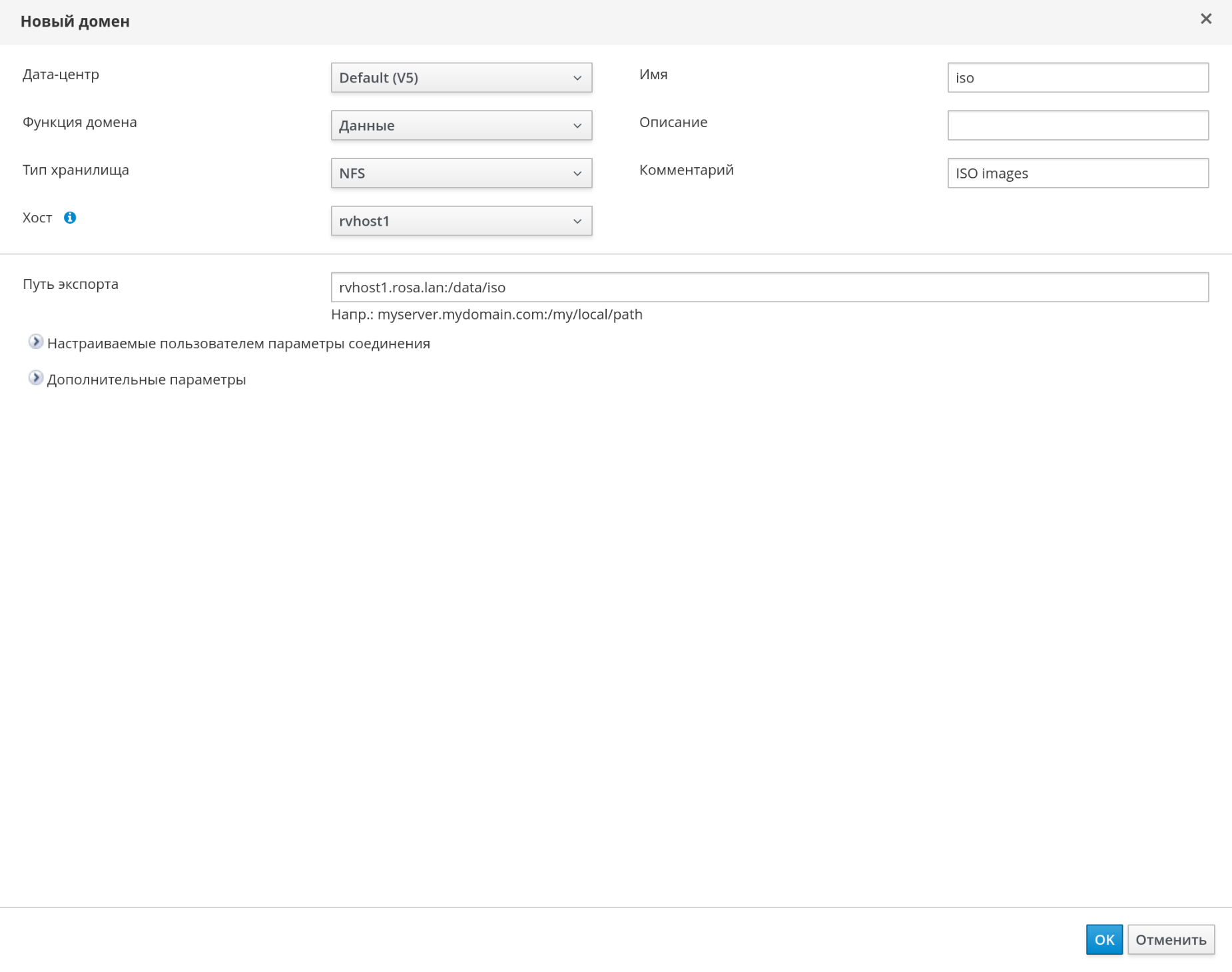

Можно повторить операцию добавления домена для домена хранения образов ISO (хранение ISO-образов для установки операционных систем используется при установке новых ВМ) (рисунок 45).
Для этого необходимо указать "Функция домена" ‒ "Данные", и имя домена, которое будет ассоциироваться с хранилищем ISO-образов (в примере ниже — iso).
Рисунок 45 ‒ Добавление домена для хранения образов ISO
