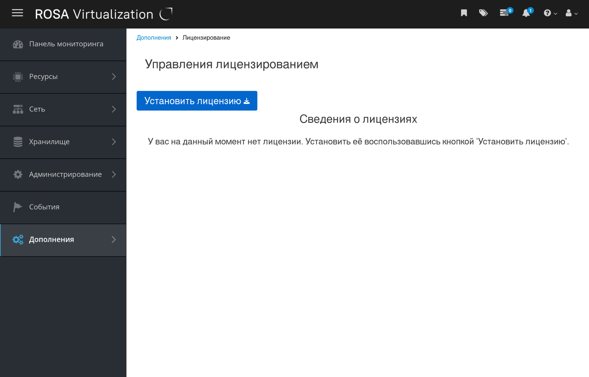

  1. Для активации лицензии ROSA Virtualization откройте меню "Дополнения" Портала администрирования и выберите секцию "Лицензирование".
Откроется окно для управления лицензированием Платформы ROSA Virtualization (Рисунок 28).
Рисунок 28 ‒ Управление лицензированием ROSA Virtualization
  1. Нажмите на кнопку Установить лицензию для начала процесса установки лицензии (**рисунок **28).

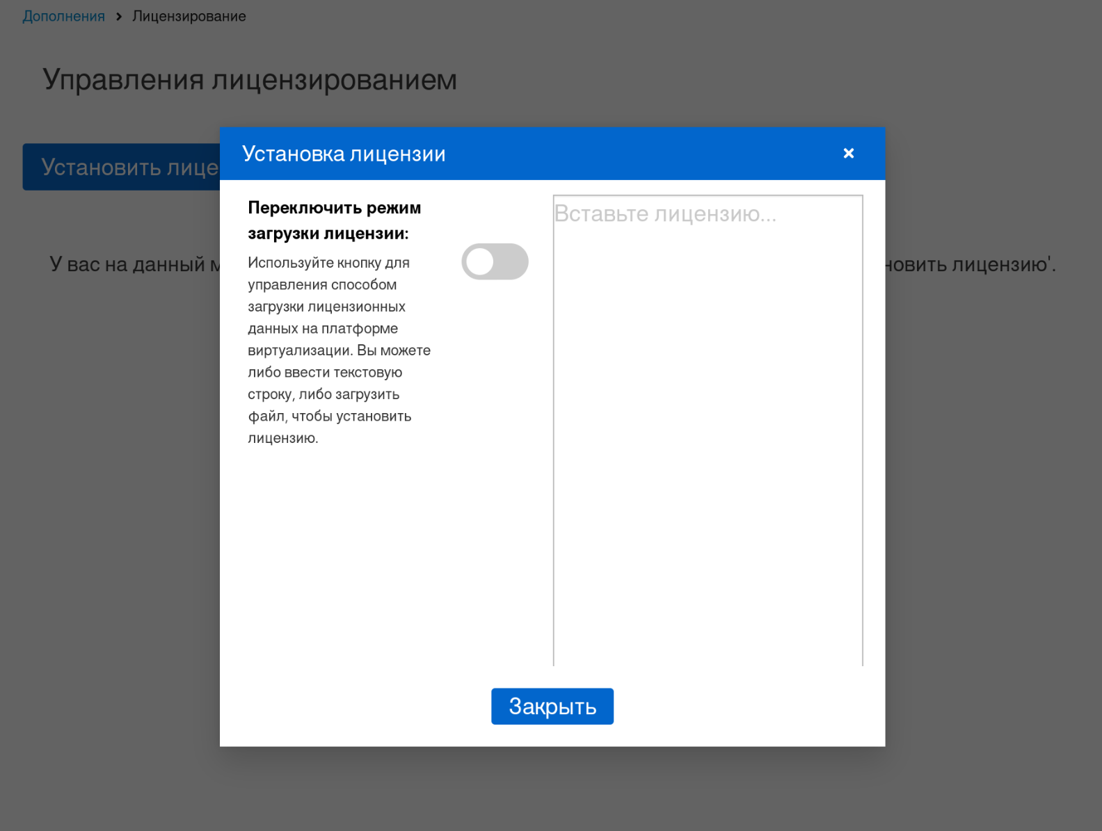

На экране откроется форма для установки лицензии (рисунок 29).
Если у вас есть лицензия (электронный ключ активации) в виде текстового файла, вы можете скопировать его содержимое в буфер обмена, и вставить в поле ввода справа (секция "Вставить лицензию"). Затем нажмите на кнопку Загрузить, и после валидации лицензии — на кнопку Закрыть.
Если на экран выводится сообщение "Неправильная лицензия", то лицензия не была валидирована. Нажмите на кнопку Повторить для возврата на экран управления лицензированием.
Рисунок 29 ‒ Форма установки лицензии ROSA Virtualization

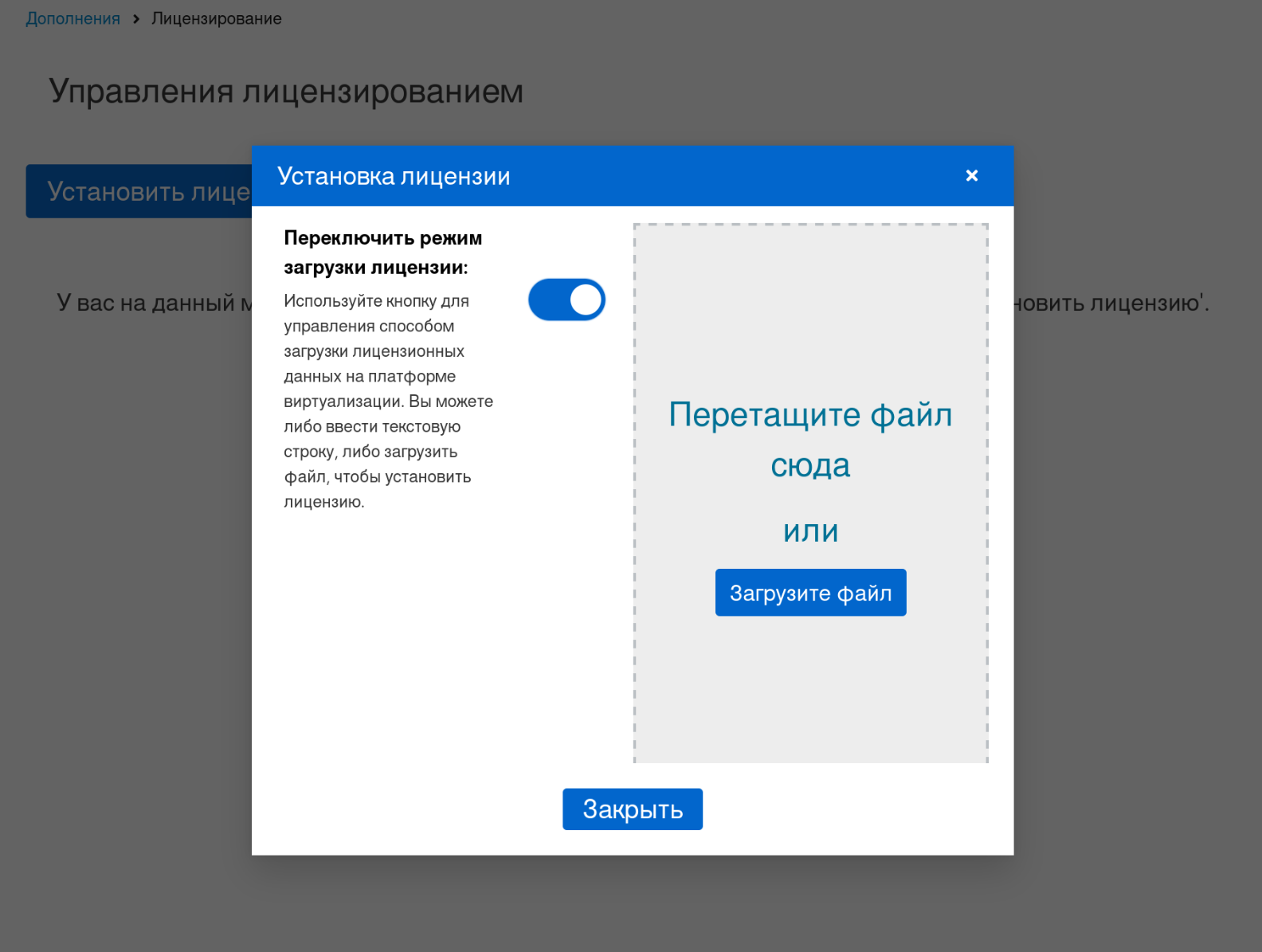

Если вы хотите загрузить лицензию (электронный ключ активации) через файл, то выполните следующие действия:
  1. Используйте кнопку переключения для изменения режима загрузки лицензии. При переключении кнопки вправо активируется режим загрузки файла. Также возможно перетащить файл в окно с помощью мыши (**рисунок **30).
Рисунок 30 ‒ Диалоговое окно загрузки файла лицензии

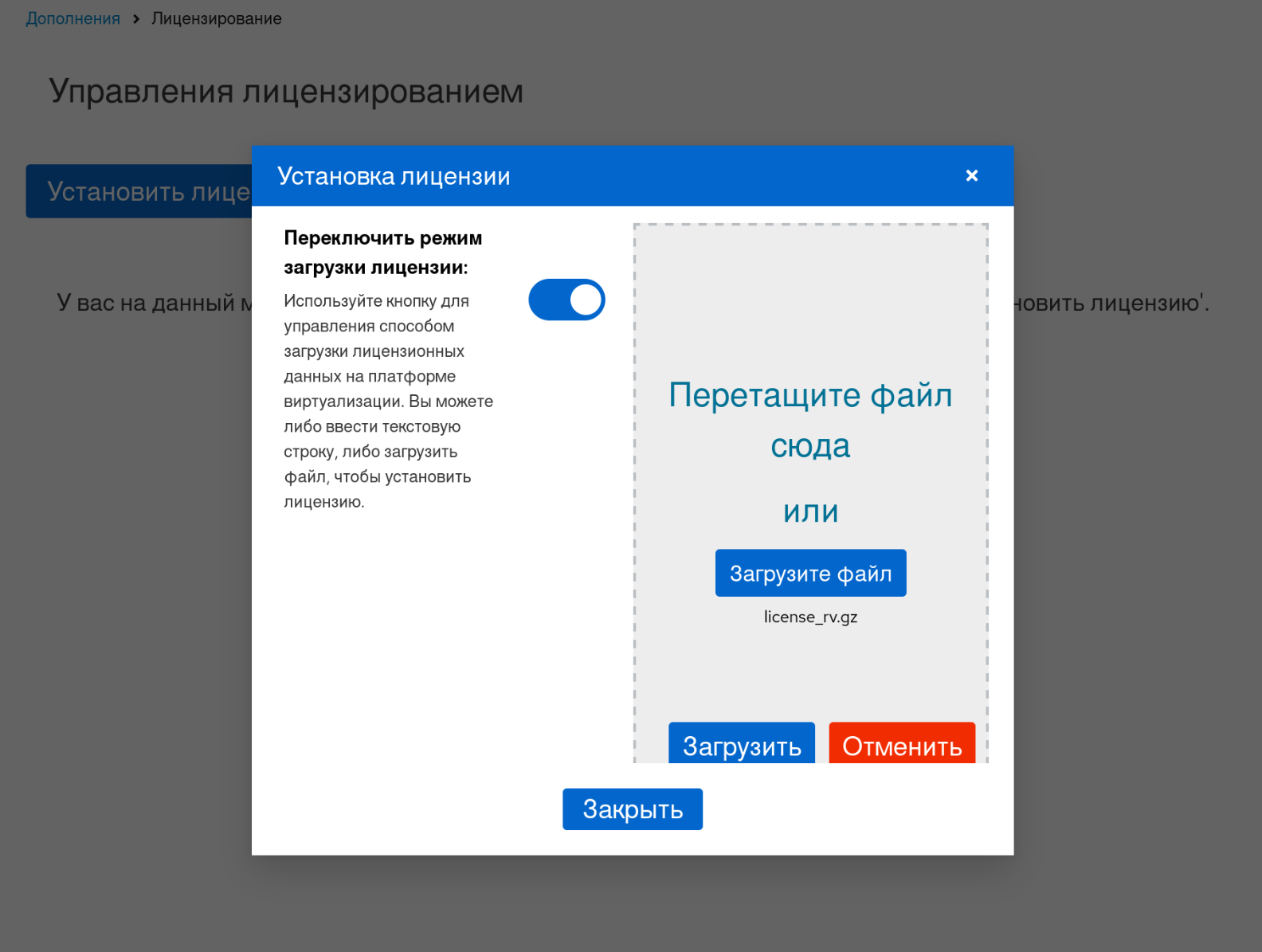

  1. Перетащите файл с лицензией (в примере — license_rv.gz) в окно для загрузки или выберите файл с диска, используя файловый диалог (**рисунок **31).
Рисунок 31 ‒ Подтверждение загрузки лицензии
  1. Нажмите на кнопку Загрузить для загрузки файл с лицензией или Отменить ‒ для отмены операции (**рисунок **31).

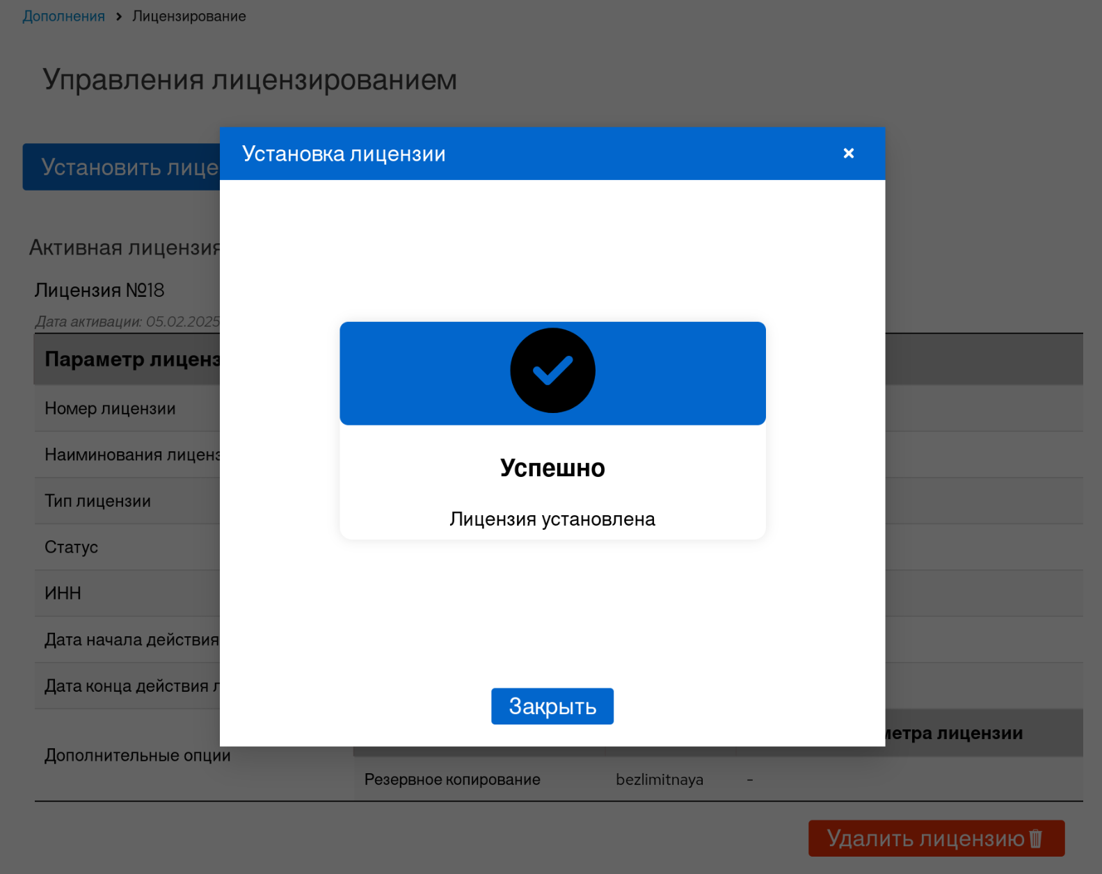

На экране откроется окно с подтверждением загрузки лицензии (рисунок 32).
Рисунок 32 ‒ Подтверждение успешности загрузки лицензии
  1. Нажмите на кнопку "Закрыть" (**рисунок **32).

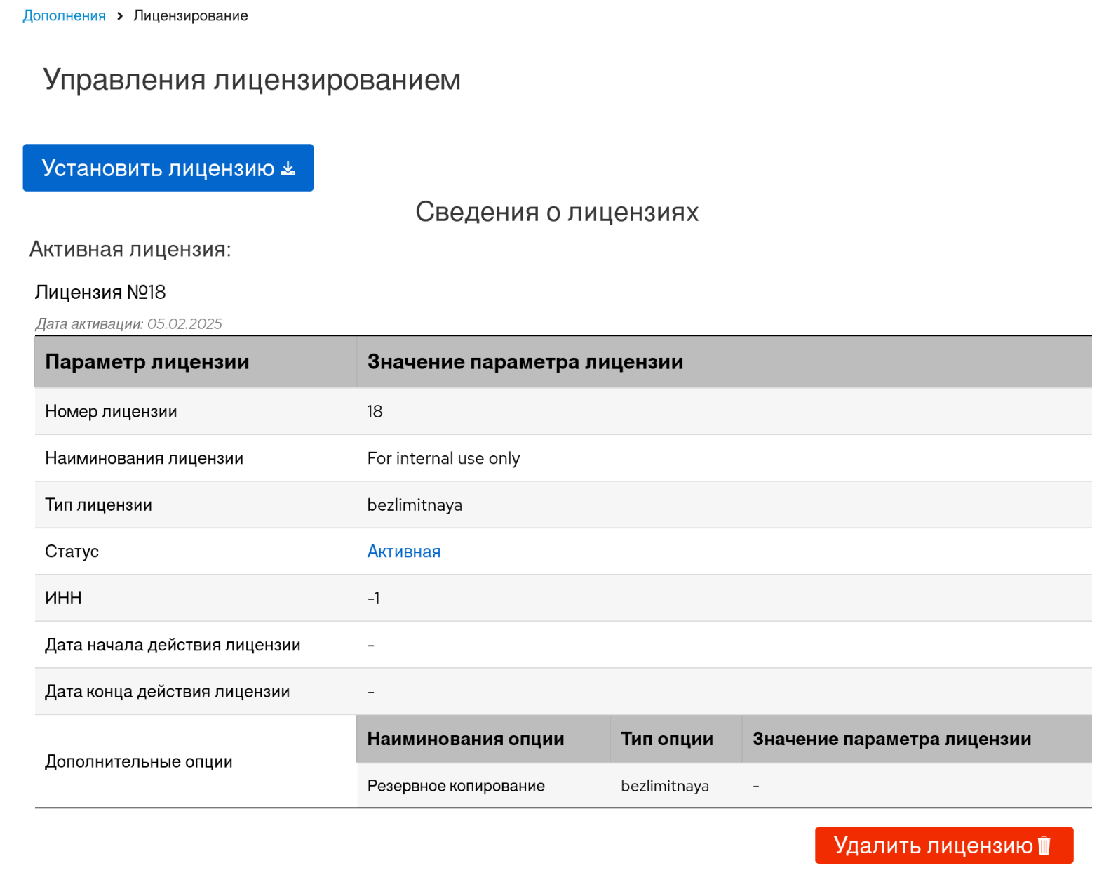

Откроется окно управления лицензированием, с информацией об установленной лицензии (рисунок 33).
Рисунок 33 ‒ Информация об установленной лицензии в веб-интерфейсе
При необходимости удалить лицензию установить другую лицензию нажмите на кнопку Удалить лицензию (рисунок 33).
